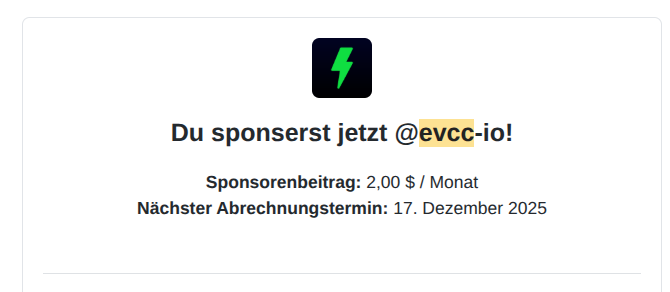

Der Token ist der „Preis“ für die Software und deren Entwicklung, sind glaub 2 Euro pro Monat.

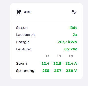

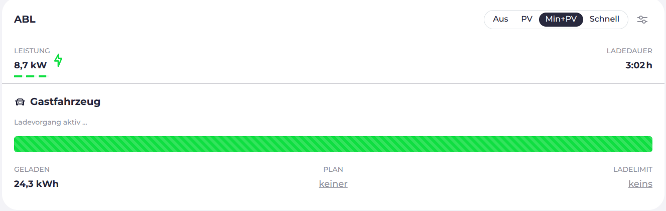

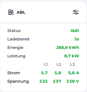

Irgendwann muss ich mal schauen, warum mein EVCC die Leistungsdaten in W von der WB nicht korrekt erfasst. V und A stehen zur Verfügung, aber die Leistung wird gewürfelt. Evtl. muss ich mir aus den WB Daten einen eigenen Zähler bauen.
Ich lade nur mit PV Überschuss, aber da die Zählerdaten nicht ständig zur Verfügung stehen, stimmt die Statistik am Ende nicht, da er immer einen Netzbezug unterstellt, was aber nicht stimmt.
Eigentlich egal, da die Regelung perfekt läuft, aber mein Monk hätte das gerne korrekt.
Ich verstehe das Problem nicht, das du hast….?
Das Problem ist, dass die Daten der Leistung nicht konstant ankommen.
Wenn ich z.B. den Ladevorgang starte, dann steht die Leistung auf 0,0 obwohl geladen wird.

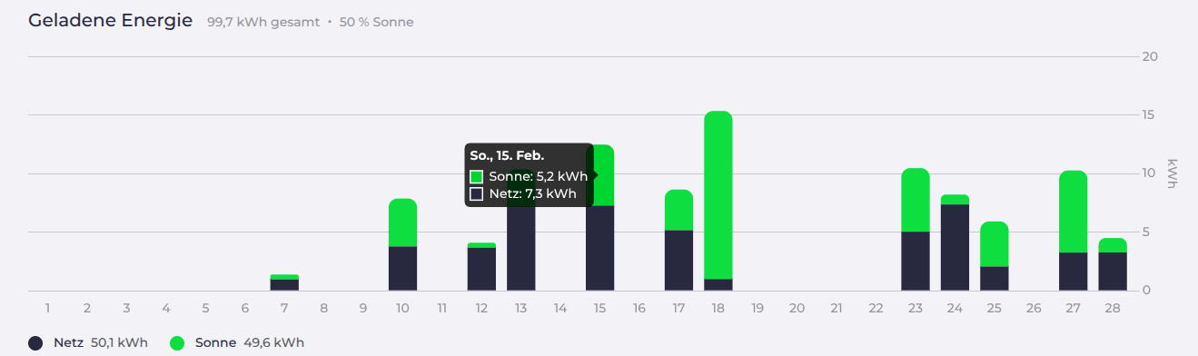

Die Leistungsdaten kommen nur sporadisch an, das sorgt dafür, dass meine Statistik Netz/Sonne nicht stimmt.
Auf dem Bild oben sieht man, dass ich angeblich 50,1 kWh vom Netz und 49,6 kWh von der Sonne geladen habe. Tatsächlich waren es aber zu 100 % PV-Überschuss (Sonne).

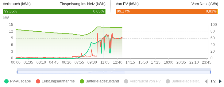

Beispiel von dieser Minute:
Wolken vor der Sonne, PV Produktion geht runter, WB regelt auf 6A (eingestelltes Minimum), die Leistung wird aber noch mit 8,7 kW angegeben, tatsächlich sind es jedoch nur 4,2 kW. Vice versa das gleiche Fehlverhalten.
