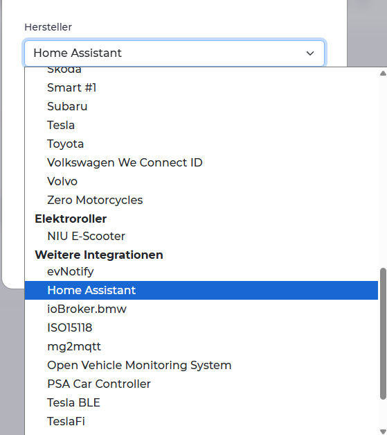

Um deine Fahrzeugdaten in HA zu bringen (und somit auch für EVCC verfügbar), war eine Integration über www.evlinkha.se nötig. Über diese Schnittstellen, konnte man die Integration im HA realisieren.
Leider hat der Entwickler das Projekt wohl eingestellt, die Seite ist nicht mehr erreichbar.
EVCC funktioniert aber trotzdem, du siehst lediglich nicht den SOC deines Fahrzeuges.
Die ABRP Enode Schnittstelle kann nicht im HA ausgegeben werden, zumindest nicht mit einer einfachen Integration.
Wichtig ist nur, dass du EVCC im HA installierst, dort kannst du dann deinen Smartmeter (Zähler der PV) hinterlegen und deine WB ebenfalls in EVCC integrierst.
Dazu gibt es mehrere Möglichkeiten, über Modbus TCP, OCPP, usw
EVCC steuert dann den Ladestrom deiner WB, in Abhängigkeit des PV Überschuss (oder welchen Modus du auch zum Laden wählst:

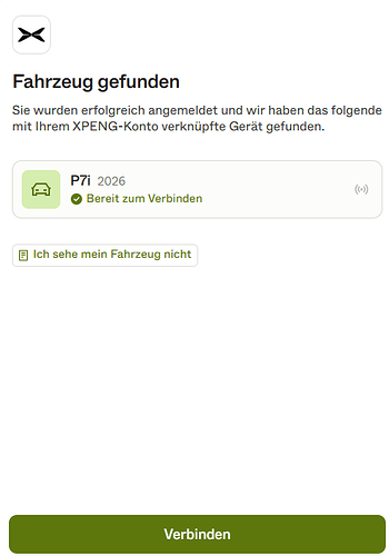

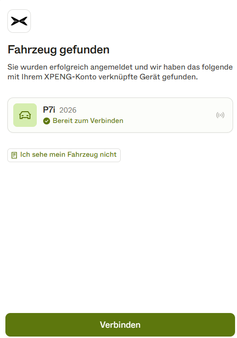

Vielleicht kann man auch den Umweg über VOOL gehen, denn VOOL hat auch die enode-Daten und man braucht für einen Account keinen Vertrag bei denen. VOOL kann auch die WB per OCPP steuern.
VOOL kenne ich nicht, schaue ich mir aber mal an, eine HA Integration scheint es zu geben.
Aber erst einmal muss Xpeng meine Enode Daten fixen, ich habe immer noch den P7 drin und vom G6 nichts zu sehen.

Das funktioniert dann aber definitiv nicht mit Xpeng Fahrzeugdaten, da EVCC den Xpeng nicht unterstützt (bisher).
Durch den Umweg über HA, besteht evtl. die Möglichkeit die Daten vom Wagen über eine andere Integration zu holen und diese EVCC zur Verfügung zu stellen.
