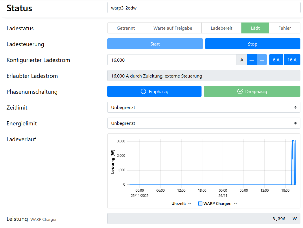

aktuell kann ich via evcc / Wallbox maximal mit 3,1kW laden.
Ich komme gerade auf keine andere Idee, außer das es in der Garage zu kalt ist? Haben andere auch das Problem?

Wallbox:

Das klingt verdächtig einphasig.
Ist aber laut Wallbox 3phasig ebenso in evcc. Bis vor ein paar Tagen hat das auch alles noch geklappt
Schon mal versucht, es
A) von drei- auf einphasig und zurück zu schalten?
B) die WB neuzustarten?

Wieso sagt die Box, 16A = 3,7kW? Da ist doch was faul!?

230V. Das ist so, je nach Spannung, ja i.O.

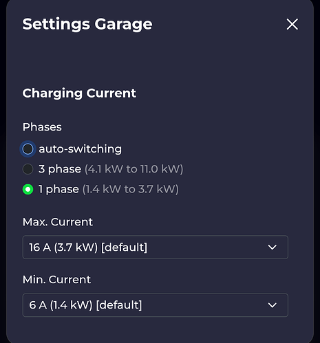

Ja einphasig.
Und genau das ist eingestellt in dem Bild.
Is richtig, er bekam aber auch bei dreiphasig nicht mehr.

In evcc war vorher immer automatisch eingestellt. 1p war nur gerade zum Testen drin.
Das passt schon, 230V x 16A = 3680 Watt
