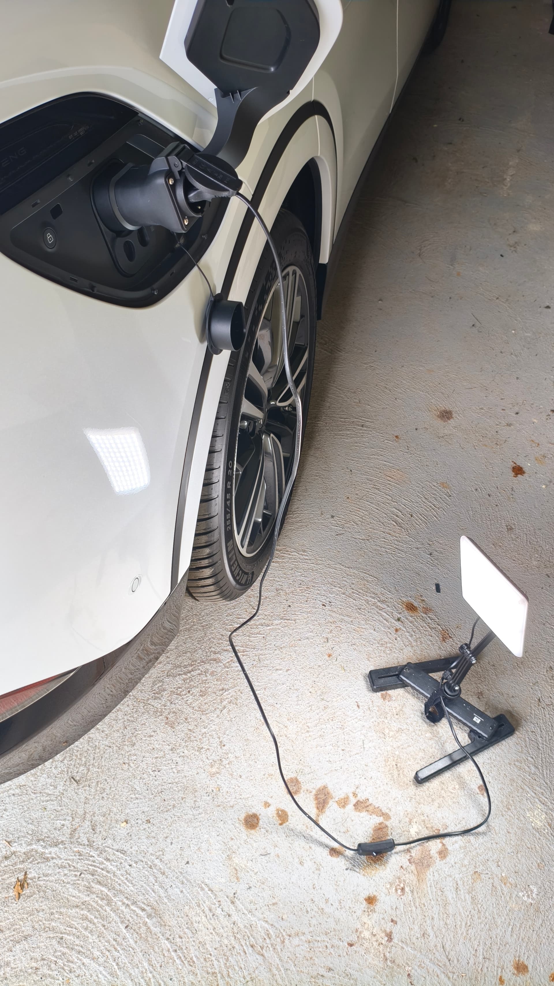

es gibt zwar schon Beiträge zum V2L-Adapter im Zubehör-Thread, aber ich dachte, hier kann ich die Funktion auch mal in Aktion zeigen.

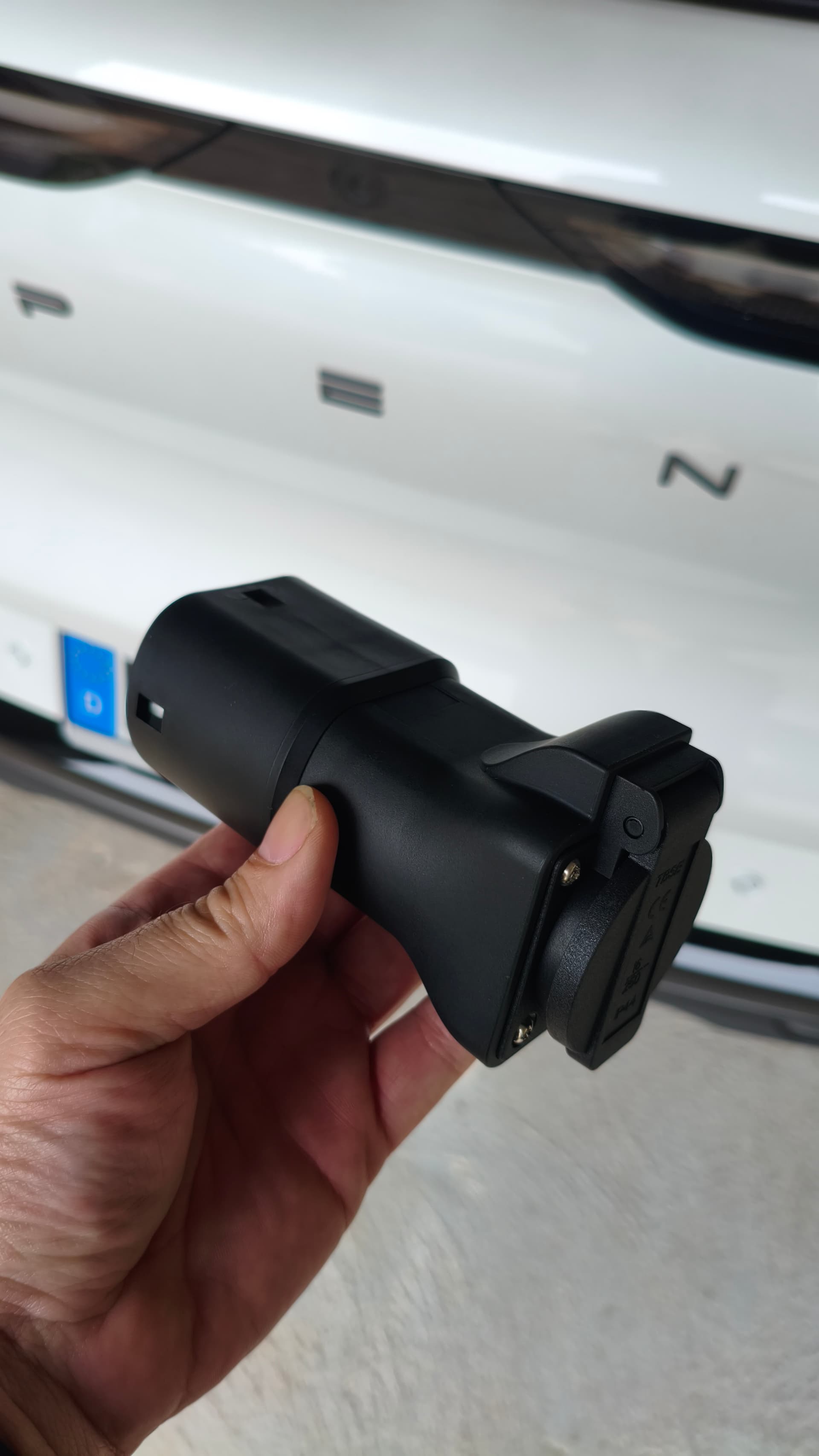

Ich habe einen V2L Adapter (passend für P7, G6, G9) von Aliexpress gekauft für 16,99 Euro inkl. Versand. War nach 6 Tagen hier.
Diesen Adapter hatte ich auch schon passend für meinen ehemaligen Genesis GV70.

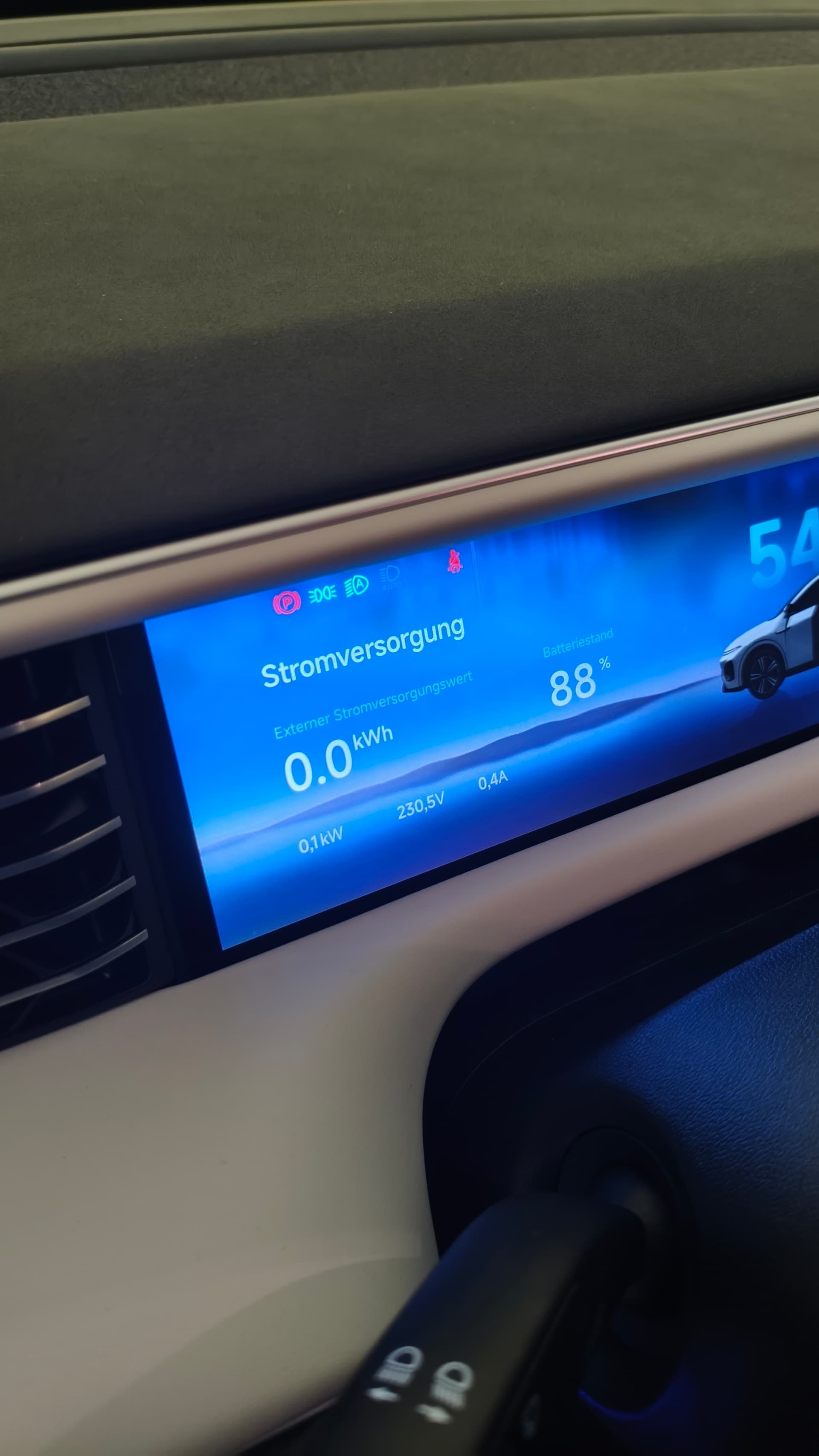

Im Tacho des G6 wird schön die Leistung und abgegebene Menge ausgewiesen. Wenn der Wagen verschlossen ist, funktioniert die Abgabe auch weiterhin. Ich nutze die Funktion sehr oft und bin froh, dass der Wagen es kann.

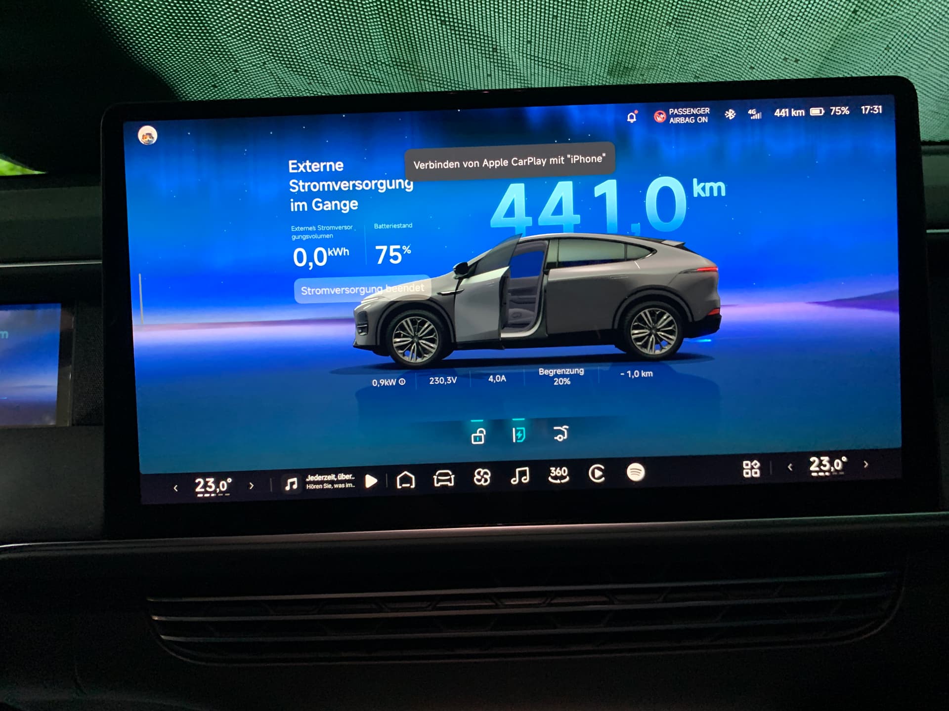

Muss man dazu im Auto oder in der App noch irgendetwas einstellen? Ich bin gerade beim ersten Versuch, aber der eingesteckteAdapter aus China liefert im Moment keine Netzspannung.

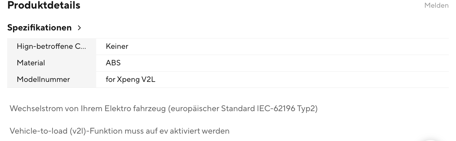

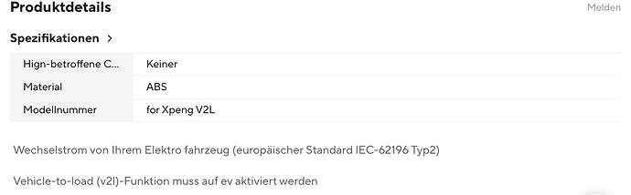

Habe gerade im klein gedruckten gefunden, dass da im Fahrzeug irgendetwas aktiviert werden muss:
Da werde ich mal auf die Suche gehen. Vielen Dank für deine schnelle Reaktion.
Ich war gerade extra nochmal im P7, da gibt es keine Option der Aktivierung, sorry.

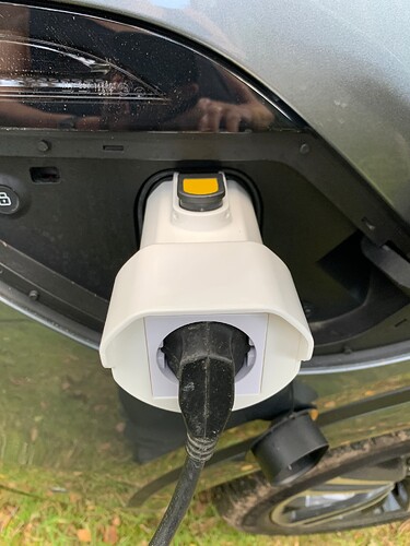

Ich musste da auch nichts aktivieren. Anstecken und fertig. Hat bei mir auf Anhieb funktioniert. Ich hab auch einen von Ali-Express.
Same.
Juhu es geht. Danke an Euch alle. Ich hatte auch noch einmal die Bedienungsanleitung studiert, ohne Ergebnis.
Der Adapter hat eine gelbe Taste, die man nicht drücken darf, damit sie einrastet und offensichtlich den Strom freigibt. Die hatte ich bei den ersten Versuchen immer gedrückt.

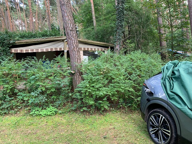

Nun wird mein Campingplatz mit meinem günstigen PV Strom versorgt. Hier kostet die Kilowattstunde auch 0,70 €.
Eure Kommentare waren sehr motivierend, weiter zu suchen.
Die Taste ist somit ein an & aus Schalter, oder :slight_smile: Klasse das der Adapter funktioniert.
Genau, ist wie ein Kippschalter und verriegelt auch gleichzeitig den Adapter. Bei den ersten Versuchen war so, wie er aus der Verpackung kam, nicht ausgeklappt. Es gibt natürlich auch keine Bedienungsanleitung.
