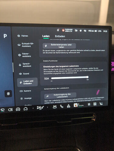

so ist’s richtig, oder?

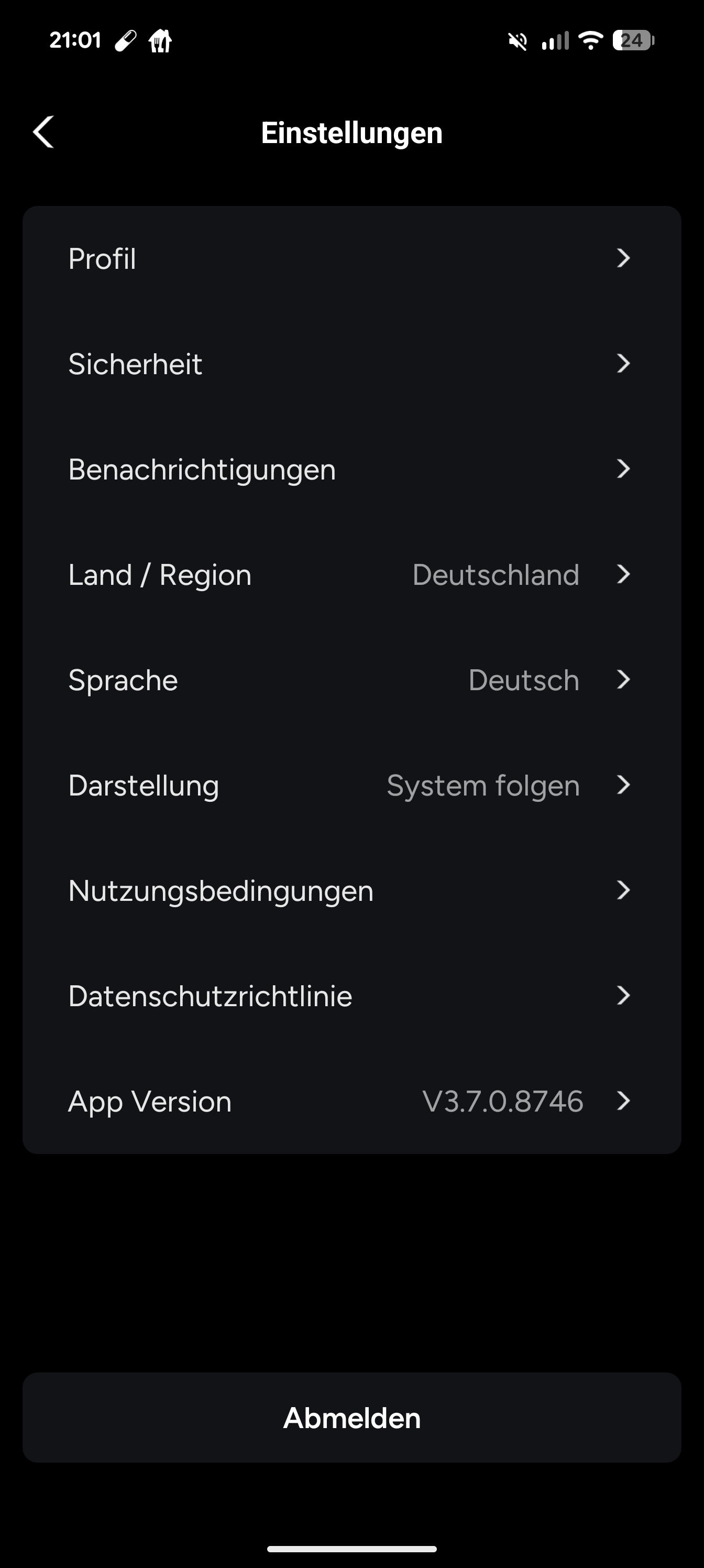

Ach, du warst das :joy: Jetzt erinnere ich mich… Ja, da drückt definitiv irgendwo noch bei dir der Schuh! Vielleicht old school die Hotline von XPeng mal anrufen? Welche App-Version hast du denn? Und Android oder iOS? Gibt da auch noch nen Thread zu. Vielleicht auch da mal reinschauen. Hab schon mehrere Dinge an XPeng geschickt und ging immer problemlos
Android… weißt du wie der Thread heißt? Ich finde den leider über die Suche nicht.

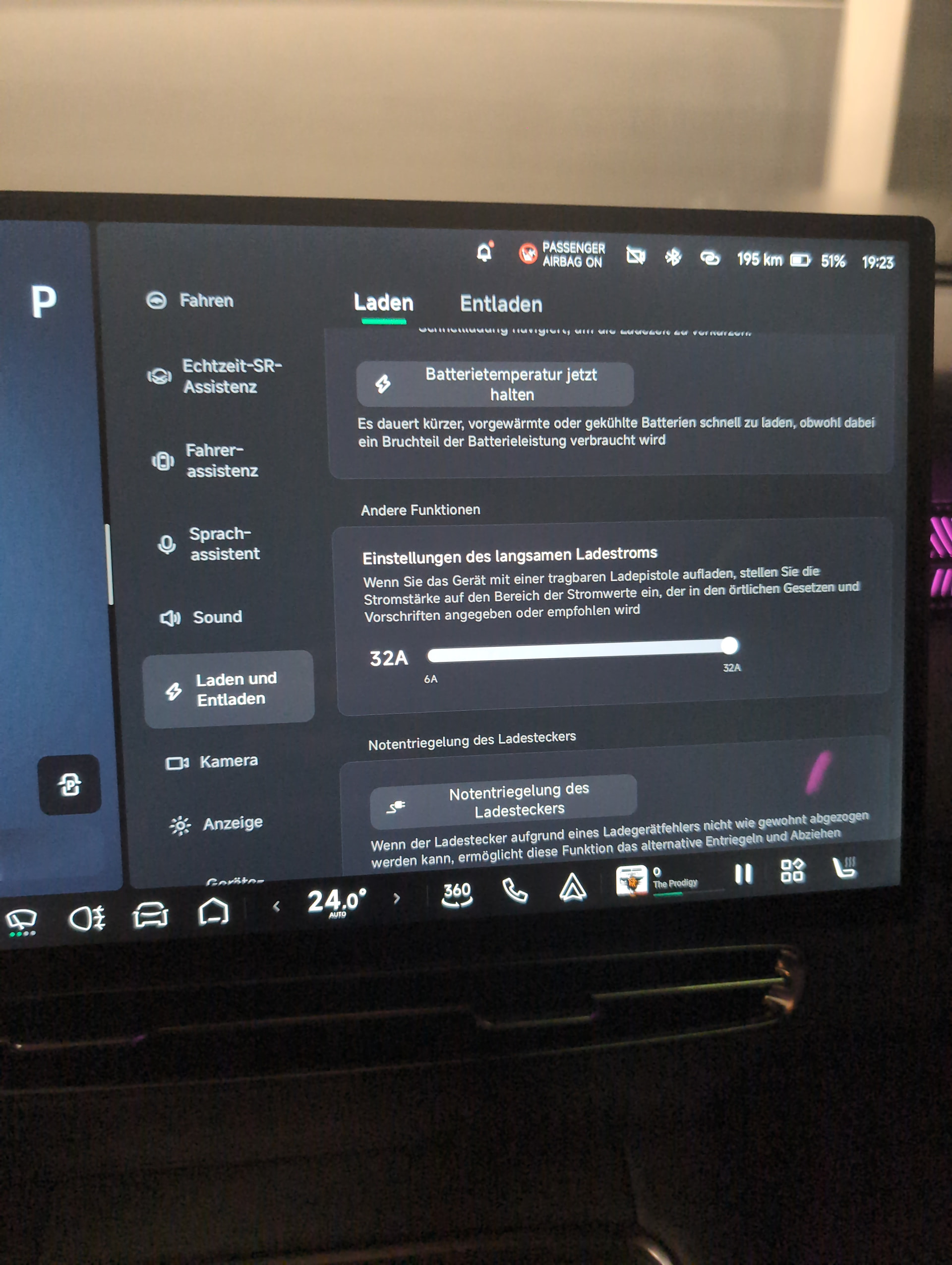

Hi, lese ja hier immer interessiert mit u d mir ist aufgefallen, dass am Auto 32 Ampere eingestellt ist. Das wären 22 KW, was das Auto gar nicht kann. Kann nur AC 11 KW.
16 A wäre meiner Meinung nach richtig.
Wenn dem so ist, dann sind die Settings im Auto falsch, wenn ich das alles so richtig verstehe.
