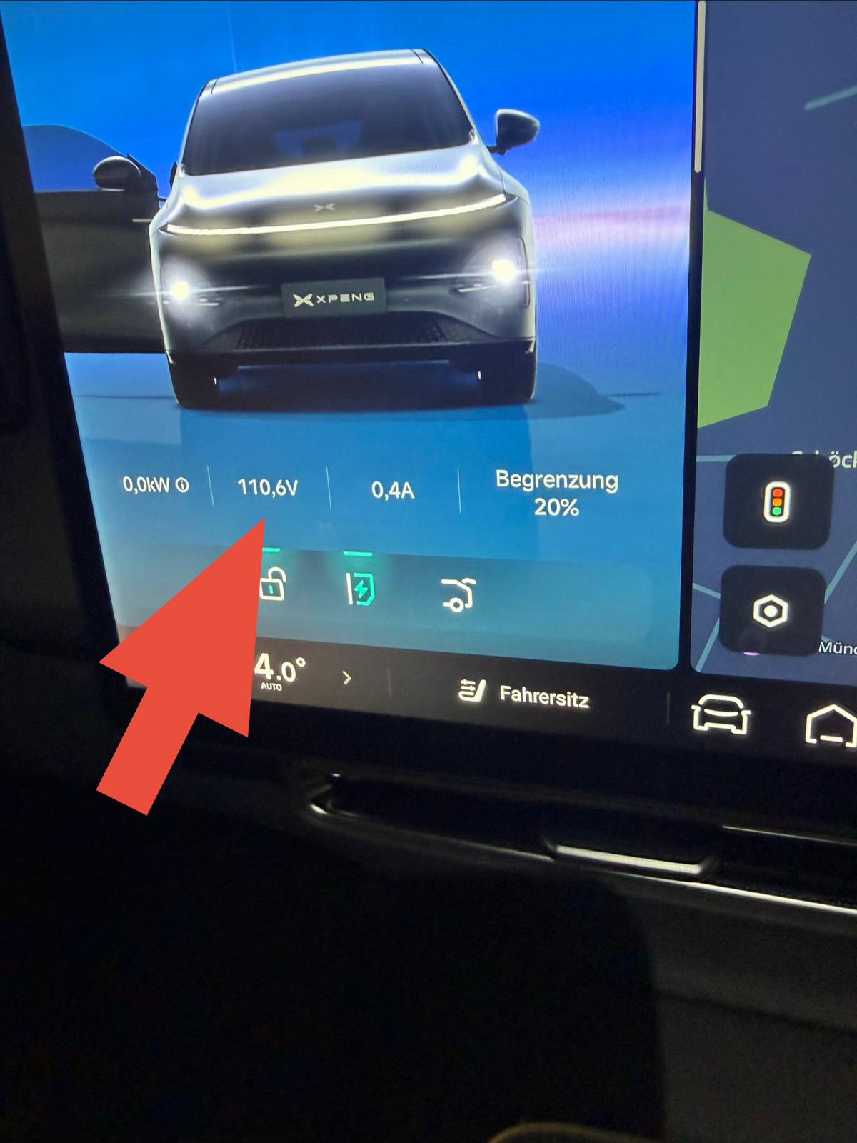

In diesem Faden haben wir schon ein wenig zusammen gehirnt, ich würde das Thema gerne einmal auslagern und spreche hier explizit nur die G6 FL Fahrer an, die einen V2L Adapter nutzen.
Ich habe mittlerweile verschiedene Adapter ausprobiert, alle liefern ausschliesslich 110V. Alle Adapter waren zu 100% für XPENG vorgesehen mit 240V Spezifikation.
Es gibt wohl aber auch durchaus G6 FL Fahrer unter euch, wo die gewünschten 240v geliefert werden.
@Skooby hat den Verdacht geäussert, dass es an der Software liegt die gerade im Fahrzeug installiert ist. Um das zu bestätigen würde ich gerne mal den Softwarestand abfragen und die entsprechend geliefert V-Ausgabe vom Adapter. Am besten mach ich dazu mal eine kleine Umfrage und hoffe auf rege Beteiligung.
Aktuelle Vermutung:
Softwarestand 5.8.0.8904 - Adapter liefert nur 110V
Softwarestand 5.8.0.8905 - Adapter liefert 240V
wenn dem so ist, welche Möglichkeiten haben denn die 8904er? die 8905 ist ja meines Wissens nach für die Fahrzeuge bei denen die T-Box getauscht wurde, aber das ist gefährliches Halbwissen.
Mit etwas Glück erledigt sich das Thema ja direkt mit dem 12.03. wenn das neue Update ausgerollt wird…

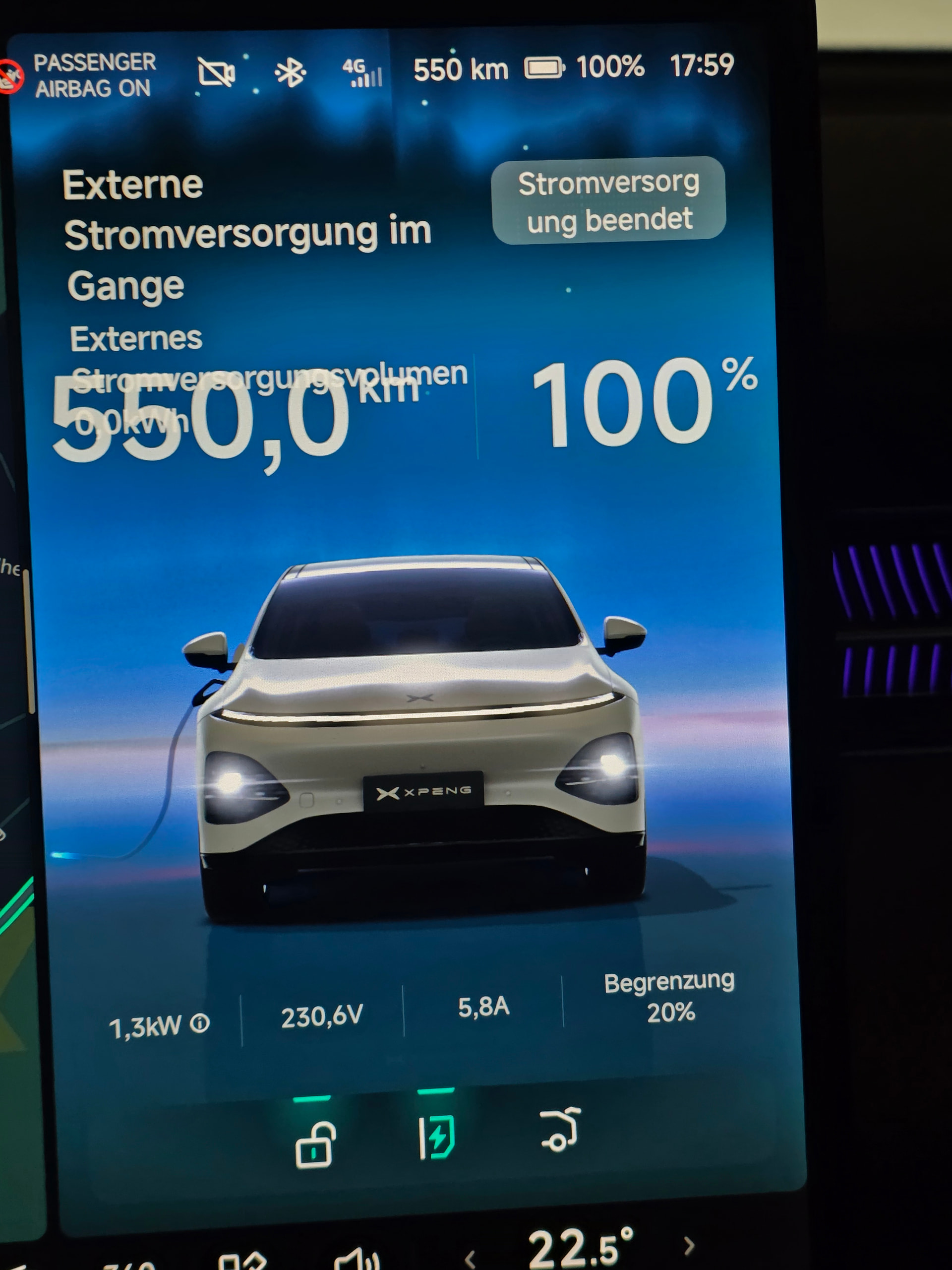

hier noch ein Bild wo ihr ggf. nachschauen könnt wenn ihr nicht wisst wo man das sieht:
Nach 24 std Abstimmung scheint sich die Vermutung ja zu bewahrheiten.
Dann warten wir mal den 12.3. ab und hoffen dass mit dem Update das Problem gefixt ist.
