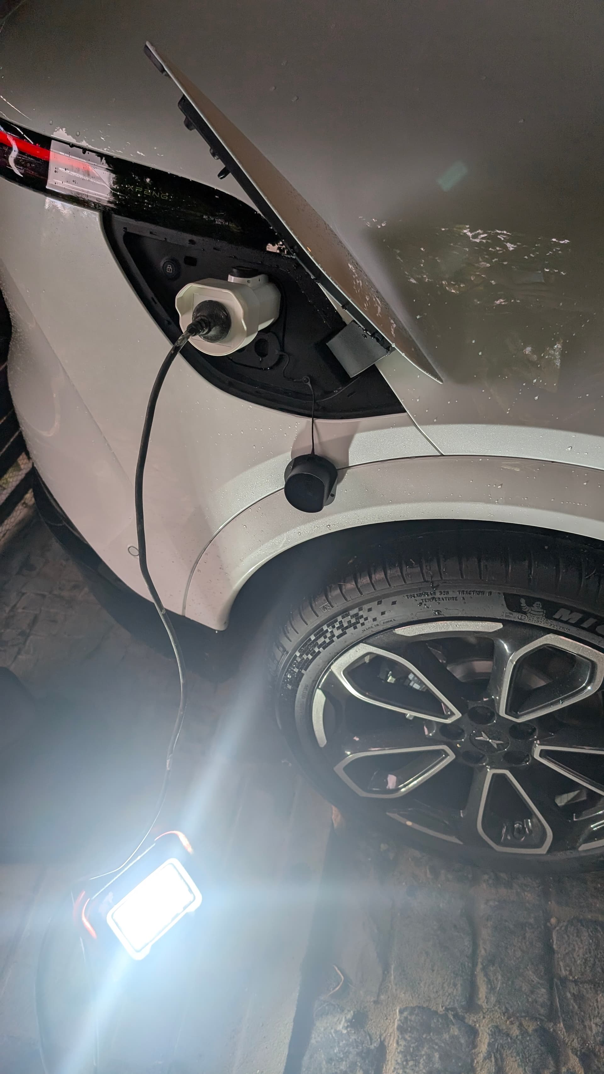

Ich habe diesen für meinen G6 FL bestellt:
Er funktioniert: :blush:
Bitte schau mal, wieviel Volt anliegen. Bei vielen FL kommen nur 110 Volt
Ich habe auch so einen Adapter mit einem Schalter von Aliexpress. Ich habe ihn mit einem Staubsauger ausprobiert und festgestellt, dass der Strom mit gefühlt 30 Sekunden Verzögerung fließt. Also Vl 2 Adapter eingesteckt, den Stubsaugerstecker daran angeschlossen und Staubsauger eingeschaltet - kurze Pause - Staubsauger sprang an.

Mein Adapter aus China funktioniert mit dem G6 FL. Ich wollte immer noch einmal messen, ob wirklich 220V rauskommen… :see_no_evil_monkey:
