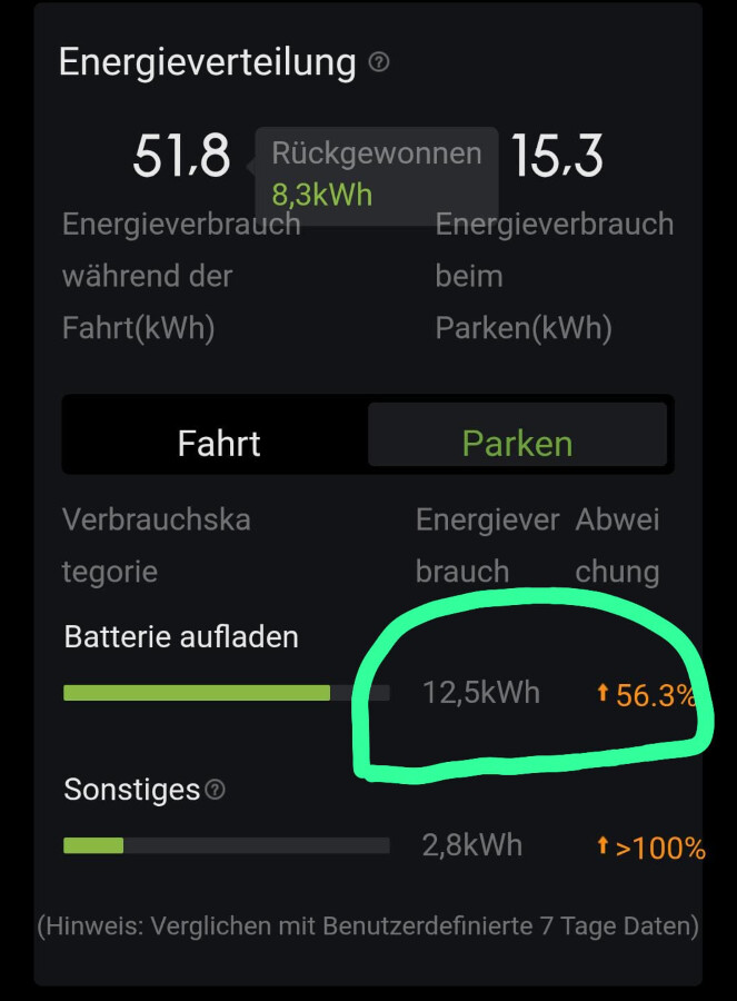

Extremes nachladen der 12v Batterie aus dem Hochvoltakku

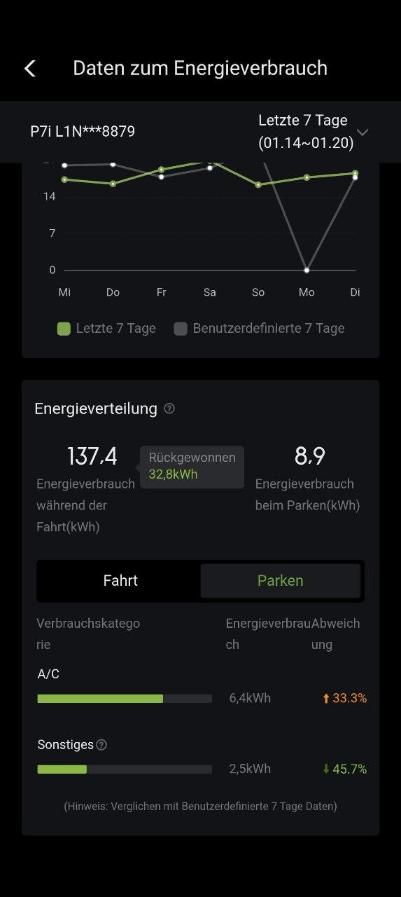

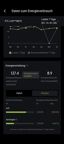

Bei mir steht auch nur “Sonstiges”. Nichts Auffälliges. P7 RWD mit neuer T-Box.
Ich verstehe auch nicht ganz wo die Sitzbelüftung immer herkommt….nutze ich nie…ich glaube aber das ich, obwohl ich in der 3. Etage wohne, auch sehr oft BT Verbindung per iPhone zum Fahrzeug habe…
Sitzbelüftung ist falsch übersetzt. Die Vermutung ist, dass es Xguard ist
Ist es auch, denn wenn ich den anhabe, dann steigt der Wert.
Das würde tatsächlich Sinn ergeben, danke!
UPDATE: Ich habe mittlerweile alles, aber auch wirklich alles nach und nach ausgeschaltet, im Fahrzeug und auch in der App was geht. Carplay, Bluetooth, Öffnen bei Annäherung, Begrüßung bei Annäherung, Widget deinstalliert, die Xpeng App nach Benutzung immer hart geschlossen und den Digi-Schlüssel deaktiviert. Der Standby Verbrauch ist jetzt insgesamt deutlich gesunken. Richtig auffällig war meine letzte Maßnahme, das war das deaktivieren des Digi-Schlüssels. Der Tagesverbrauch ist jetzt auf 0,3 bis 0,8 kWh runter gegangen.
Der Verbrauch im Stand der 12 Volt Batteie hat sich dabei wie folgt entwickelt (je Woche):
8,2 kWh
6,1 kWh
4,4 kWh
Es ist natürlich auch wärmer geworden, das spielt sicherlich auch eine Rolle. Insgesamt finde ich das aber sehr unbefriedigend denn ich muss auf Annehmlichkeiten des Fahrzeugs verzichten um den Standby Verbrauch halbwegs niedrig zu halten, andere User hier haben alle Funktionen aktiviert und verbrauchen praktisch nix.
