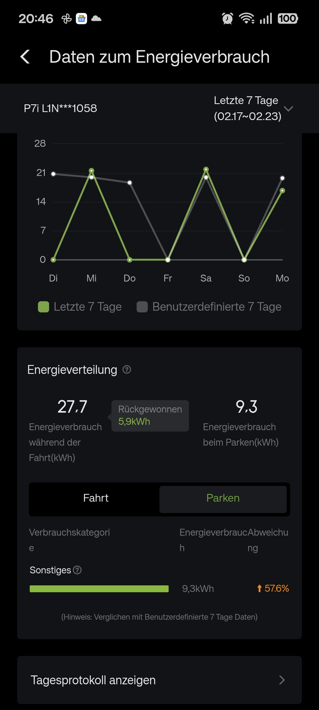

Ich brauche ca 5.5 kWh im Tiefschlaf innerhalb von 7 Tagen für das Nachladen der 12V Batterie.
Das ist eindeutig zu viel.

Lustig, bei mir stand da noch nie was anderes als „Sonstiges“:
