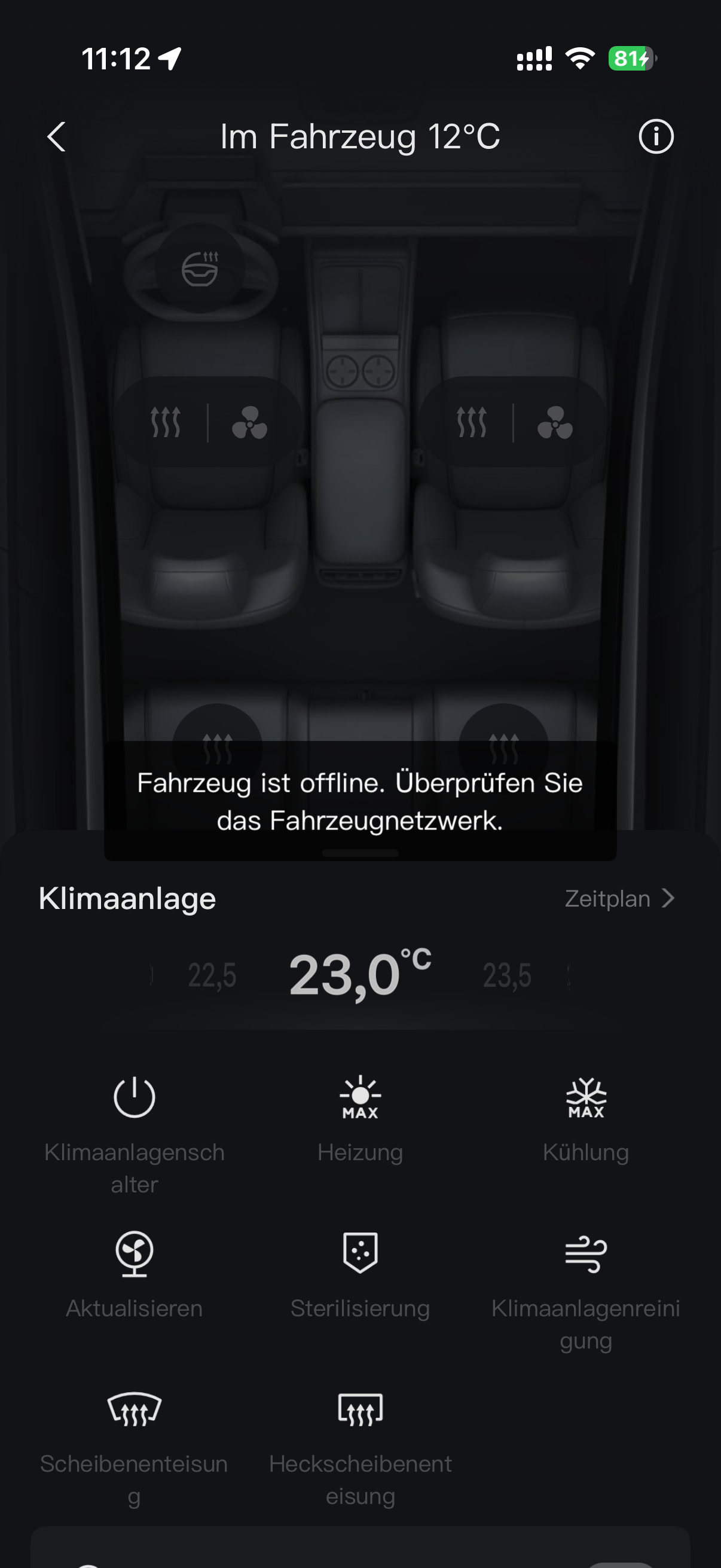

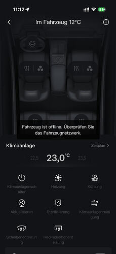

ich habe seit ein paar Tagen das Problem, dass ich über die App auf Steuerungsfunktionen meines G9 nicht mehr zugreifen kann.
Die App teilt mir mit, dass der Wagen offline ist, was aufgrund der Position im W-Lan und vollen möglichen theoretischen 5G nicht an den Voraussetzungen liegen kann… :man_shrugging:

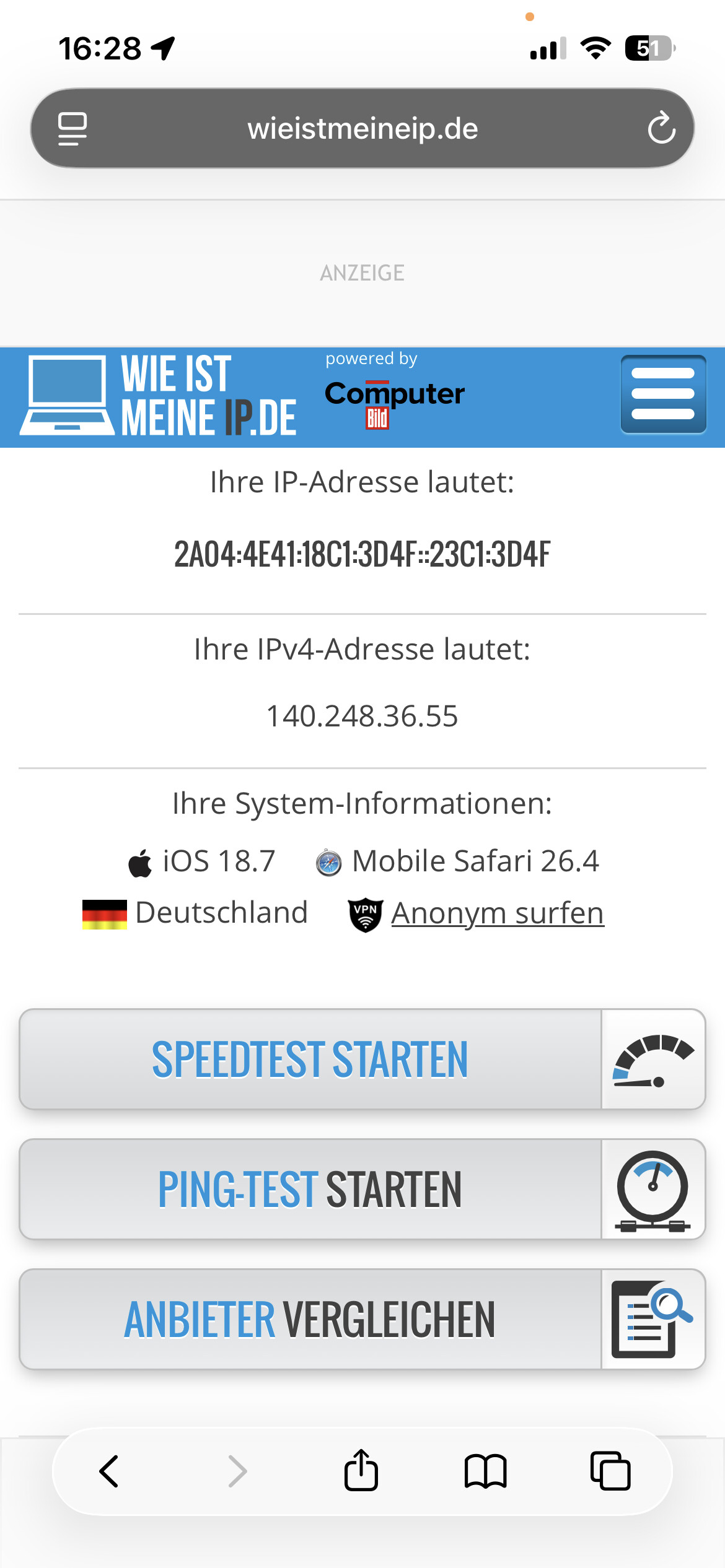

Woran erkenne ich, ob ich eine französische SIM habe? Wagen ist aus 07/2025 (G9P).
Aus welchem Land du deine IP-Adresse beziehst, kannst du ubter anderem hier sehen:

Ok also ist das Auto tatsächlich komplett offline. Uncool, aber ich fürchte: Fall für den Service.
Yop, da kann man glaube ich von außen nichts machen, da wirst du leider vorstellig werden müssen
