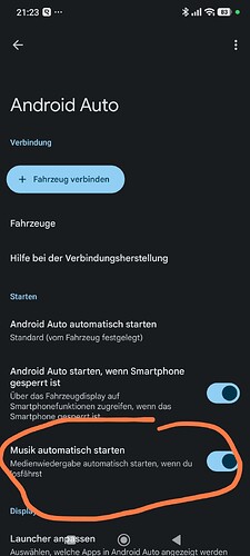

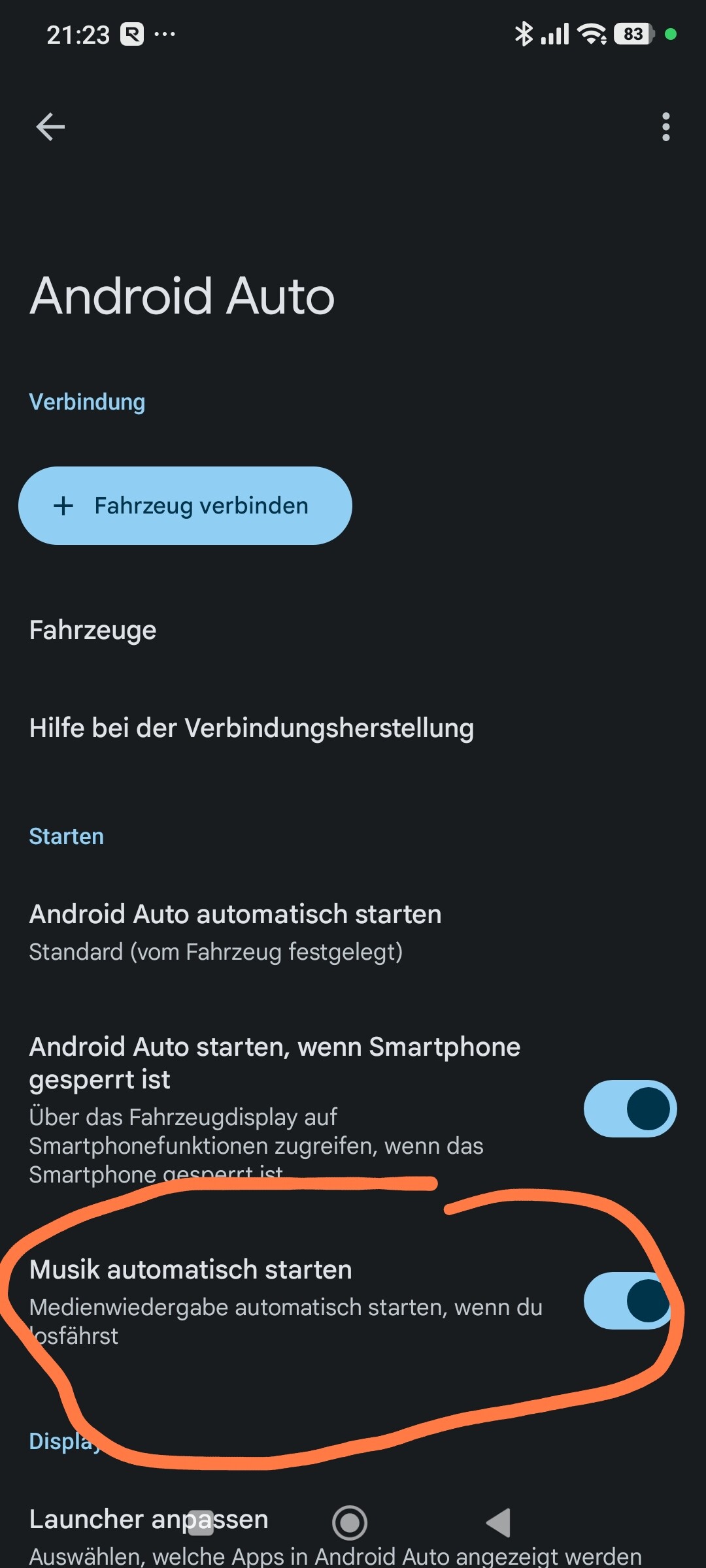

Mein XPENG hat die letzten Tage kurz nach dem Einsteigen die pausierte Musik vom Handy abgespielt. Man kann das unter Android wie folgt abstellen:
  1. Einstellungen
  2. Nach „Android Auto“ suchen (ist bei mir unter „Mehr Verbindungsoptionen“)
  3. Haken bei Musik automatisch abspielen ausschalten
