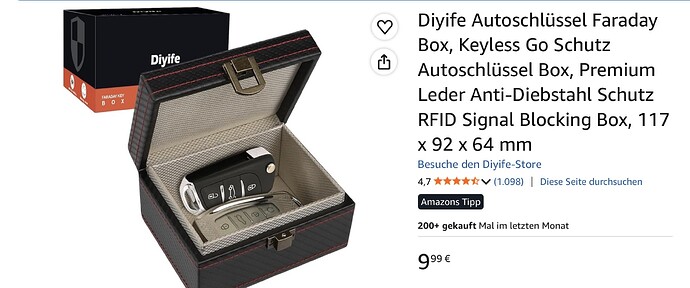

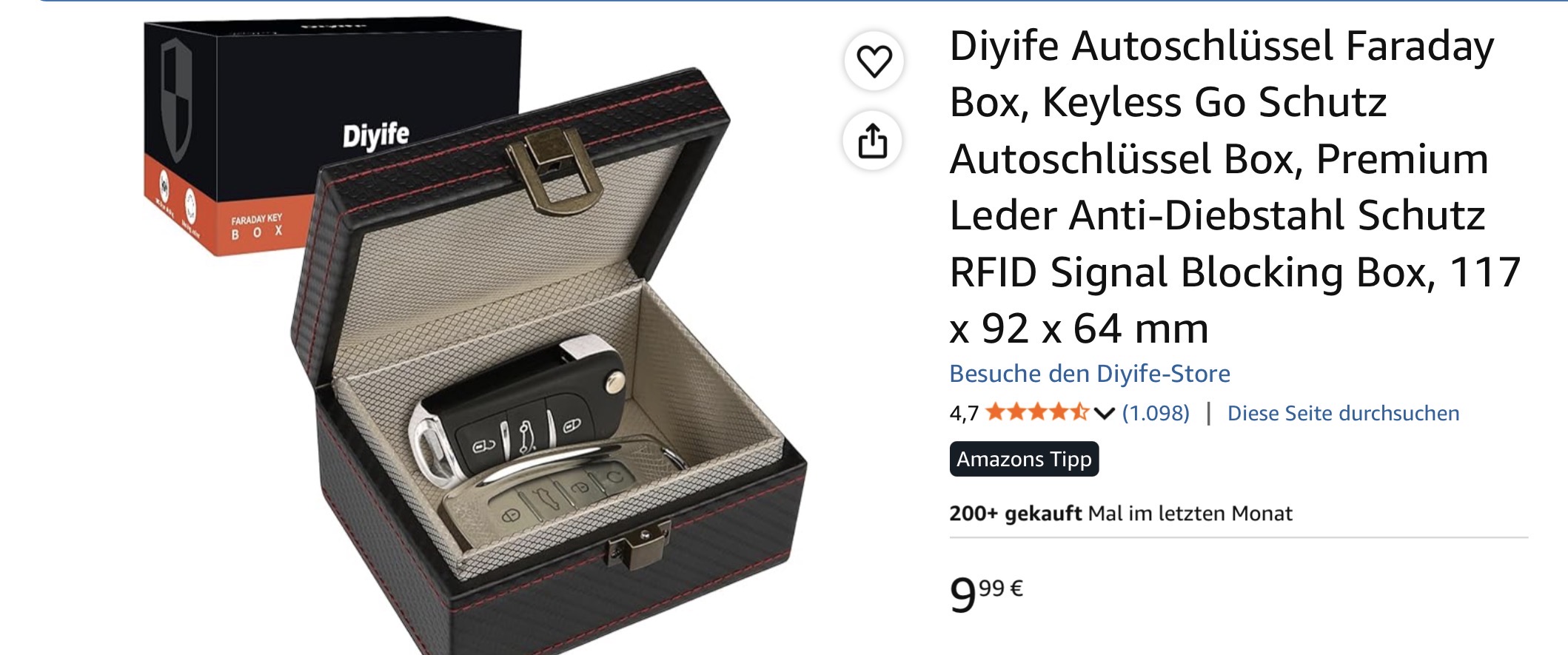

Die Frage ist ergo, wie man verhindern kann, dass die App unerwünscht startet. Solange man den Schlüssel außerhalb der Reichweite des Kfz hält, wäre der Drops gelutscht. Bekomme ich aber nicht hin.
