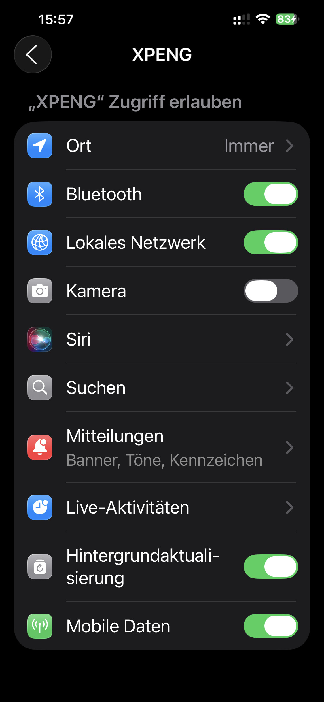

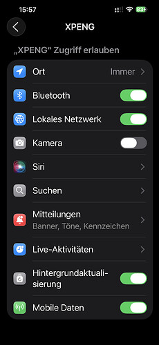

(Falls du ein Iphone hast), bei mir funktioniert alles perfekt mit diesen Einstellungen:
DANKE, nutze Android
