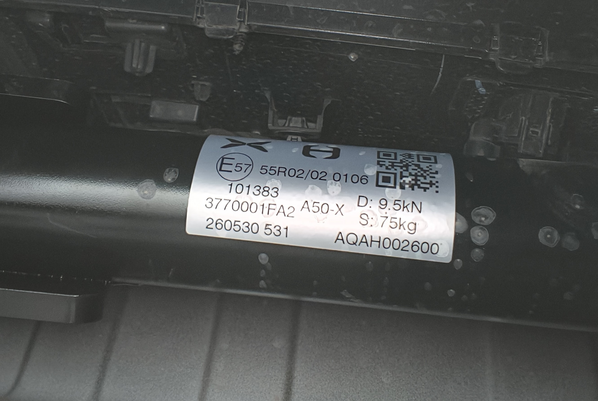

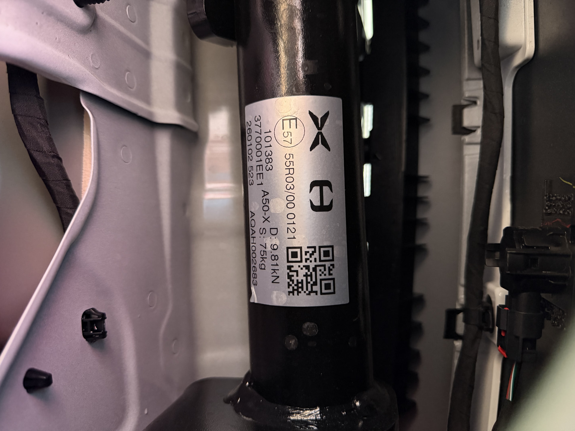

Bilder hast Du zufällig keine gemacht ?
Die schadenträchtigen AHK weisen einen D-Wert von 9,5 kN aus. Die nicht schadenträchtigen offenbar einen D-Wert von 9,81 kN !
