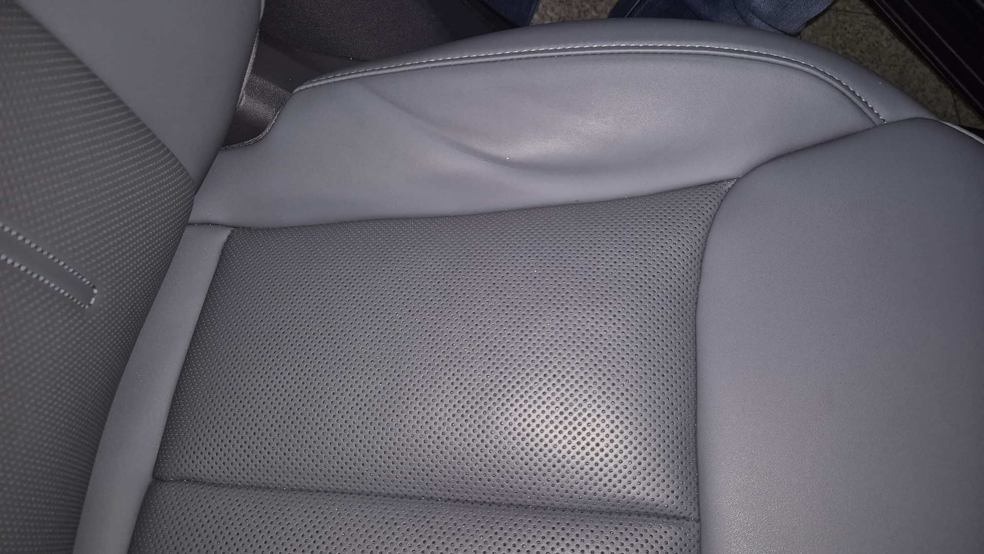

Hallo. Hatte schon jemand Probleme mit seinem Fahrersitz? Ich habe nach wenigen Tagen bei meinem XPENG G6 P FL komische Falten im Sitzauf der linken Seite.
Sollte m.M.n. nach wenigen Tagen nicht so aussehen, egal wie Du Deinen Hintern drüber schiebst, so lange Du nicht Stundenlang auf der Kante sitzt.
Das darf einfach nicht passieren. Schon gar nicht, nach wenigen Tagen. Bei Tesla z.B. wäre das ein Garantiefall. Der Sitz wird ausgetauscht.
Das kenne ich so nur von meinem Model 3. Da sah es auch gleich nach kurzer Zeit so aus, hat sich dann aber im Verlauf von 4 Jahren und mehr als 100tkm nicht verschlimmert, deswegen habe ich das nie beanstandet.

Kauf oder Leasing? Wenn das dein Auto ist, würde ich reklamieren. Auf den ersten Blick scheint es als wäre der Bezug mit zuwenig Spannung aufgezogen, sodass er sich beim Einsteigen faltet. Aber da spielen natürlich zig Faktoren eine Rolle.
Das solltest du mit der Werkstatt besprechen, aus meiner Sicht ein Mangel. Bei meinem EQS sah es nach 2 Jahren auf einem Sitz so aus, da werden jetzt alle Sitzflächen getauscht.
Ich habe den Mangel schon gemeldet und warte auf Rückmeldung. Wollte nur wissen ob ich der einzige bin mit dem Problem.

Diese Woche habe ich wieder einmal angefragt bei meinem Händler. Dieser hat gemeint sie werden sich bei mir melden. Angeblich kam von Xpeng her schon eine Reaktion Richtung Autohaus. Bin gespannt wie lange das dauert. Hier geht es nur um den Sitz da ist es zeitlich nicht so schlimm.
Mein neuer G6P FL mit 500 km auf dem Tacho hat da auch schon leichte Falten.

Ich habe das Problem auch und das Autohaus hat sich das angeschaut und mit Xpeng Kontakt gehabt.
Bei mir wird der Sitz nicht getauscht, es wird auch nicht der Bezug getauscht sondern Zitat “der Sitzbezug wird nicht erneuert, laut Hersteller muss der Bezug bearbeitet werden”. Was auch immer das bedeutet :smiley:
Ich werde berichten!
Genauere Auskunft vom Händler was “Bezug bearbeiten” bedeuten soll:
Im Prinzip handelt es sich dabei um Sattlerarbeiten. Durch Wärmeeinwirkung wird das Leder etwas gestrafft und die ursprüngliche Form wieder hergestellt.
Servus. Ich habe diese Woche am Freitag den Termin in der Werkstatt. Angeblich wird das nach xpeng vorgaben repariert ohne Sitzaustausch. Bin schon gespannt. Die Unterfütterung fühlt sich bei mir etwas weich an. Ob sich das so einfach lösen lässt? Am Freitag weiss ich mehr.
