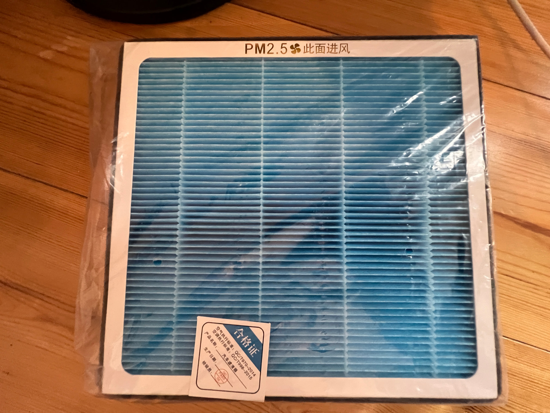

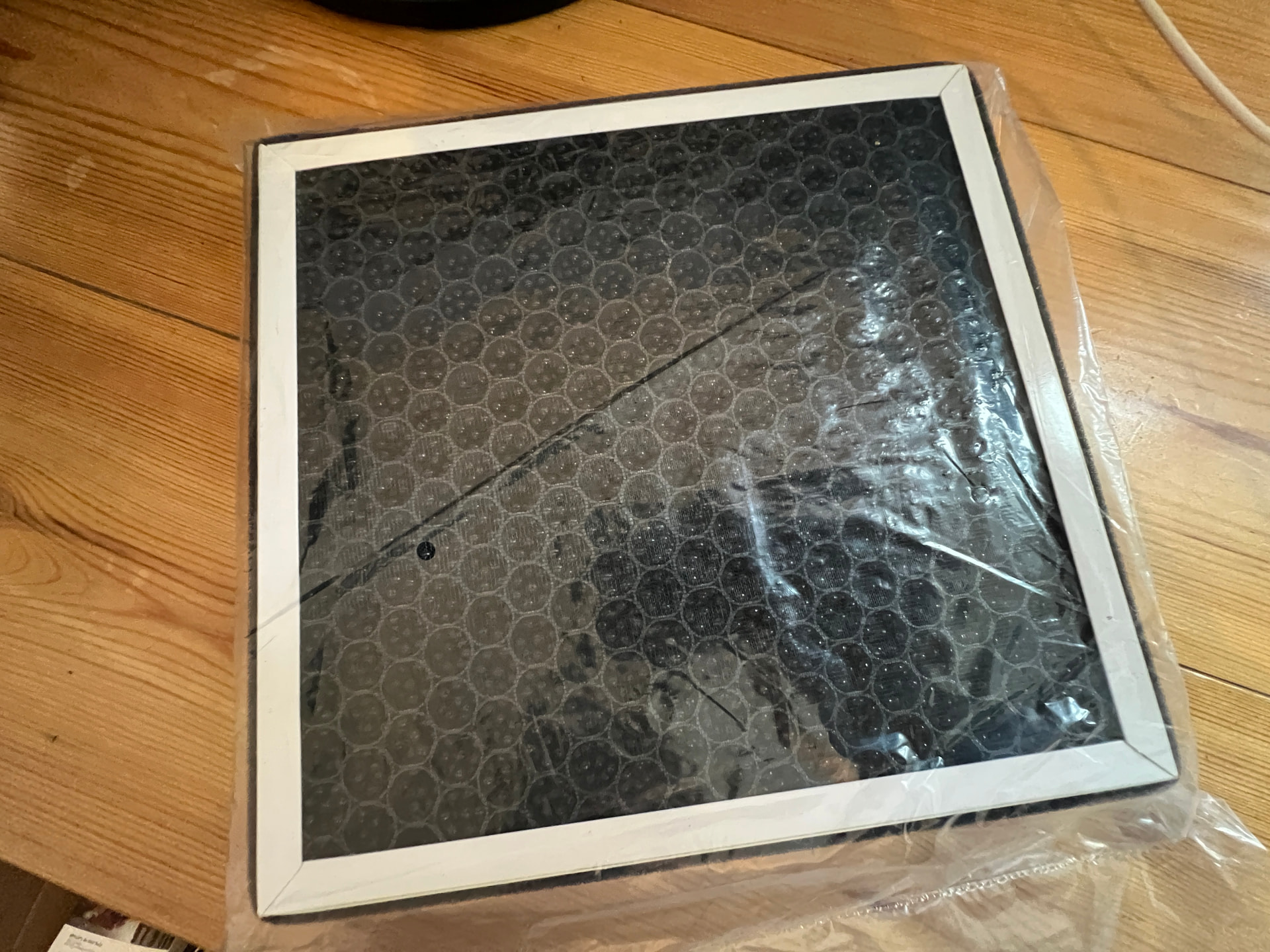

Ich hatte mir den von Xpengcd bestellt und auch schon bekommen…allerdings noch nicht eingebaut.
Der hat die folgenden Maße: 215 x 226 x 30

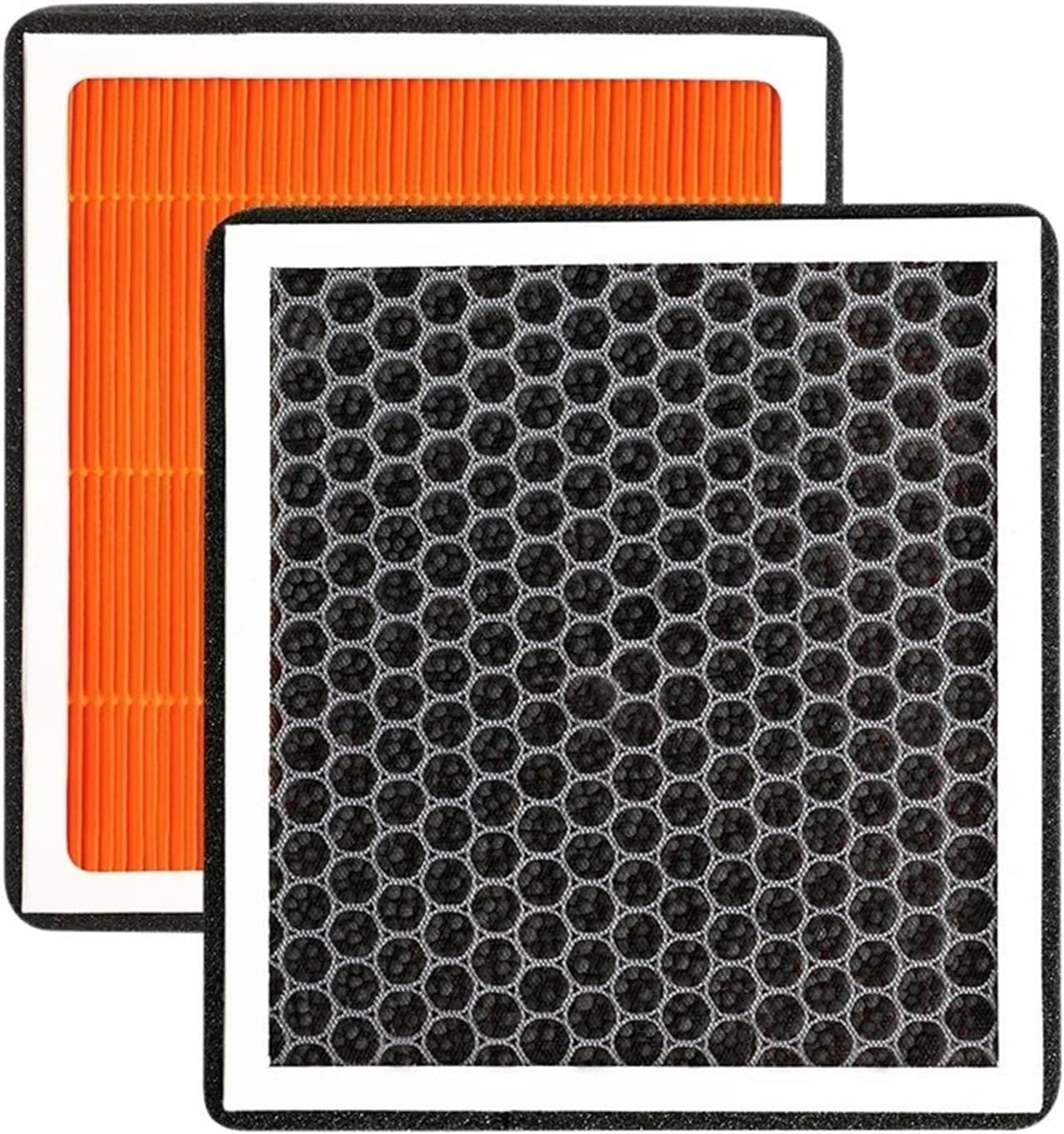

Was kostet so ein Aktivkohlefilter wie im Bild zu sehen?
Weil, dann könnte ich diesen bei der Inspektion einbauen lassen anstatt den Originalen ohne Aktivkohlefilter. Warum? Weil ich jeden Tag durch einen langen Tunnel fahren muss.

Ich habe den hier geholt. Ist von Xpengcd und kostet 25$, also etwas günstiger als der von Amazon. Allerdings immer noch nicht eingebaut, kann also zur Qualität nichts sagen.

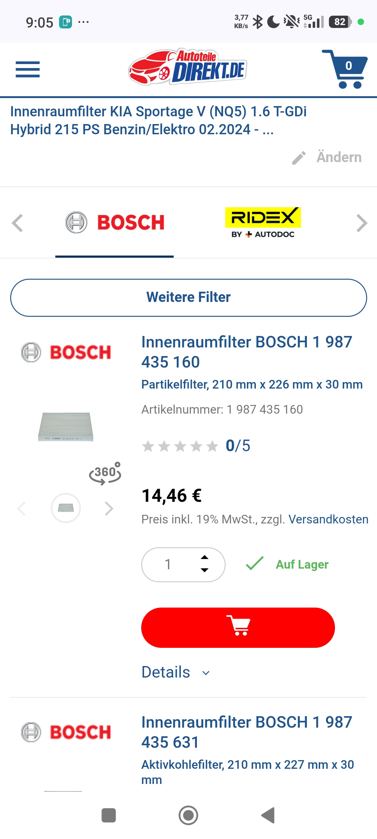

Hi sollte die große vom Kia Sportage sein wenn nach den Maßen von mxmln

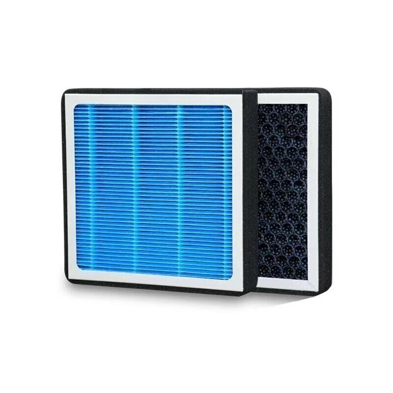

Also bei Aliexpress gibs den Aktivkohlefilter für alle xpeng Modelle ab 10,19€
