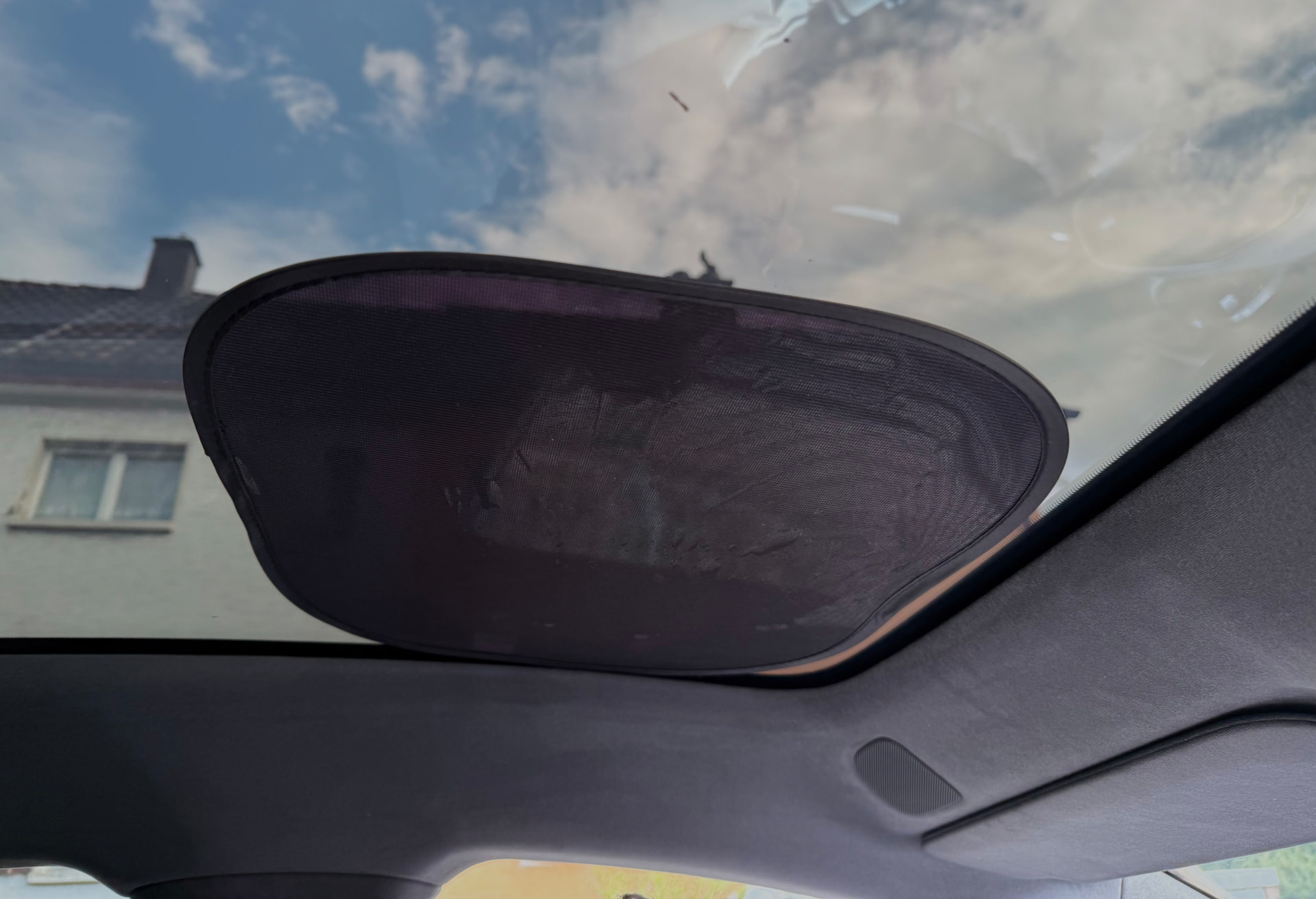

„Elektrostatischen“ Seitenfenster-Sonnenschutz über Fahrersitz ans Dach gepappt, Problem reduziert.
Aldi, 3.99 SFr. für 2 Stück.

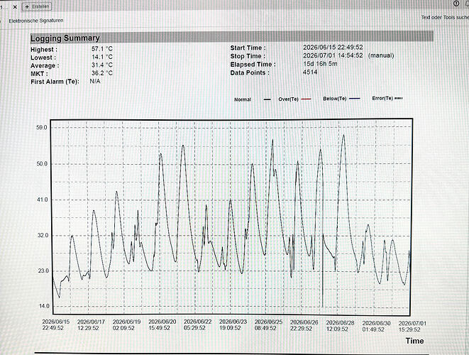

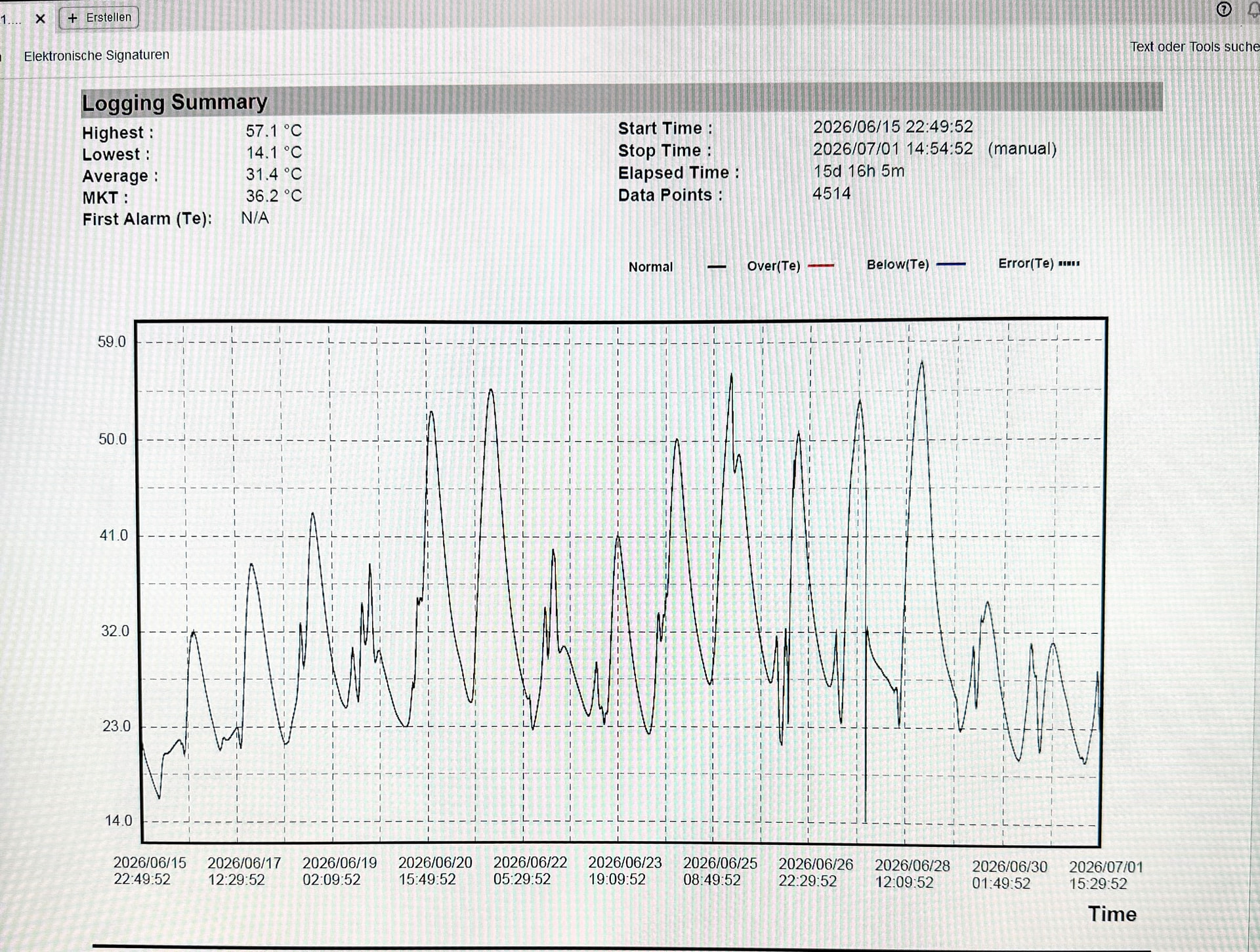

In geparktem Zustand heizt sich der G6 schon deutlich auf.

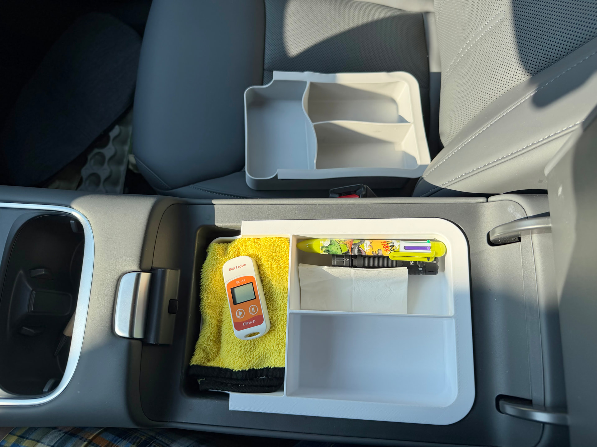

Ich hatte mir für das Fach/Armlehne in der Mittelkonsole einen Einsatz aus PLA gedruckt, der sich ziemlich verformt hatte. Also einen neuen Einsatz aus PETG gedruckt, das Temperaturstabiler ist, und in der heißen Woche vor zwei Wochen mal eine Woche lang einen Temperaturlogger, der alle 5min die Temperatur abspeichert, in den Einsatz in der Mittelkonsole direkt unter die Klappe gelegt.
Max Temp dort war 57°C
Stört allerdings beim G6 nicht so, weil man ja die Möglichkeit hat die Wärmepumpe/Klima auch im Stand laufen zu lassen wenn man mal eine halbe Stunde einkaufen ist, oder vor Abfahrt die Max Kühlung 10min vorher einschalten kann.
Hier mal ein Screenshot der Messung, Auto stand immer draußen.
Spannender Test! War der Deckel geschlossen oder offen gewesen beim Messen?
Mit dem Fahrtwind hast du allerdings recht, sobald man auf Landstrasse oder Autobahn ist, wird das Dach viel kühler.
Zu…
Wie man im Text des Screenshots sieht war der Logger da 15 Tage und 16h drin…und das Auto wurde normal genutzt.
Dann war es allenfalls noch ein, zwei Grad wärmer. Der Deckel hält ja was ab.
