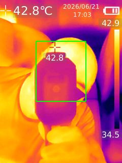

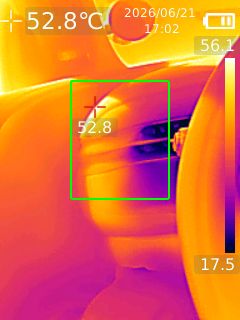

Ich habe eine Wärmebildkamera und habe heute mal einen Versuch damit gestartet :wink:
Außentemp. 33° und im Auto den Doge-mode auf 24° Celsius. der G6 steht schon cirka 3 Std. in der pallen Sonne :slight_smile: Interessante Erkenntis ist das sich die Frontscheibe mehr aufheizt wie das Dach :slight_smile:
Dach
Scheibe vorne
Fahrerseite
Ich werde mal mit Infrarotthermometer nachmessen. Das Dach macht mir schon Sorgen.

Normalerweise kann man mit einer IR-Kamera keine spiegelnden Flächen messen.
Aber bei meinem P7 wird das Dach auch glühend heiß, da kann man Eier drauf braten. Sind wohl nur Einzelfälle, bei 90% hier bleibt das Dach völlig kalt.
Du willst Glas „thermografieren“ ??? Nicht Dein ernst ! … Wie gehst Du mit Reflexionen und der diffusen Streuung um ?
Im Übrigen solltest Du vorher den Immissionswert dieser Infrarotabsorbierenden Verglasung kennen… ansonsten taugt alles nix…
@Steirer… es sind sehr schöne bunte Bilder… aber mehr auch nicht :slight_smile: Die Dachverglasung ist gewölbt… sämtliche anderen Innenscheien geben Wärmestrahlung ab… was passiert bei einem Parabolspiegel ? Du misst die Temperatur der Dachverglasung plus die reflektierte Wärmestrahlung von u.a.(!) der anderen Verglasung… in der Folge, misst Du die Infrarotstrahlen Deiner Dachverglasung + die reflektierte Strahlung Deiner Seitenverglasung + die reflektierte Strahlung von Dir selber… dass solch eine Messung nicht zu gebrauchen ist … braucht man nicht weiter zu erklären…
Ihr habt Euch offenbar alle noch nie vor einem Spiegel gestellt…

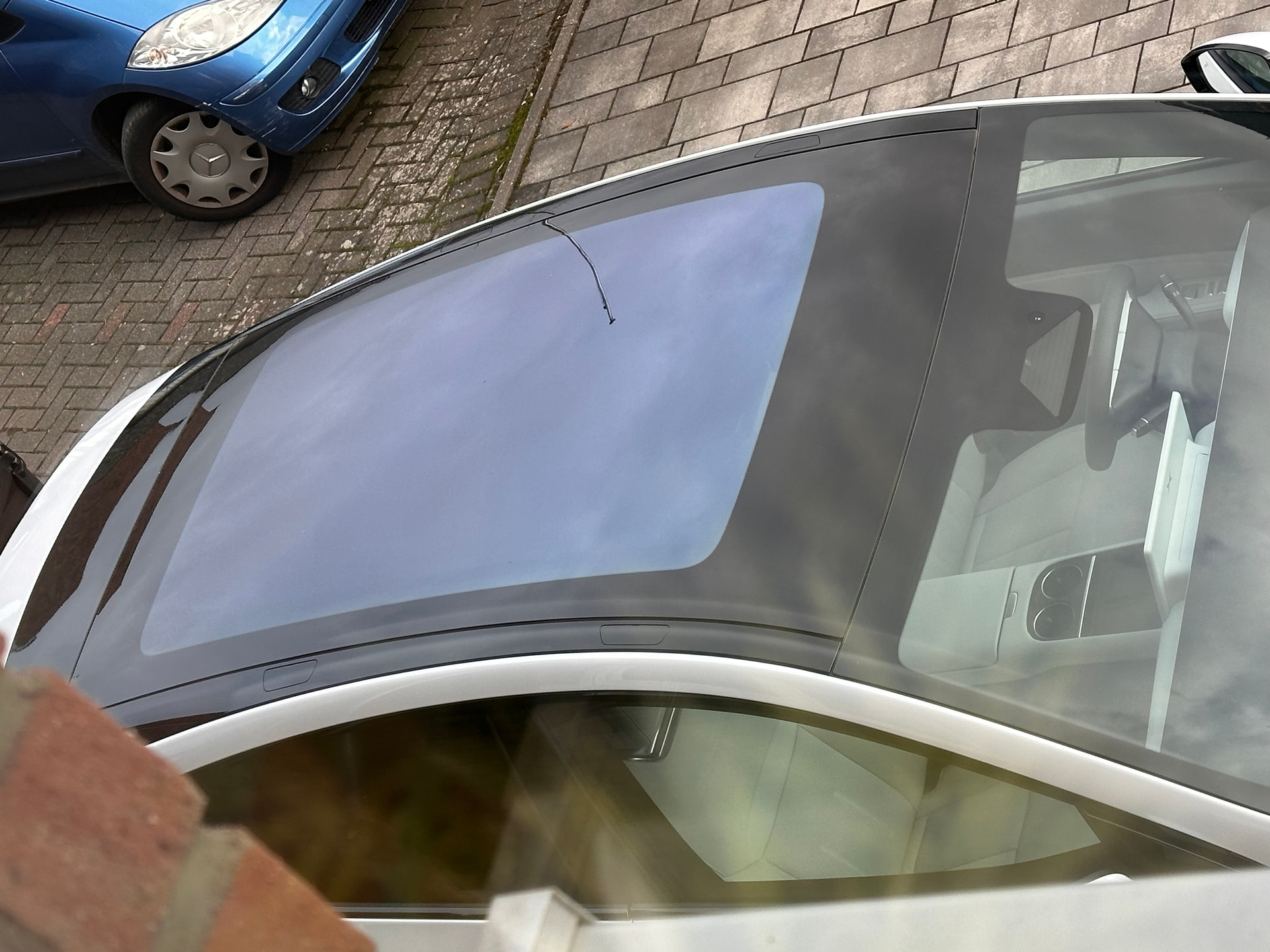

Also schon komisch mit dem Dach. Sind da unterschiedliche verbaut worden?
Bei meinem G6 wird das brüllend heiß. Wenn man von innen dranfasst muss man echt was abkönnen.
Also Kinder hinten die da dran fassen werden wahrscheinlich ordentlich Lärm machen.
Und definitiv merke ich es am Kopf auch.

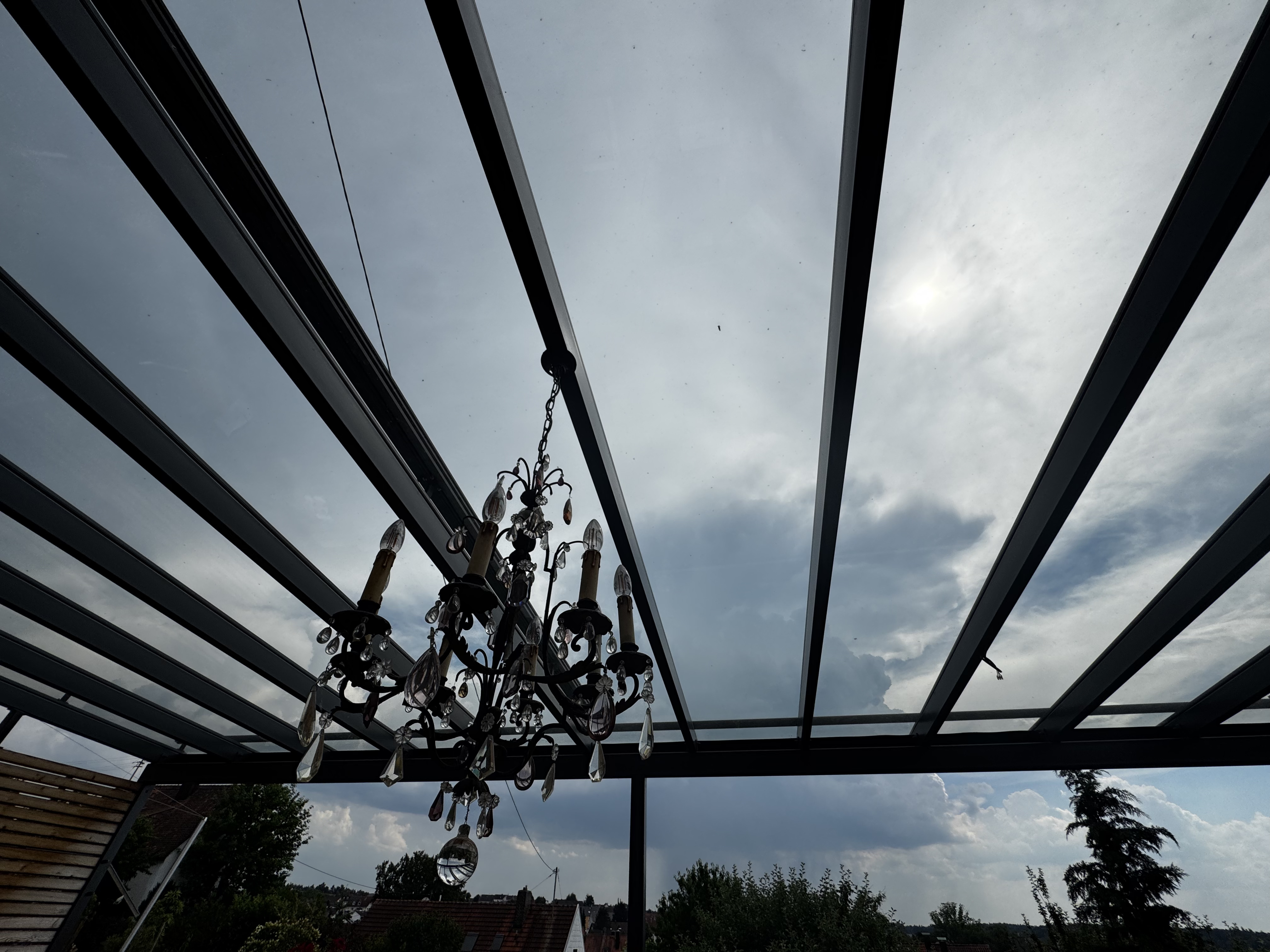

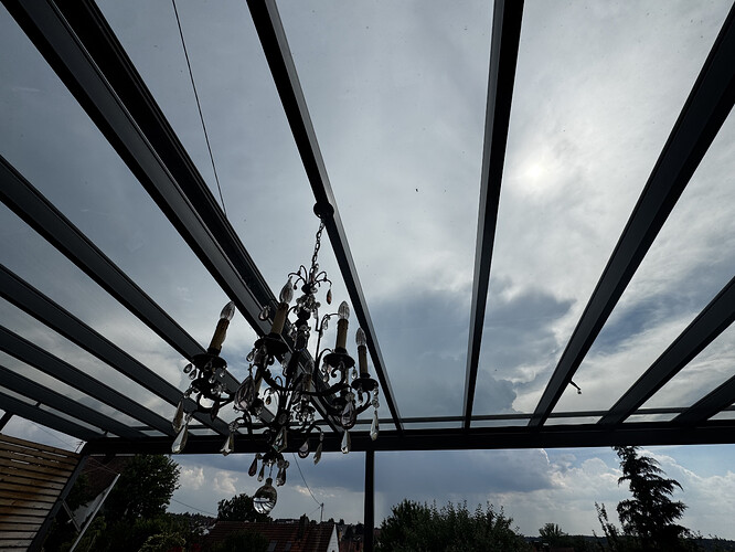

dass ist normal wenn 1,0 KW/qm an Sonneneinstrahlung einwirken… Deine Herdplatte beispielsweise liefert 1,4 kW ! und die langst Du aus Erfahrung auch nicht an …
Was Du auf dem Bild siehst ist ein Ausschnitt von einer 60 qm großen Terrassenverglasung (Südseite) … aus eigener Erfahrung kann ich Dir berichten, dass Du auf dieser Verglasung bei Sonnenschein nicht barfuss rumläufst …

Auf dem Bild sieht man sehr schön, wie die Reflexion der Verglasung wirkt… der Steirer misst sich quasi selbst (Reflexion) … + die Wärmeabstrahlung von der jeweiligen Oberfläche+ die diffuse Strahlung
