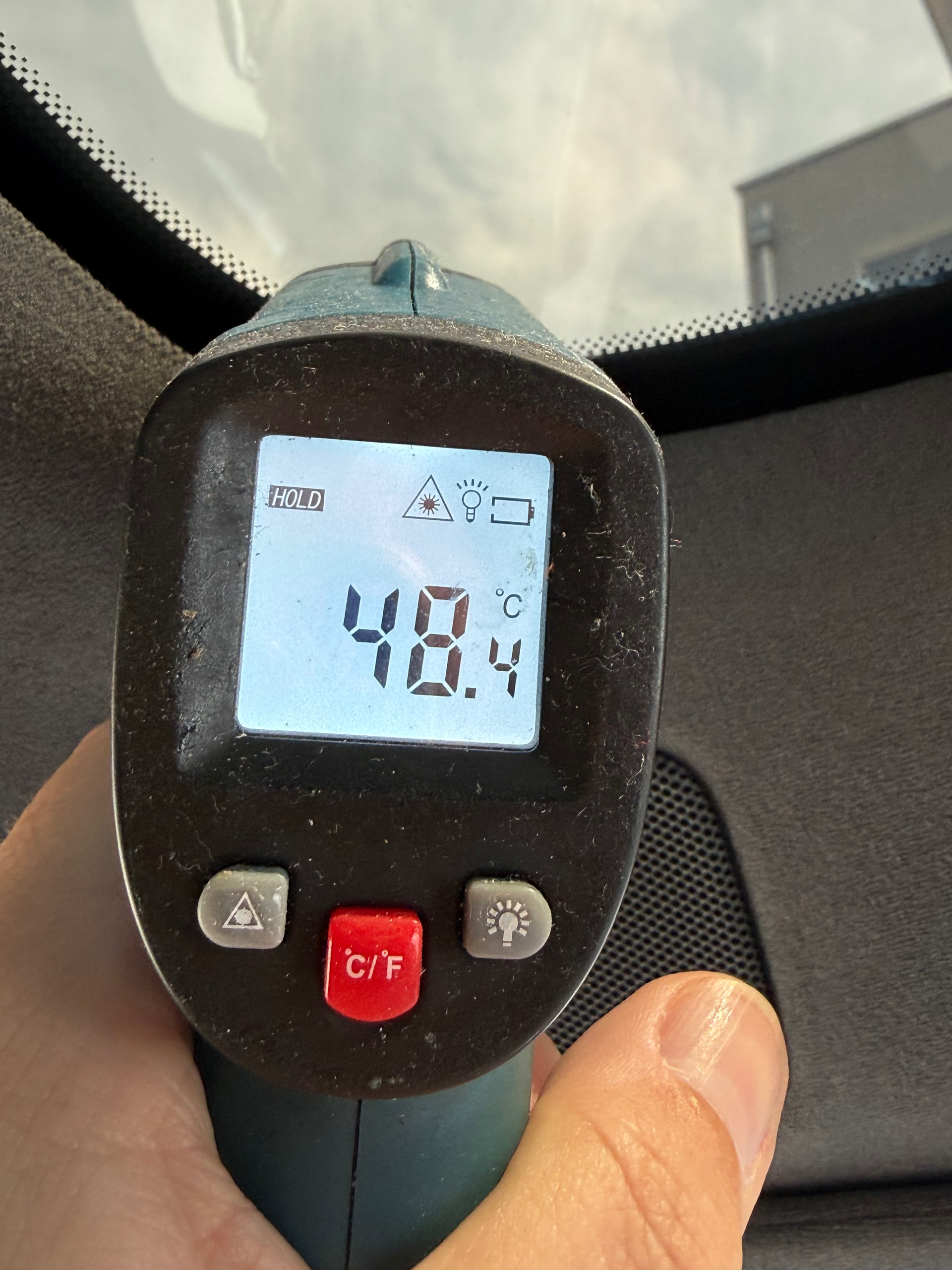

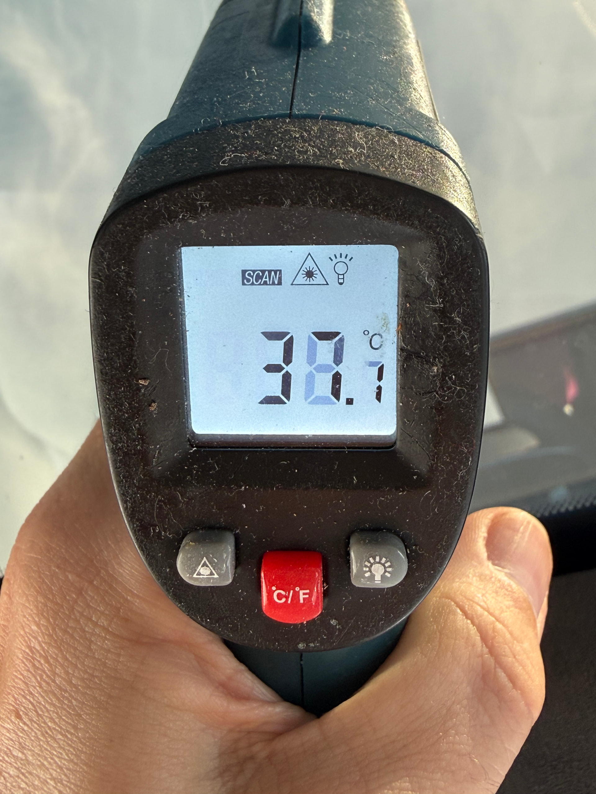

Ungefähr 50 °C am schwarz eingefärbten Scheibenrand, deutlich weniger im transparenten Teil der Scheibe. Damit dürfte die tatsächliche Temperatur vermutlich bei 50+ liegen.Das war allerdings kurz nach einer längeren Autofahrt, bei der der Fahrtwind wohl noch gekühlt hat.Das Armaturenbrett hatte in Scheiben Nähe ungefähr 60°.
Damit geh ich um, indem ich das Thermometer direkt auf die Oberfläche aufsetzen. Dann ist die gemessene Temperatur das untere Limit für die tatsächliche Temperatur. So kann ich zumindest die Mindesttemperatur der Oberfläche recht zuverlässig bestimmen.
welchen Emissionswert hast Du eingestellt ?
Der Emissionswert Epsilon von Glas kann 0,83 sein… dann wäre Deine gemessene Temperatur bei einem eingestellten Emissionswert von 1,0 = 48,4 x 0,83 rd. 40 °C :wink:
Spezialgläser können aber auch ganz andere Emissionswerte haben… …Du kannst den Emissionswert auf zwei Arten bestimmen:
  1. Du klebst ein Kaliberpapier,-band oder Folie mit einem bekannten Emissionswert drauf …misst die Temp. und vergl.
  2. Du führst eine Temperaturmessung mit einer Kontaktsonde aus… und vergleichst …
Wie gross ist Dein Messfeld von Deiner Zauberpistole ?

Mmh, Dein Zusammenhang stimmt so nicht. Bei gleicher Strahlungsleistung (die durch Temperatur, gemessene Fläche und Epsilon des Glases gegeben ist, Stefan-Boltzmann-Gesetz) wird die abgeleitete Temperatur umso höher ausfallen, je niedriger Epsilon angesetzt ist. Epsilon = 1 (idealer schwarzer Strahler) gäbe bei gleicher gemessener Leistung die niedrigste Temperatur.
Das IR-Thermometer arbeitet intern mit 0.95 und liegt damit höher als reales Glas. Deshalb ist die gemessene und angezeigte Temperatur das untere Limit für die tatsächliche Temperatur des Glases. Die reale Temperatur liegt höher. Das Glas ist wärmer als die angezeigten 47 Grad. Voraussetzung natürlich, dass keine Streustahlung oder Reflexion rankommt, was man durch Aufsetzen des Messgeräts verhindern kann.

dass ist grundsätzlich richtig , Stefan-Boltzmann-Konstante verknüpft den Emissionsgrad ((\epsilon )) und die Temperatur ((T)) mathematisch
P=ϵ⋅σ⋅A⋅T^4 A= abstrahlende Oberfläche und Temperatur im Exponenten ^4 !
Dabei ist P aber die Strahlungsleistung…
