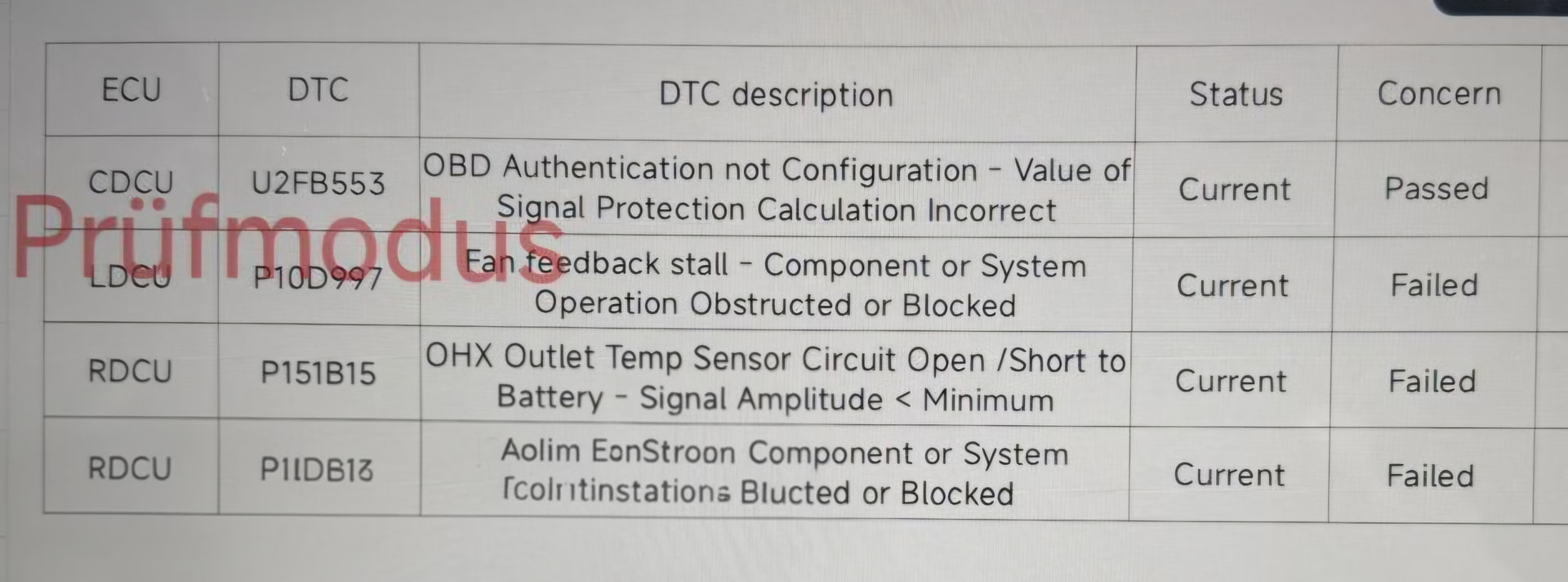

Nach 2,5h im Autohaus Hamburg, kam das Feedback von Xpeng. Zur Behebung des Fehlers gibt es n immerhin ein Prozedere und der Fehlercode ist P151B15:
OHX Outlet Temp Sensor Circuit Open /Short to Battery - Signal Amplitude < Minimum

Hast du niemanden mit einem OBD2 Dongel und der App Car Scanner? Ist zwar ein Neuwagen, aber warum nicht auslesen und schauen was da steht. Die Technik der Steuergeräte ist doch vieles aus Europa
Der Händler in Hamburg hat es ausgelesen:
Demnach sind es 3 Fehler.

Die unterste Zeile sieht… phantasievoll aus.
Da stand die Fahrgestellnummer… und der Radierer hat da wohl etwas unsinniges hin geschrieben.
Im Original steht da:
CoolingFanStall; - Component or System Operation Obstructed or Blocked
