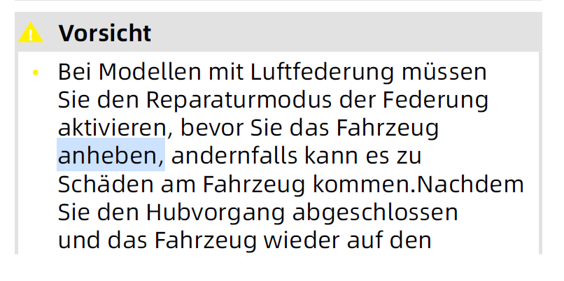

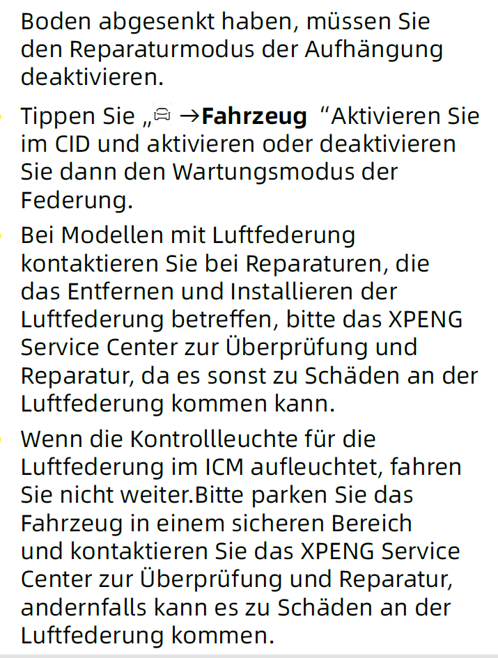

Irgendwo hatte ich mal aufgeschnappt, das beim G9 zum Anheben in der Werkstatt etwas besonderes zu beachten ist. Müssen irgendwelche Platten oder so demontiert werden? Ich finde auf Anhieb nichts dazu in der Bedienungsanleitung.
Im Bereich Service gibt es eine Einstellung für das Luftfahrwerk.
Ja richtig…
Hab einen G9 SR ohne Luftfederung. Also alles ganz normal?
Würde ich sagen bei einem Stahlfahrwerk…
Dann gibt es diesen Punkt im Servicemenü nicht.
