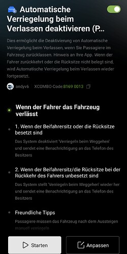

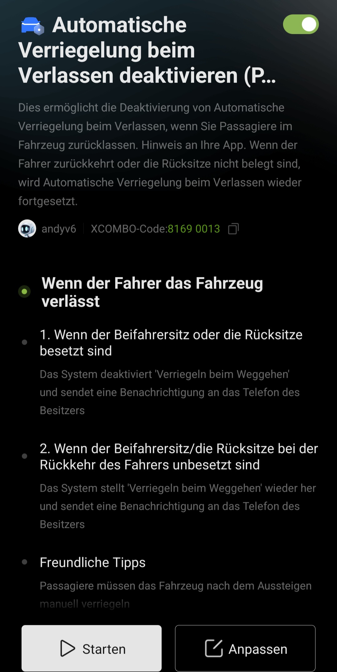

Es gibt aber ne xcombo, mit der das abschließen verhindert wird (und damit das einschalten der Alarmanlage), solange ein Sitz belegt ist.
Die xcombo würde mich auch interessieren…
Frank, wäre diese eventuell was für dich ?
Fahrzeug nicht Verriegeln wenn…
Dadurch ja auch kein Alarm
81690013
Die meinte ich.
