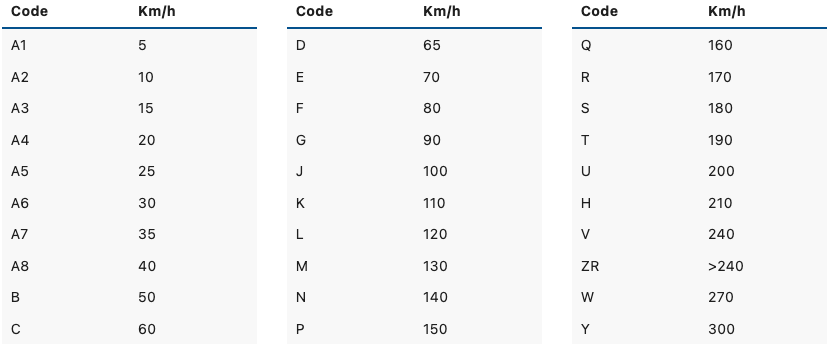

Hier mal die Indizes und der jeweiligen Höchstgeschwindigkeit. Für Xpengs ist technisch gesehen „U“ oder „H“ ausreichend. Wird es so aber eher nicht geben, weil kein Markt dafür vorhanden.

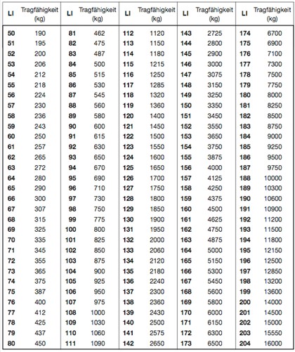

Und hier die Traglasten.
