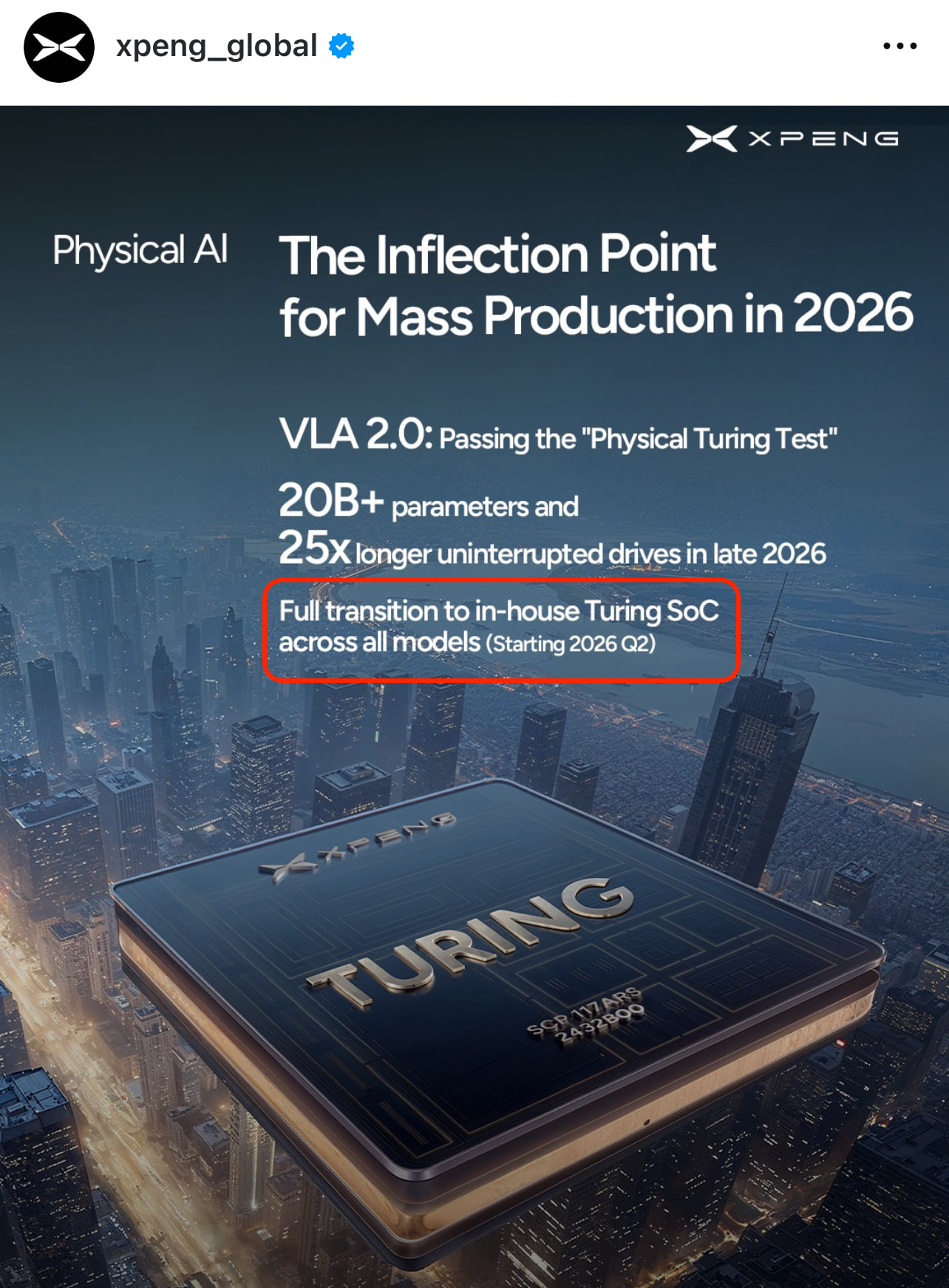

Das hier war heute in Instagram (xpeng-global) zu finden. Ob das auch für Europa gilt?
Ich gehe davon aus, dass ab dem Zeitpunkt bei einem neuen Modelljahr der Turing Chip implementiert wird.
