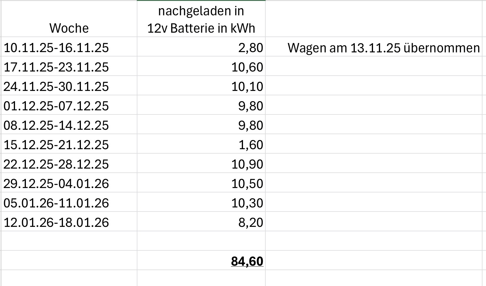

Ihr Lieben, in dem ein oder anderem Thread hatte ich mich ja schon mal vereinzelt zu meinem Problem mit der 12 Volt Batterie geäußert, diese wird permanent aus dem Hochvoltakku nachgeladen. Das Fahrzeug war letzte Woche beim Händler zum Check der Batterie und auslesen des Fehlerspeichers, finale Aussage bei der Abholung: Batterie 100% okay, das nachladen sei normal. Tschüß.
Wie sieht das bei euren Fahrzeugen aus, wieviel Energie fließt da bei euch aus dem Hochvoltakku in die Batterie? Kann man sich in der Xpeng App ja wochenweise ansehen, hier mal meine bisherigen Daten:
Auffällig ist hier die Woche ab dem 15.12. mit sehr wenig nachladen, warum auch immer. Das Fahrzeug stand immer am selben Ort. Ich bin etwas ratlos.

zu 1: Na ja, ich führe Statistik über meine Ladevorgänge und meine Verbräuche, gleiche diese mit dem Bordcomputer im Auto ab. Der Bordcomputer sagt ich verbrauche im Schnitt 22 kWh. Gucke ich auf die % Zahl im Akku und vergleiche das mit den gefahrenen Kilometern ist da halt eine riesen Diskrepanz. Durchschnittsverbrauch zwischen 42 und 54 kWh, je nachdem wie viel Zeit zwischen den Ladevorgängen lag. Aktuell steht das Auto halt auch mehr als im Sommer. An manchen Tagen wird die 12v Batterie über 3 mal vollständig neu geladen, das kann doch nicht normal sein.
zu 2: Muss ja irgendwas nicht passen. Erst dachte/hoffte ich auf eine defekte 12v Batterie die sich von selbst entlädt und daher aus dem Hochvoltakku permanent nachgeladen wird. Ich habe mittlerweile alle Optionen die es gibt ausgeschaltet um dem Verbraucher auf die Spur zu kommen, klappt aber bisher nicht. Daher meine Frage und bitte an euch alle im Allgemeinen, egal welches Fahrzeug von Xpeng, wie sind da eure Werte?

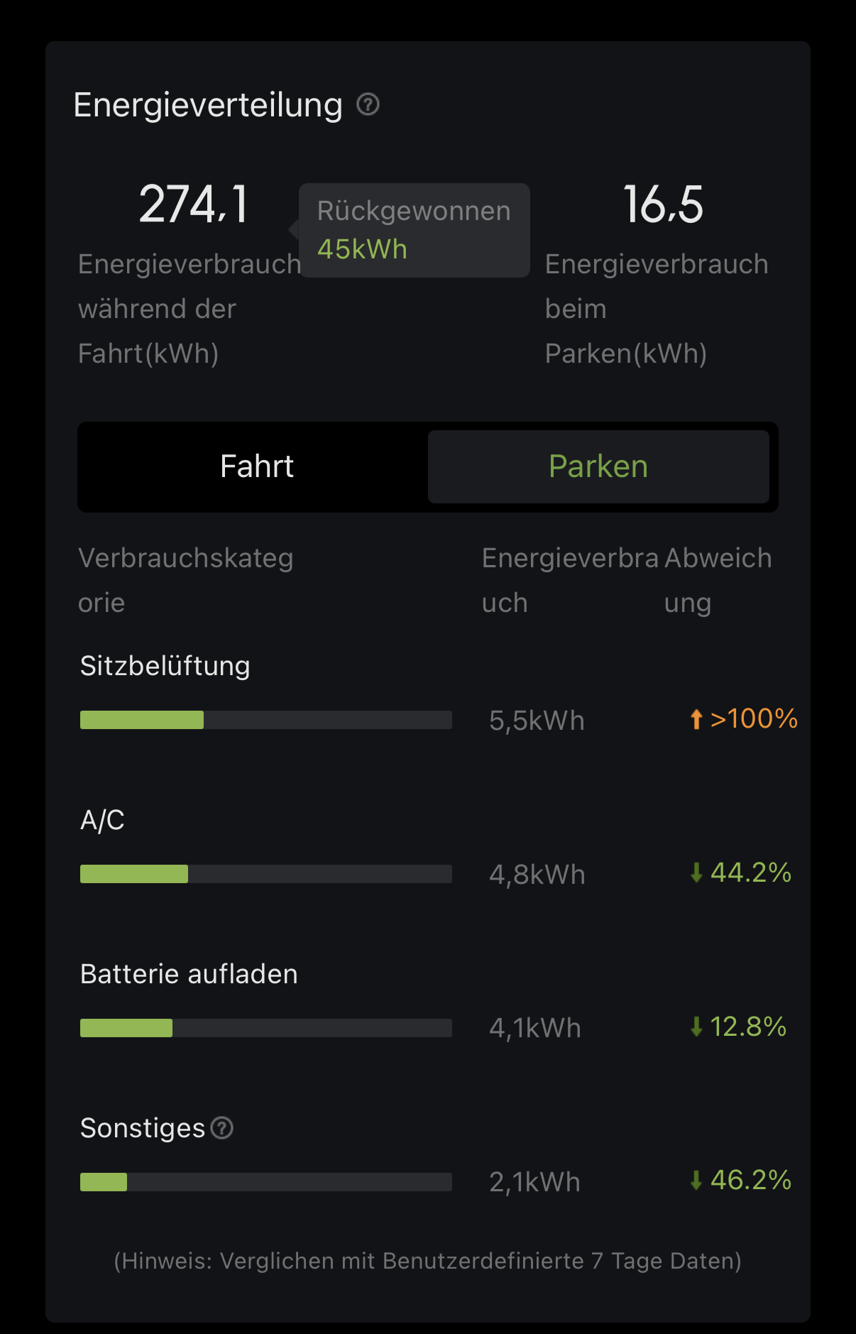

Wo sieht man denn in der App, wie viel in die 12V-Batterie geladen wird?
Masse Anschluß und einen defekt an der 12V Batterie ist nach meinem Besuch beim Händler ja auszuschließen, an Xcombos laufen aktuell nur „Warntöne aus“ 3596 0017 sowie „360 Grad bei unter 15 kmh“ 3299 0017.
In der App runterscrollen bis zu „Daten zum Energieverbrauch“, draufklicken und dann ganz unten steht die Anzeige standardmässig auf „Fahrt“, rechts daneben musst du auf „Parken“ klicken.
Ja okay, und wie weiter, wie ruft man die Batteriewerte auf?
”Batterie aufladen”

“Batterie aufladen” gibt es bei mir nie. Bei mir steht da immer nur “Sonstiges”. Das sind auch mal 10kWh, aber das ist die Standheizung vor dem Losfahren.
