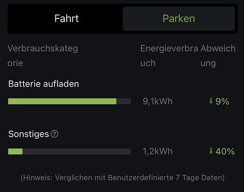

Korrekt, die HV Batterie entlädt sich so stark und in der App steht das die Batterie nachgeladen wurde, das kann ja dann nur die 12v sein, ich hänge nochmal nen Screenshot an.
Ich lese daraus das er während des Parkens 9,1 kWh zum aufladen der Batterie verwendet hat und 1,2 kWh für Sonstiges. Letzteres interpretiere ich als den normalen Verbrauch im Stand für Steuergeräte und Bluetooth.
