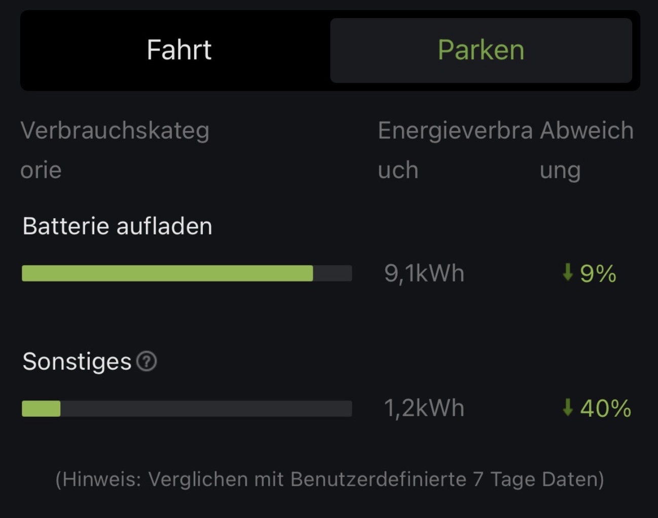

Davon kann ich mit meinem G9P nur träumen. Meiner hat jetzt genau 6 Tage in unserer Einfahrt gestanden und dabei 10% Akku verloren, das bin ich von meinem Ioniq5 nicht gewohnt und finde es auch deutlich zu hoch. Fahrzeug hat noch keine 1.000 Kilometer drauf und ich hoffe er kalibriert sich noch oder was weiß ich… :folded_hands:t3:
Bei mir läuft die App nicht im Hintergrund, bei dir?
Bis jetzt ja, habe ich nun mal ausgeschaltet und werde beobachten. Wobei ich die Konnektivität von der App zum Fahrzeug eher unter „Sonstiges“ beim Verbrauch einordnen würde. also 1,2 kWh in den 6 Tagen. Aber wieso zieht die 12Volt so viel Strom das die nachgeladen werden muss aus dem Hochvoltakku? Xguard ist natürlich aus. Allerdings habe ich den Digi-Schlüssel aktiviert.

Der Standby-Verbrauch ist auf jeden Fall viel zu hoch. Ich hatte meinen schon bei um die 0 Grad 10 Tage im Parkhaus stehen. Da hat der vielleicht 2% verloren. Allerdings hatte ich in der Tat den Eindruck, dass es mehr Energie verbraucht, wenn man dauernd in die App schaut. Scheinbar wird dabei das Fahrzeug auch immer geweckt, um die Werte (Reichweite, Temperatur, Ladestand, …) zu aktualisieren.
“Batterie aufladen” taucht bei mir nie auf.
