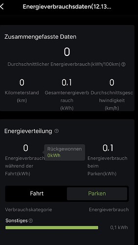

Der aktuelle Verbrauch……
Nachtrag, ich habe jetzt den Standort ausgemacht (was sehr viel ausgemacht hat), aber es war immer noch zuviel. Jetzt habe ich die App im Handy beendet, so das sie nicht mehr im Hintergrund läuft, seitdem ist der Verbrauch so gut wie auf null. Danke für die Antworten
