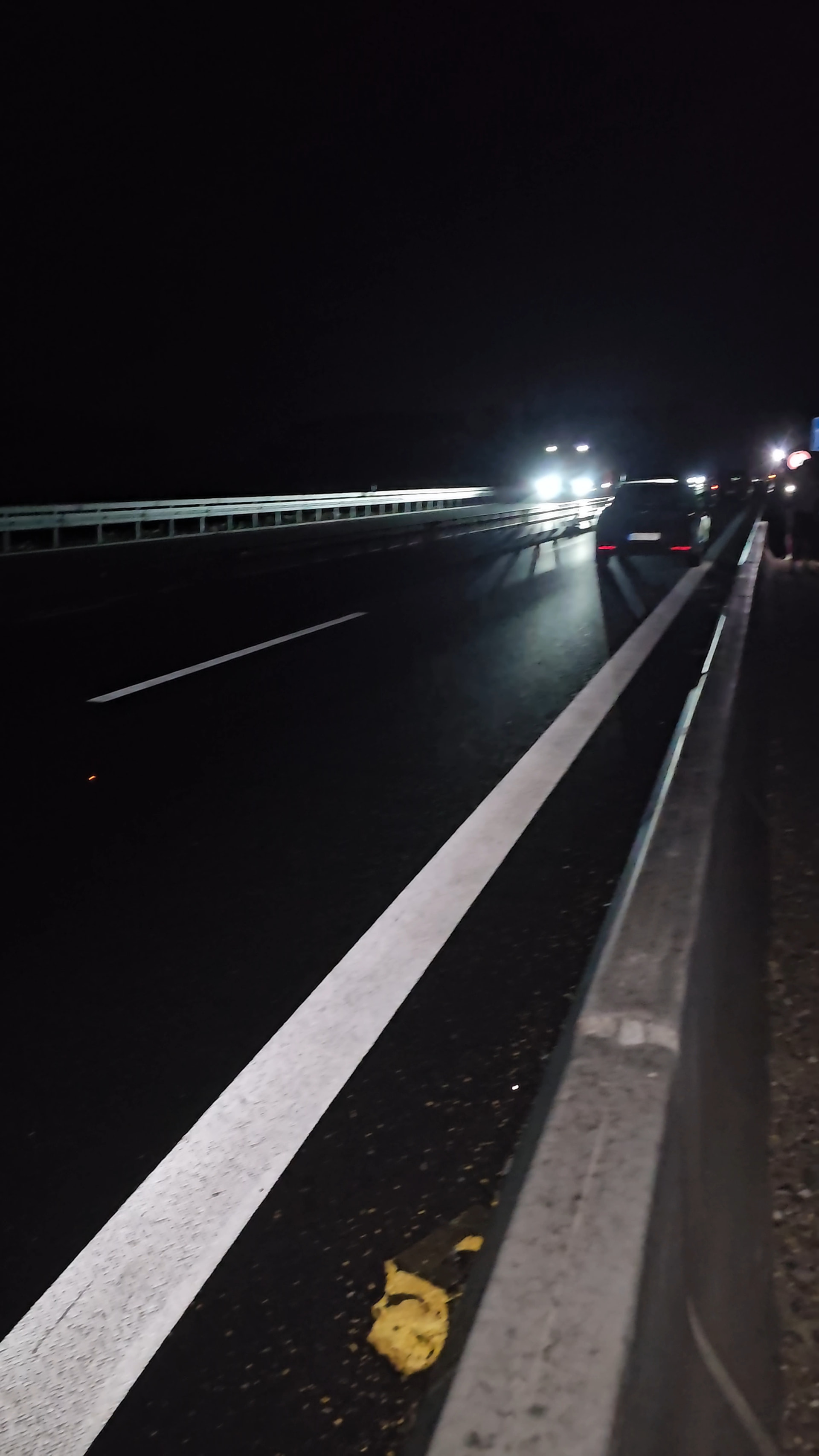

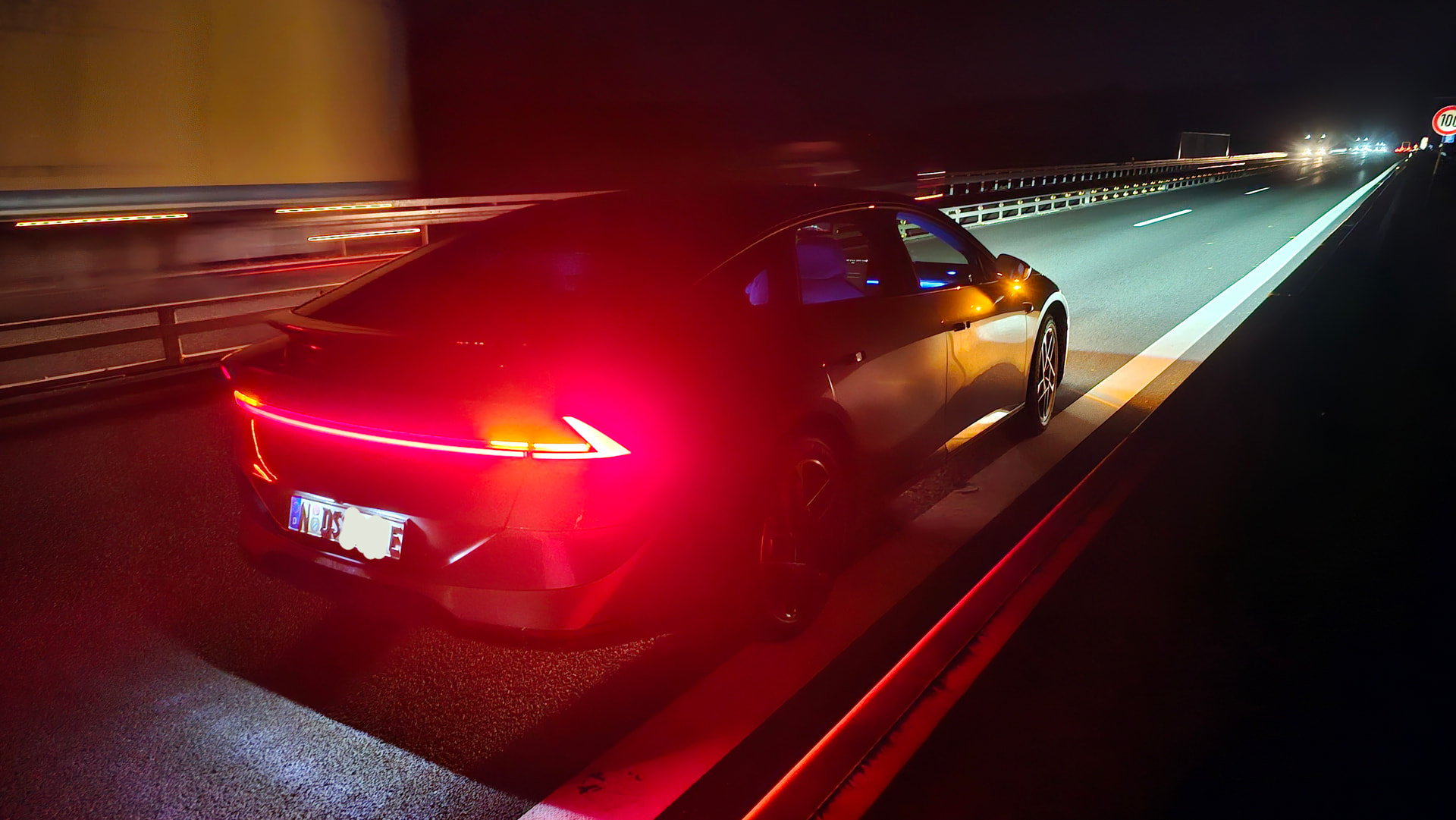

Er sagt mir irgendetwas stimmt mit meinem Auot nicht, es verliert sehr schnell die Reichweite und fängt an immer langsamer zu werden. 60, 50, 40km. Er wird immer langsamer und plötzlich springt er in 1s von 30km auf 0km Restreichweite und fängt an Warnmeldungen zu geben, dass man sofort stehen bleiben soll und fangt an nur noch zu rollen. Natürlich musste das auch auf einer Baustelle ohne Standstreifen passieren, aber immerhin 2 Spurig.
Er hat erstmal Warnweste angezogen und Warndreieck aufgestellt. Dann hat er mir die Notrufnummer durchgegeben, die am Display stand. Ich hab diese angerufen, der Dame die Daten meines Wagens durchgegeben, die Situation geschildert und den Standort durchgegeben. Dann bin ich selber zu meinem Bruder gefahren, damit er auf die Arbeit kommt und ich stehe jetzt hier um 1:48Uhr und warte auf den Abschlepper. Und das ca. 1km entfernt von einer Aral pulse.

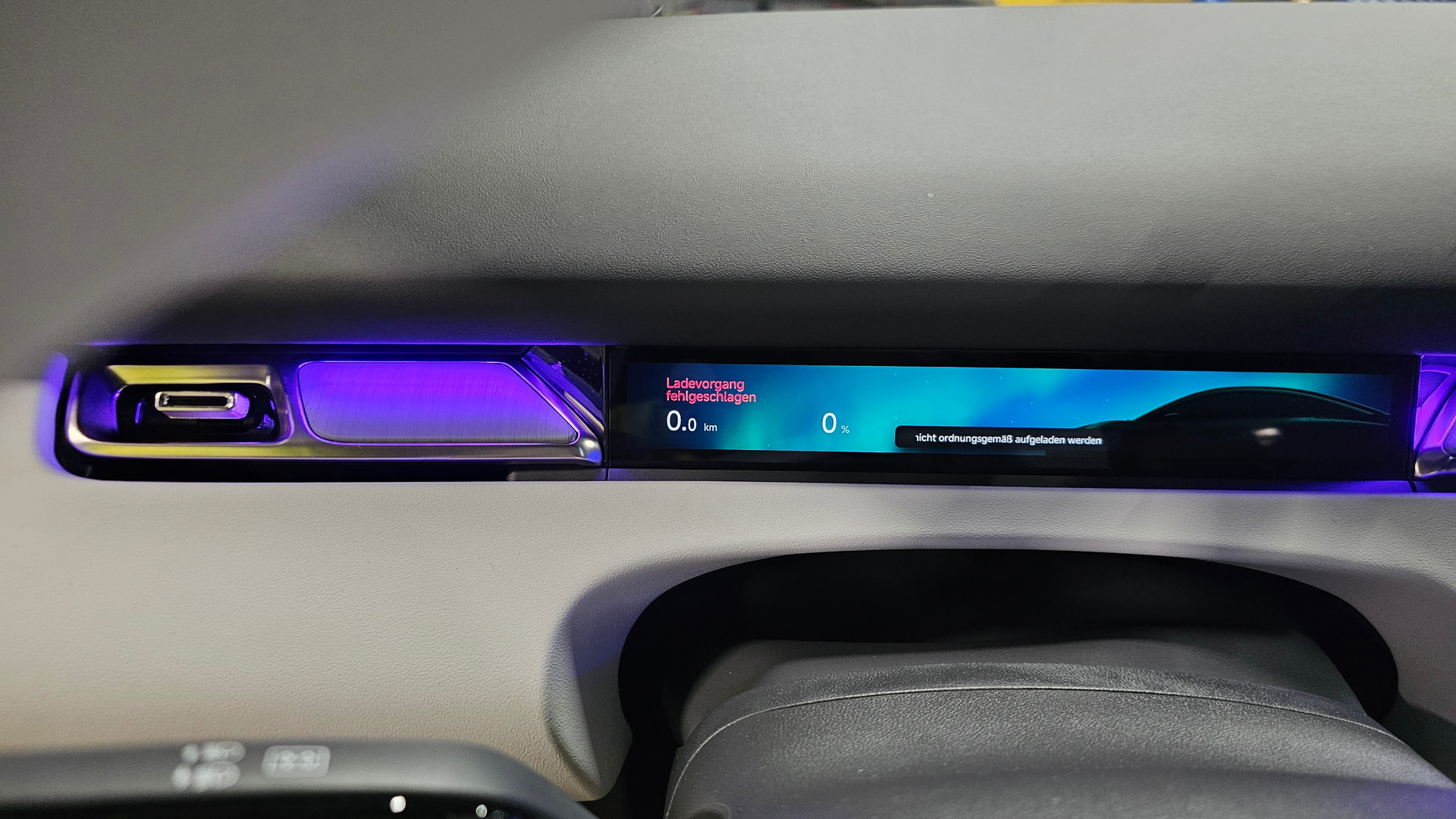

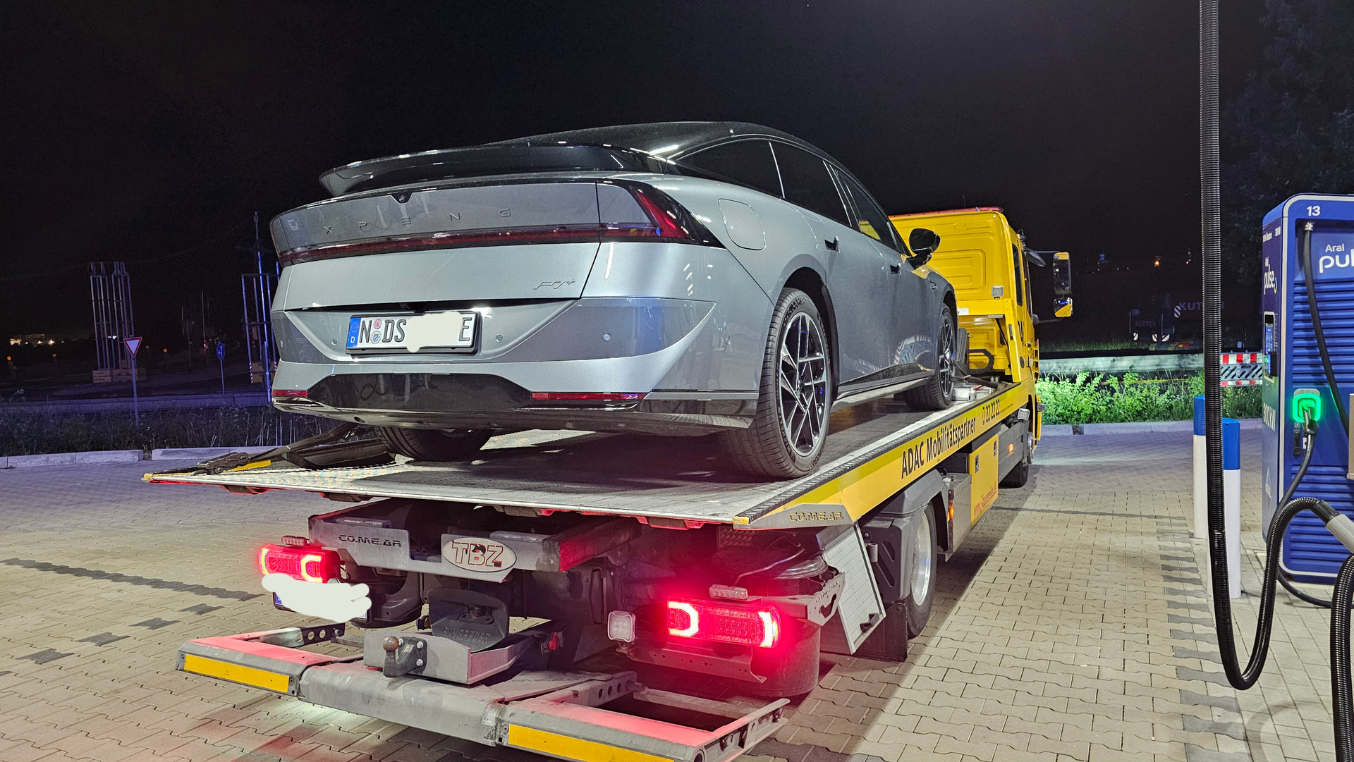

Ich habe so lange auf den Abschlepper gewartet, das mein P7,+ komplett leer war und nicht mal mehr die Warnblinkanlage ging. Daraufhin musste ich die Leute mit meinem Smartphone licht zur Seite winken und warnen. Zum Glück blieb ein nettes Pärchen stehen und rief auxh gleich die Polizei an, da es echt gefährlich war. Um 2:45 kam dann die Polizei und der Abschlepper. Wor haben den p7+ aufgeladen und sind zur nächsten Aral Puls gefahren. Auto abgeladen und versucht zu laden. Aber nein es ging nicht, mehrmals versucht und das yauto hat dann auch die ansage gegeben dass estwas nicht mit dem Antriebsstrang stimmt und ich allden Support nochmal anrufen soll. Also Support angerufen. Mein Wagen steht jetzt bein Depot der Abschleppfirma, die mit dem ADAC kooperiert und in der Früh wird er dann zum Nächsten Händler, Pickel in Erlangen gebracht. Ich soll einen Ersatzwagen bekommen, zumindest meinte der Support Typ dass er sich darum kümmert und mich zurück ruft.

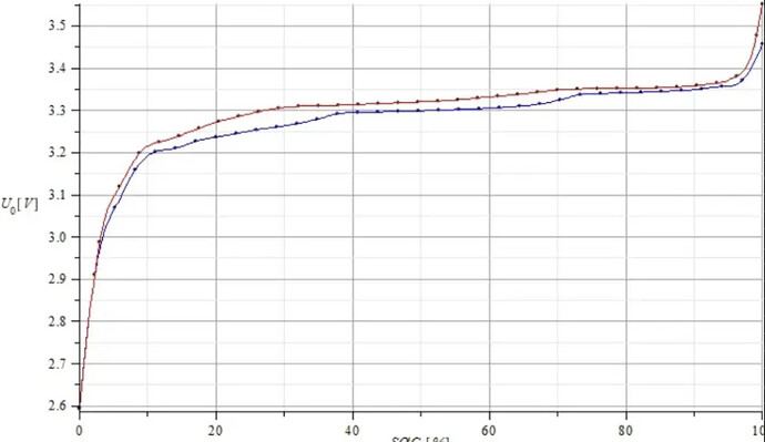

Ein Bick auf die typische Ladekurve eines LFP Akkus sagt mehr als tausend Worte :wink:
Das ist ja schön, ich schreine ja aber trotzdem einen Fehler zu hsben im elektrischen System. Sonst hâtte ja geladen.

Hast du das Fahrzeug schonmal nah an 0% in einem Rutsch bis 100% geladen?
Wäre auch mein Tipp für jeden mit LFP… das Auto zeitnah unter 10% fahren und dann auf 100% hochladen. Das regelmäßige vollladen bringt gar nichts wenn das BMS den unteren Teil der Spannungskurve nicht sieht

Das Auto ließ sich nicht laden, also hat das erstmal nichts mit der Kalibrierung zu tun. Zudem hat er das Auto neu (eine Woche?), da braucht es keine weitere Kalibrierung. Vielleicht ist auch nichts defekt, sondern ein Resultat der vollständigen Entladung, scheinbar auch der 12V Versorgung (Lichter gingen nicht mehr).
