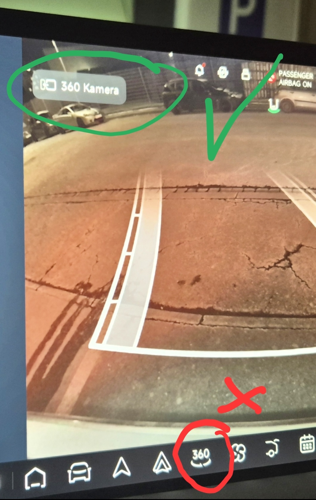

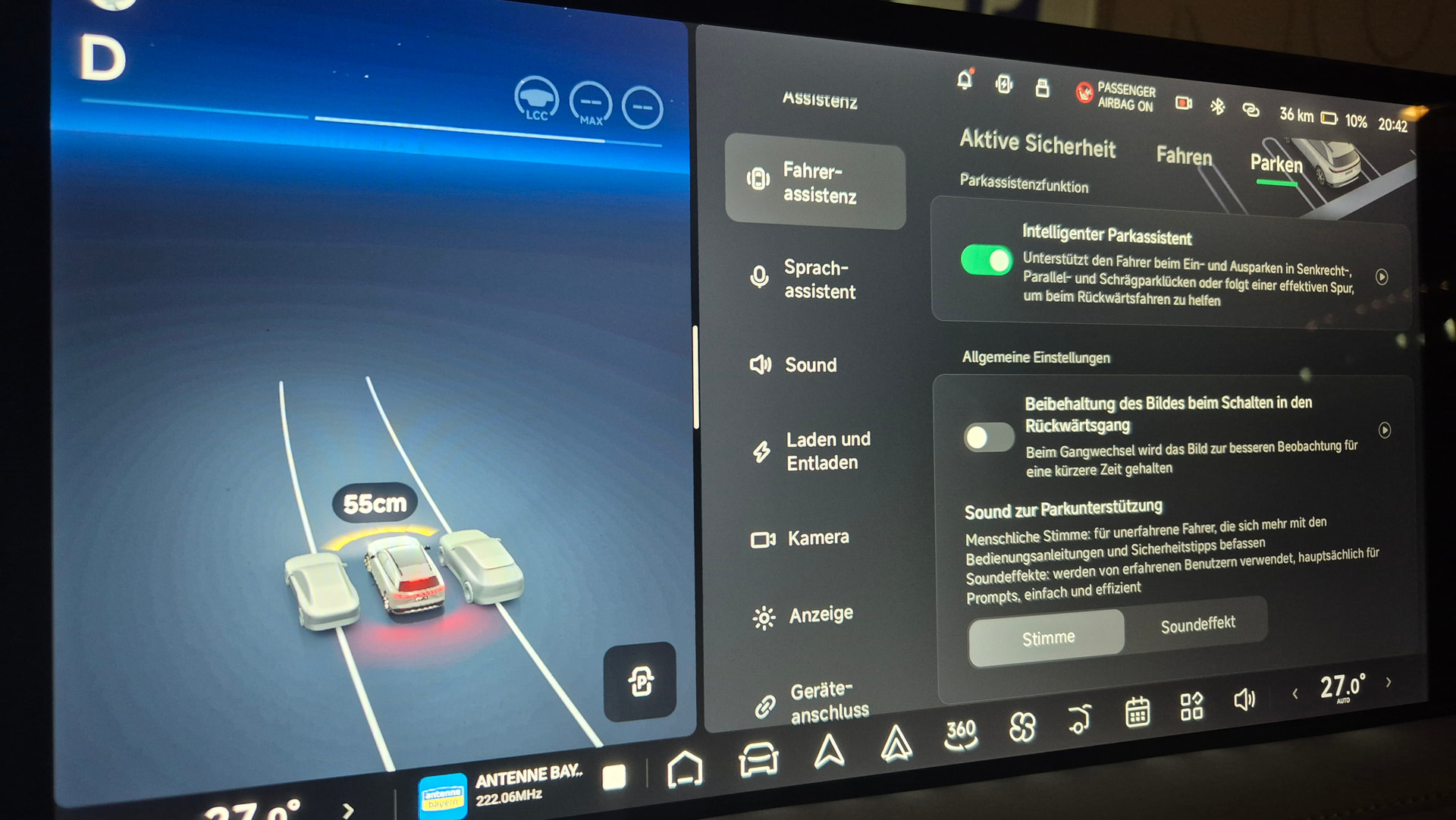

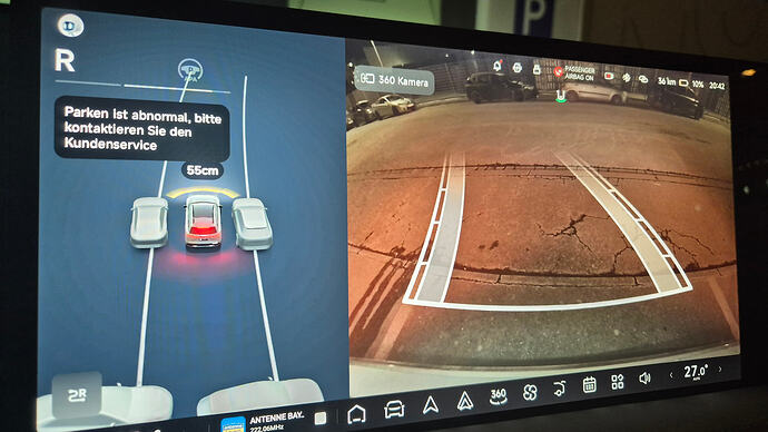

Habe die Option “Beibehaltung des Bildes …” ja nun deaktiviert. TROTZ DEAKTIVIERUNG besteht das Problem mit der 360° Kamera weiterhin, sie lässt sich in manchen Situationen, insbesondere nach Einlegen des Rückwärtsganges nicht aktivieren. Auch nicht wenn man auf D zurückschaltet.
Hier der Nachweis:
1 ) Option “Beibehaltung des Bildes …” deaktiviert:
  1. Rückwärtsgang eingelegt, Rückwärtskamera aktiviert sich:

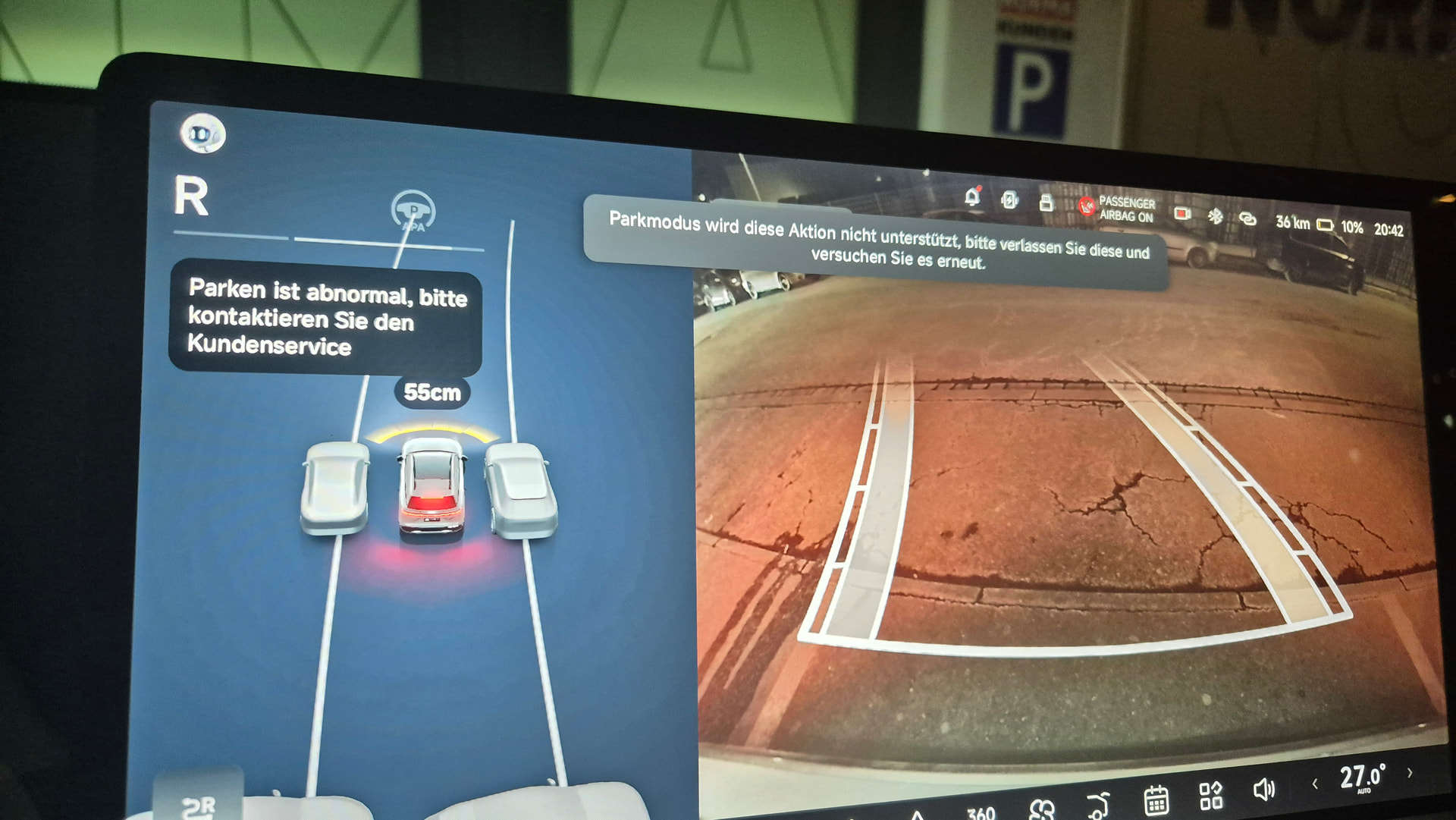

  1. Tipp auf 360° Kamera, Fehlermeldung kommt oben breit im Screen:
(Die Meldung “Parken ist abnormal…” hat denke ich nur damit was zu tun, dass die Kameras die Parkplatzsituation nicht richtig interpretiert haben.)

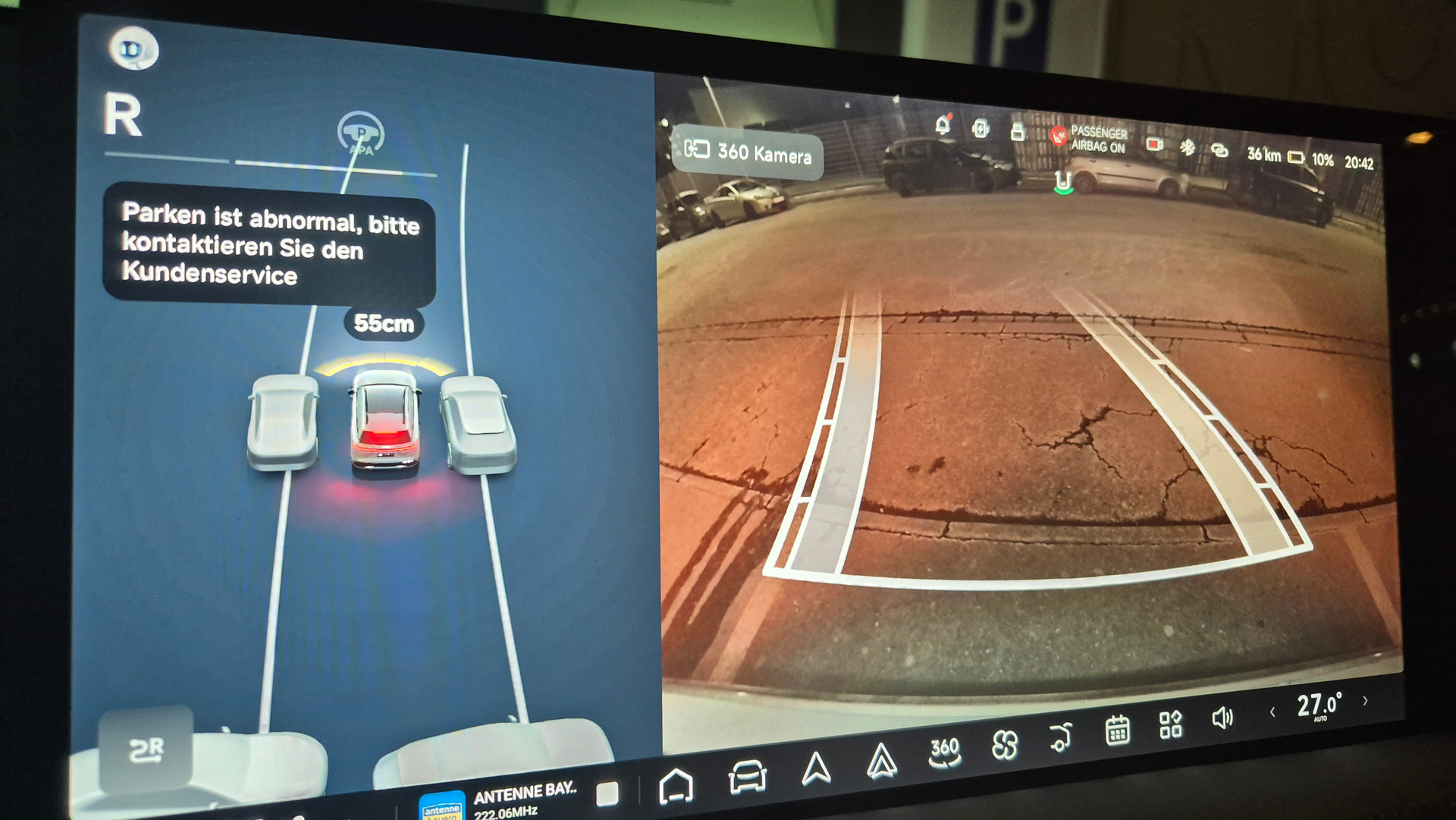

Siehe Foto 2: Ich habe dann aber weiter rumprobiert und auf dem Screen im großen rechten Splitscreen die Option 360° Kamera (grauer Hintergrund, weiße Schrift) gefunden. Mit einem Tipp darauf schaltete sich die 360° Kamera endlich ein. Allerdings nicht über den Button unten auf der Schnellwahlleiste. NUR mit dem Button oben, also wenn das Fahrzeug einem das im Screen sozusagen als Funktion anbietet.
Hier nochmal dargestellt:
Damit eine Lösung. Aber logisch ist das nicht. Genausowenig intuitiv oder benutzerfreundlich.
Und diese Einstellung bleibt dann auch gespeichert.
Leider nein, wird nicht gespeichert bzw. nur für eine Weile.
Kommt sporadisch immer wieder dazu, dass nur die Rückfahrkamera angeht und damit noch dazu die 360° Kamera nicht über den normalen Button in der Schnellwahl angeht.
Parken abnormal ist Kameras oder Pdc nicht schlüßig
Also defekt oder verschmutzt, muß nachgestellt werden

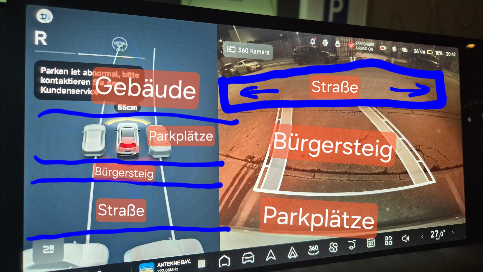

Komisch. Kameras waren sauber. Und kurz drauf beim nächsten Spot wurde die Meldung auch nicht angezeigt. Daher ging ich davon aus, dass die Software mit dem Bild nix anfangen konnte:
Hinter meinem Wagen lief quer die Straße, und nach dem Screen zu urteilen, parkte ich quer zur Fahrbahn mitten auf der Straße:
