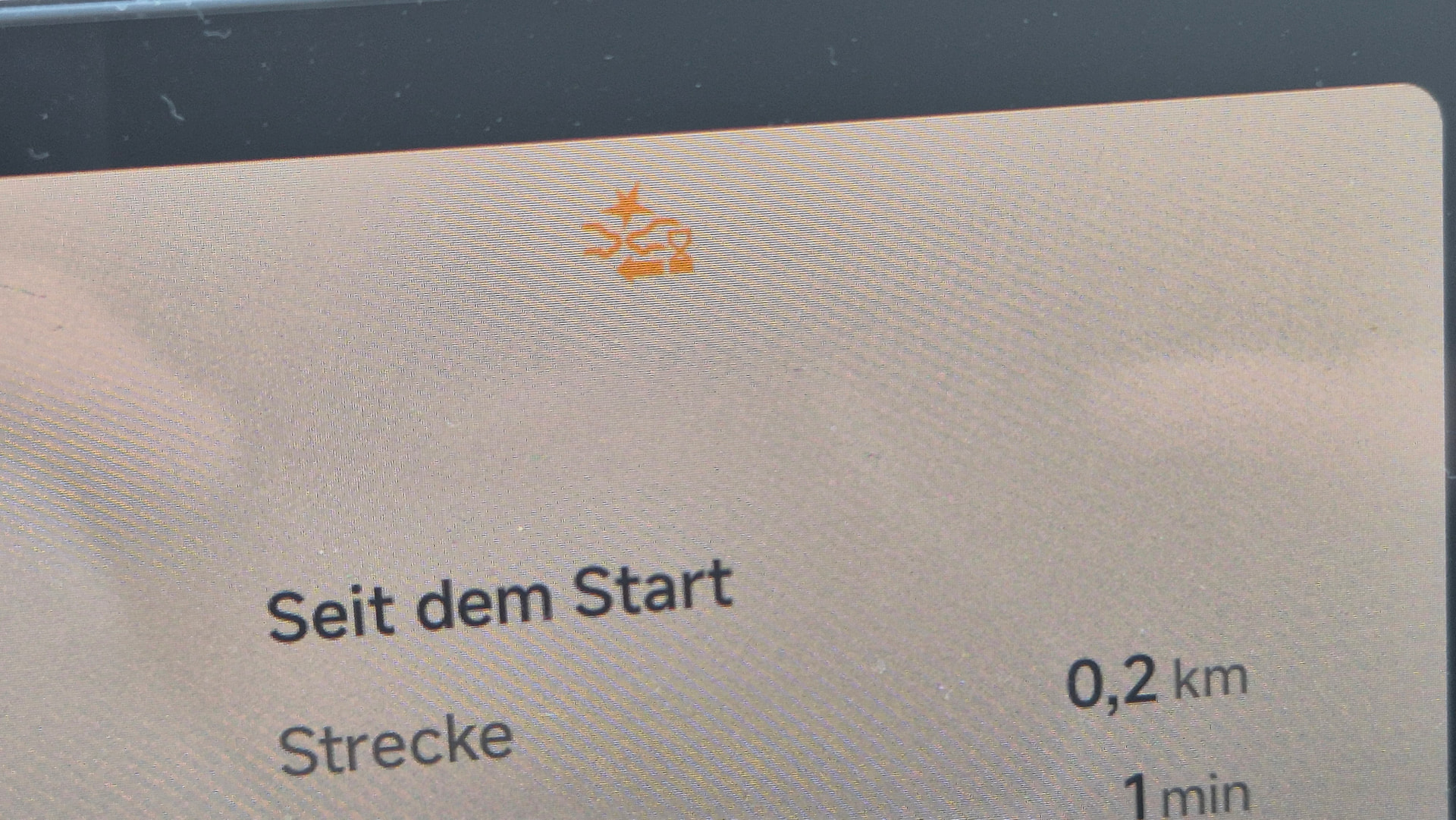

Was bedeutet denn das orangegelbe Symbol oben rechts im Fahrerdisplay? Ist mir direkt beim Losfahren in der verkehrsberuhigten Zone aufgefallen. Also bei nur ca. 12 km/h ohne anderen Verkehr oder Hindernisse…
Müßte bedeuten, dass die Frontkolisionswarnng/Vermeidung deaktivier ist.
Und warum deaktiviert sich dat Dingens einfach so ohne dass ich es angeschafft habe?
Das hatte ich auch eine zeitlang. Inkl. Fehlermeldung „Frontkollisionsmelder funktioniert nicht“ oder sowas. Ging meist nach 1-2 Minuten Fahrt weg darum hab ich dem keine Beachtung geschenkt.
Der Fehler kam immer wenn das Fahrzeug mindestens über Nacht stand.
Mittlerweile ist es weg.
Auto ggf. stark verdreckt vorne? An den Sensoren und Kameras?
Gut möglich. Verdreckung ist momentan auf Mittel eingestellt. :wink:
Die Meldung bleibt in der Regel solange, bis du etwas schneller fährst, da der Wagen sich zu dem Zeitpunkt im Modus „Parkplatzsuche“ befindet, du siehst zu dem Zeitpunkt in der Regel auch keine Fahrspuren - habe ich jeden Morgen, wenn ich aus der Garage fahre - beim P7 auch schon.
Evtl. entfällt das, wenn du mit R losfährst, ich fahre aber immer vorwärts aus der Garage
Ich fahre immer in R los, stehe vorwärts in der Garage. Muss ich mal beobachten. Als ich vorher von einem Parkplatz in D losfuhr, hat es das Symbol nicht angezeigt.

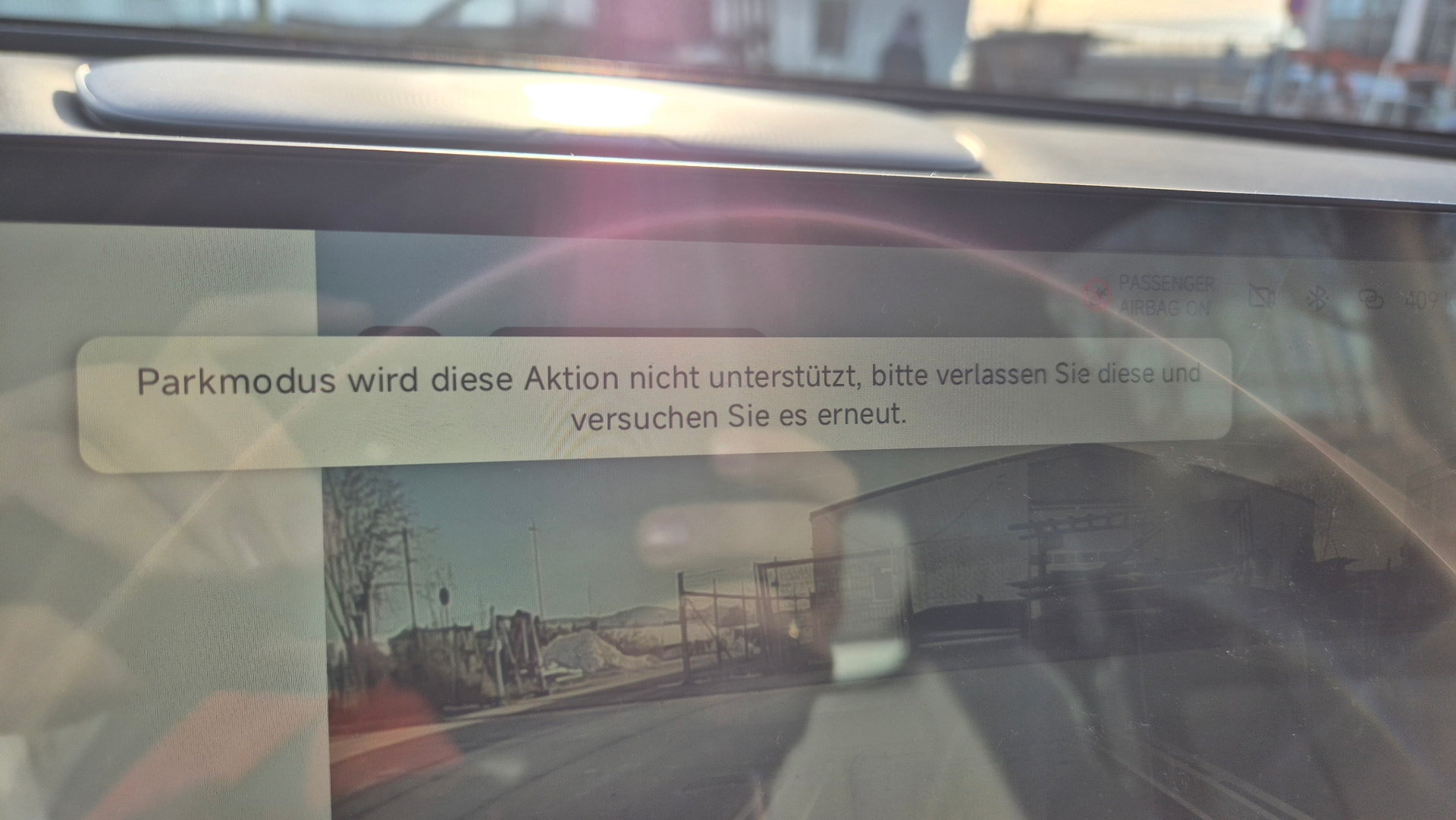

Beim Versuch die 360° Kamera einzuschalten (und gerade beim Rangieren/Parken braucht man die ja bevorzugt), kommt dieser Hinweis:
“Parkmodus wird diese Aktion nicht unterstützt, bitte verlassen Sie diese und versuchen Sie es erneut.”
Es müsste wohl eher heissen:
Im Parkmodus wird diese Aktion nicht unterstützt, bitte verlassen Sie diesen und versuchen Sie es erneut.
Hier ein Foto mit dem Hinweis. Zu sehen ist nur der Umfeldmodus links (hat so einen komplizierten Namen ist mir entfallen) und die Frontkamera. Das lässt sich erst ändern, wenn man links den Parkmodus, der im vorgenannten Umfeldmodus nach Parkplätzen sucht, deaktiviert hat.

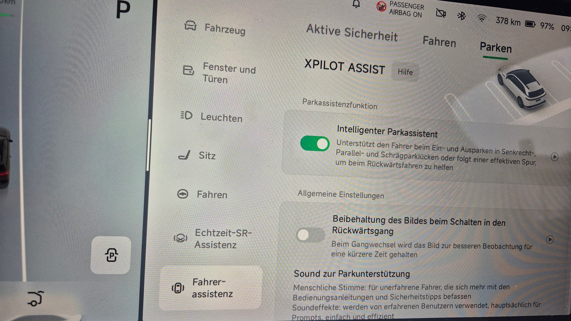

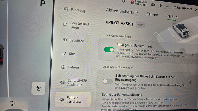

Ich habe das nun getestet und habe den intelligenten Parkassistenten deaktiviert. Das macht allerdings keinen Unterschied.
Es ist auch nicht der intelligente Parkassistent beim Suchen nach Parkflächen die 360° Kamera blockiert. (!)
Sondern verantwortlich ist die Funktion “Beibehalten des Bildes beim Schalten in den Rückwärtsgang”.
Die Funktion trägt die Beschreibung “Beim Gangwechsel wird das Bild zur besseren Beobachtung für eine kürzere Zeit gehalten.”
Mir war von Anfang an unklar was diese Bezeichnung genau bedeuten soll, und sie ist mir bis jetzt noch nicht klar. Jedenfalls verursacht die Aktivierung dieser Funktion, dass die 360° Kamera beim Rückwärtsfahren und darauf auch wieder Vorwärtsfahren sich nicht aktivieren lässt.
Deaktiviert man diese Funktion, tritt das Problem nicht mehr auf und die 360° Kamera funktioniert!

Übrigens ist dann auch der Hinweis “Parkmodus wird diese Aktion nicht unterstützt, bitte verlassen Sie diese und versuchen Sie es erneut.” vollkommen irreführend und falsch. Und wie gesagt nebenbei auch noch falsch übersetzt. Aber das spielt dann auch keine Rolle mehr.
Das sollte korrigiert werden.
