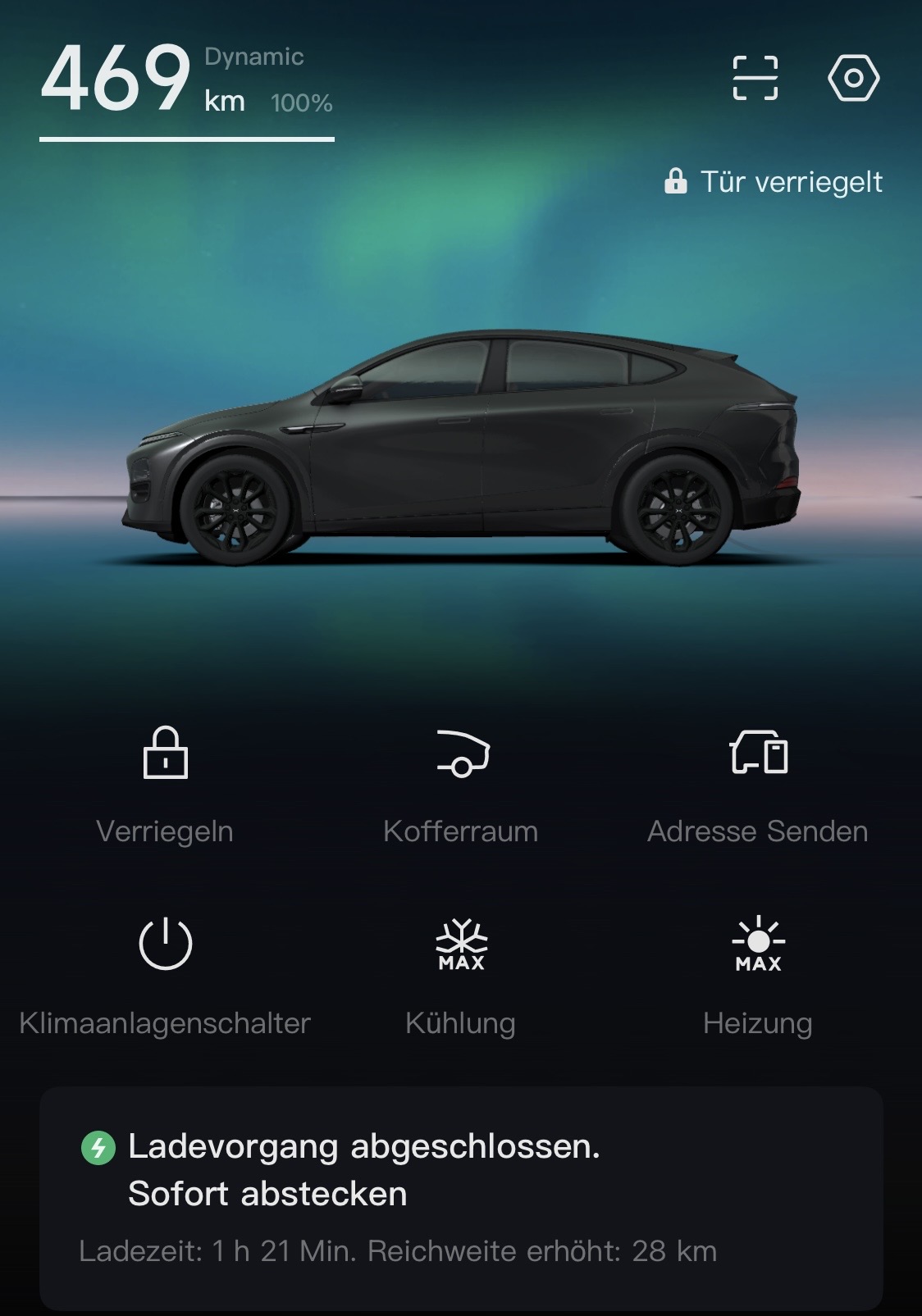

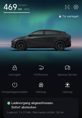

Unser Kleiner hat jetzt über 9.000km runter und bat die Tage um eine Vollladung bis 100%.
Hat er bekommen.

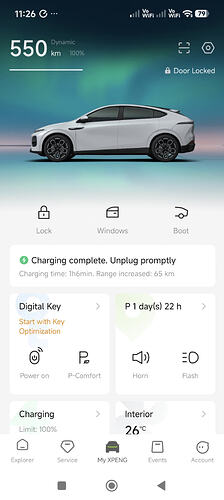

Apropos Kalibrierung, ich habe meinen eben mal wieder an der WB auf 100% geladen

550km Reichweite? Da hat jemand aber einen leichten Gasfuss :+1:t4:
Wenn ich mir deine Reichweite so anschaue, muss ich wohl mal mein Fahrverhalten überdenken​:joy::face_with_peeking_eye:
Er versägt halt nur beim Viertelmeilenrennen regelmäßig die Carreras.
Hin- und Rückreise zur Rennstrecke geht dann wohl mit 30km/h im Windschatten eines Tracktors.
Mach ich auch immer so.
ich bin aktuell auch auf 550km Reichweite (Dynamisch), das geht schon :slight_smile: aber alles nur Landstraße und Ort, ohne Autobahn (also Stadtautobahn mit max 80 bis 100 km/h)
