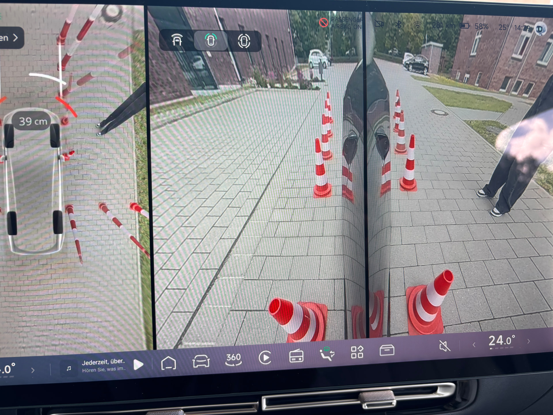

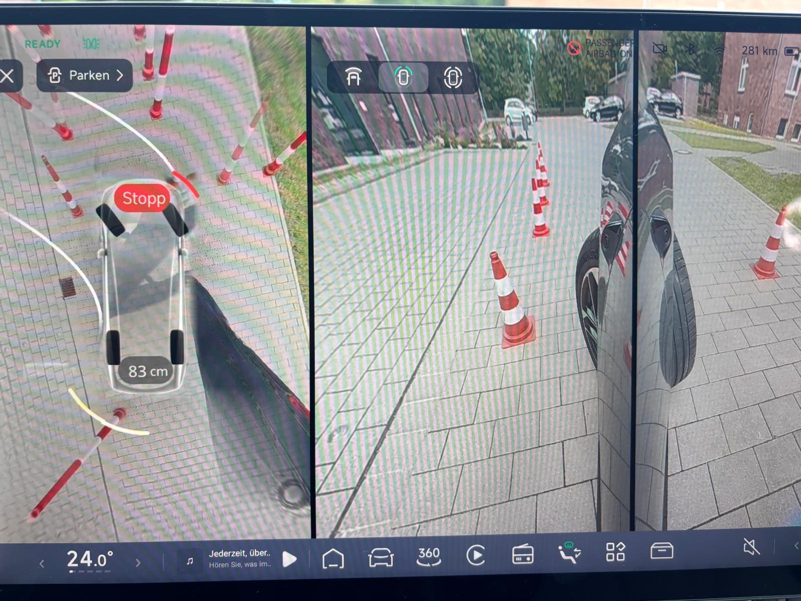

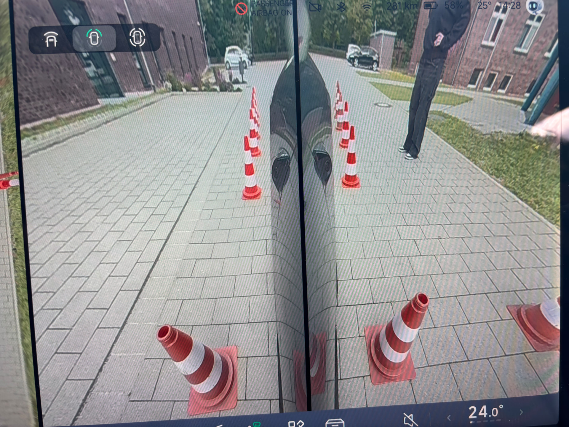

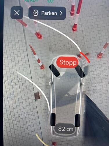

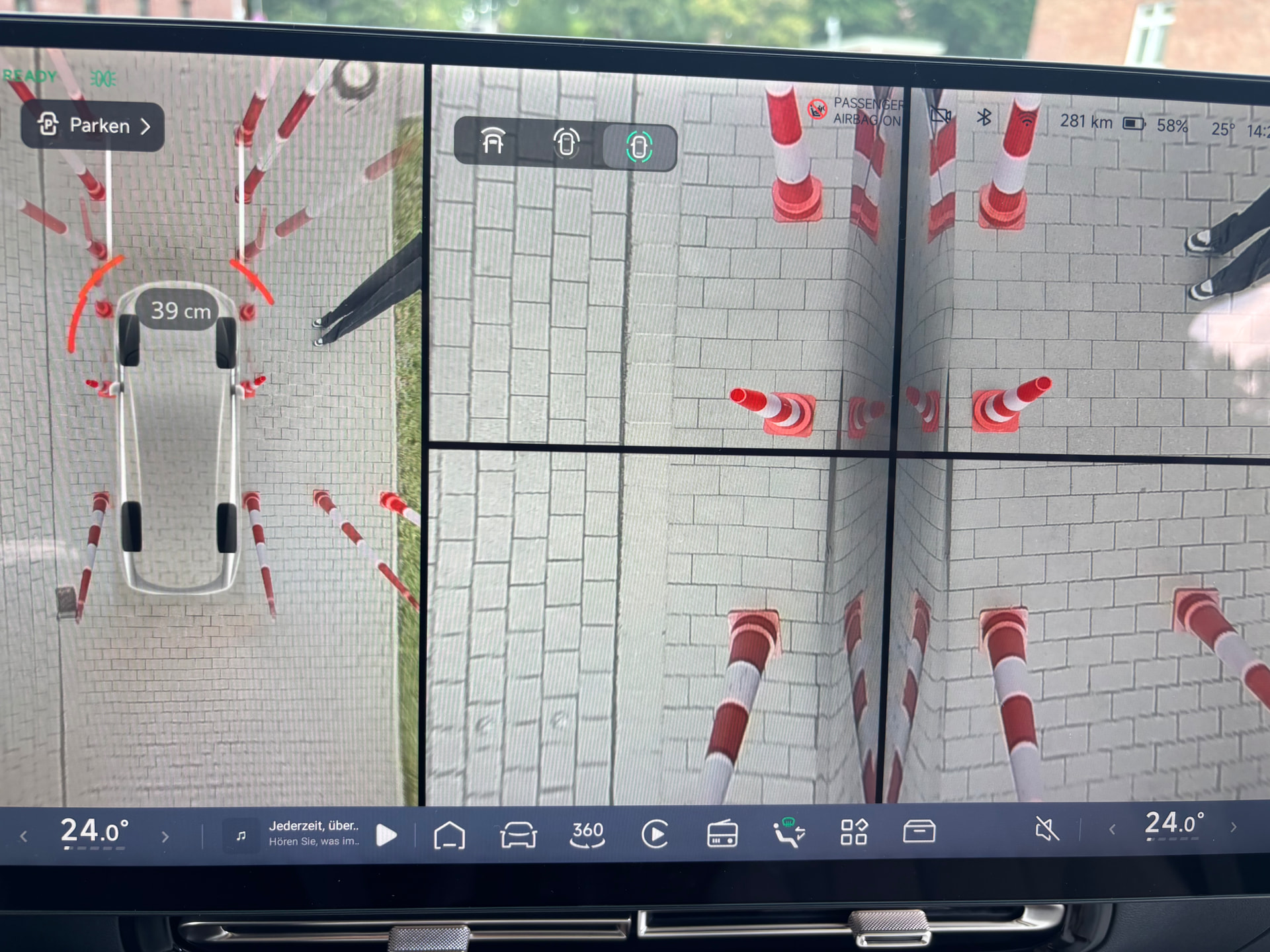

Ich habe gestern ein wenig mit den Kameraansichten getestet, nachdem ich von dem unglücklichen Schaden eines Mitglieds im Parkhaus gelesen hatte.
Was mich dabei echt überrascht hat: Wie auf den Bildern zu erkennen ist, verzerren die linke und rechte Kamera die Darstellung der Pylonen so stark, dass man glauben könnte, diese wären deutlich versetzt aufgestellt.
Tatsächlich sind sie aber exakt an den Fugen ausgerichtet und stehen auf derselben Steinreihe. [[Was ich natürlich nicht beurteilen kann, ist, ob mein Fahrzeug hier vielleicht einen Sonderfall darstellt oder ob die Darstellung grundsätzlich so verzerrt ist]] - es wird grundsätzlich der Fall sein da der rechte Spiegel etwa zwei Reihen weiter vom rechten Pylonen entfernt ist, suggeriert das Rechts-/Links-Bild in der Gesamtdarstellung etwas anderes.
Auf die reine Kameradarstellung sollte man sich beim Rangieren jedenfalls nicht blind verlassen.
Du stehst aber auch nicht perfekt gerade. Bei dem starken Weitwinkel der Kameras ist diese Verzerrung eigentlich was normales. Du müsstest perfekt gerade stehen, und wenn es dann Unterschiede bei der Position gibt, dann sind die Kameras nicht perfekt zentriert. Aktuell sieht das für mich absolut stimmig aus.
Deine technische Erklärung ist nachvollziehbar. Ich habe ja selbst offengelassen, ob die Darstellung nur bei meinem Fahrzeug so ist oder ob sie grundsätzlich durch den Weitwinkel und die Position des Fahrzeugs entsteht.
Mir ging es lediglich darum, zu zeigen, dass die Kamerabilder einen anderen Eindruck der tatsächlichen Abstände vermitteln können. Beim Rangieren steht das Fahrzeug schließlich nur selten perfekt gerade.
Die Kamerabilder sind natürlich hilfreich, die mögliche Verzerrung sollte man dabei aber im Hinterkopf behalten.
