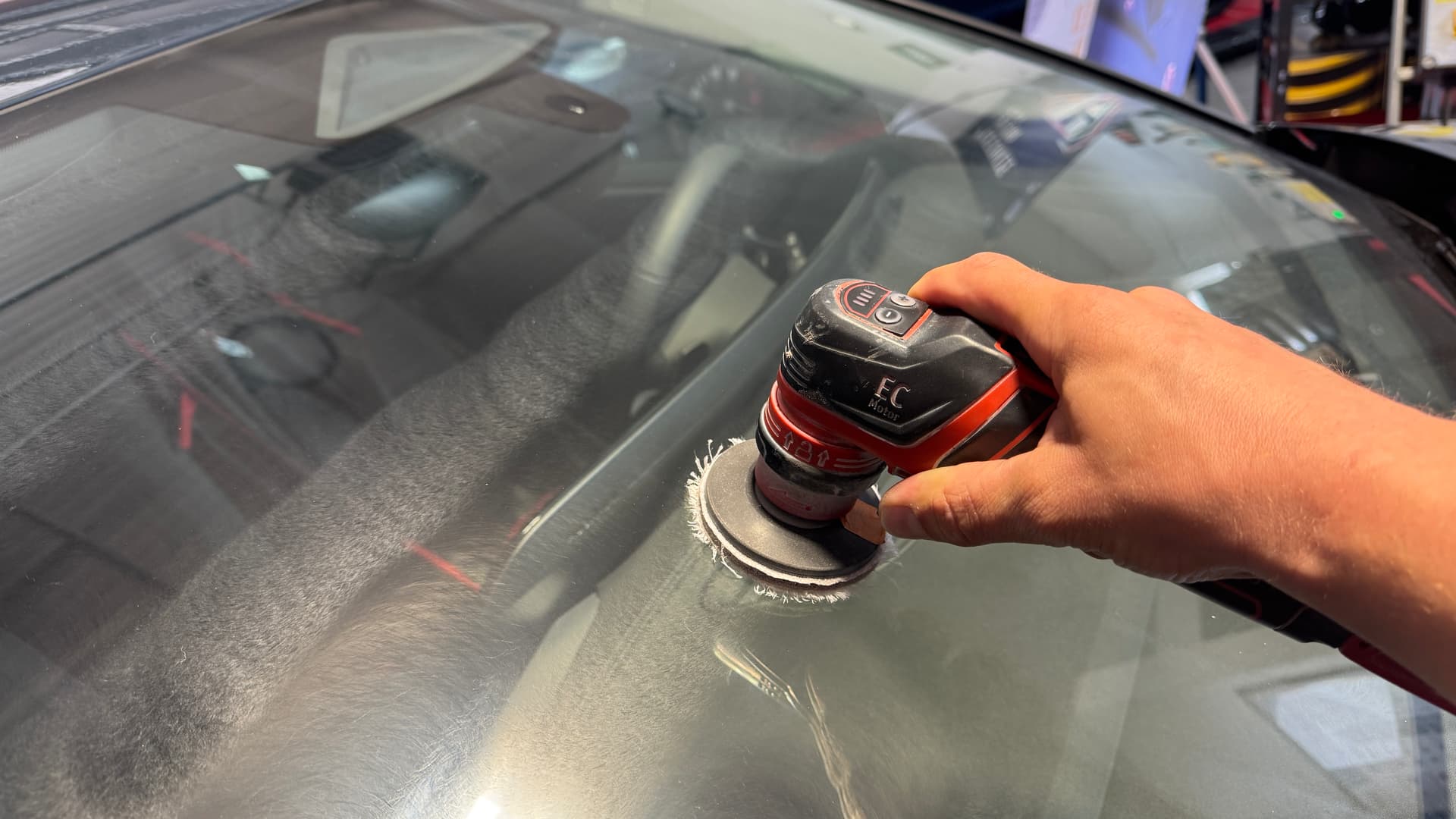

Aber auch hier ist eine Versiegelung ein Prozess und nicht einfach nur ein Produktauftrag. Als erstes wird bei so einem Prozess die Glasfläche gereinigt. Je nachdem auch geknetet. Im Anschluss muss die Glasfläche poliert werden. Auch bei einem Neuwagen! Man arbeitet hier mit einem Glaspolierpad und einer Glaspolitur um alles an Verschmutzung und eventueller Glaskorrosion zu entfernen
danach wird mit einem Kontrollreiniger die Politur von der Glasfläche genommen und dabei kontrolliert ob auch wirklich alles an Glaskorrosion abgetragen wurde
Im Anschluss wird die Fläche noch einmal mit einem Vorreiniger behandelt, danach entfettet
und die keramische Versiegelung aufgetragen. Ich trage die Versiegelung in zwei Schichten auf um eine bessere Vernetzung sicher zu stellen und um eine dickere Schicht Versiegelung auf dem Glas zu erhalten
nach einer gewissen Aushärtezeit wird dann die überschüssige Versiegelung abgenommen und die Glasfläche ist fertig versiegelt.
