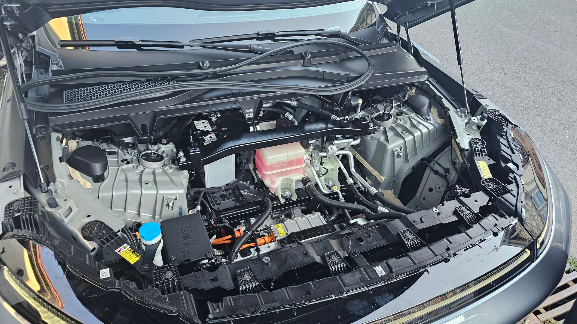

Sieht man im „Motorraum“, ob noch genug Flüssigkeit im Behälter ist?
Das wäre mein nächstes auf der Prüfliste. Nicht, dass ein Marder dort war.
Die Befürchtung hatte ich auch, da es relativ kurzfristig passiert ist, nachdem ich in Frankfurt die TG verlassen habe, da stand der Wagen 2 Tage.
Da es aber nach dem Abstellen zu Hause wieder funktioniert hat, würde ich das ausschließen.
