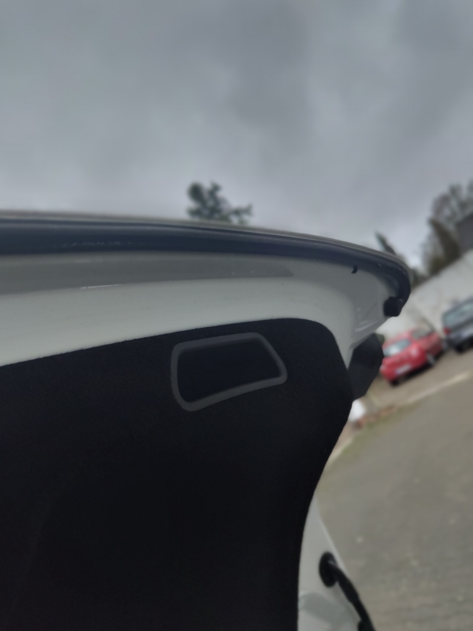

Ich habe dem Öffnungsknopf für den Kofferraum ein „Pflaster“ verabreicht.
Die permanente Verschmutzung und Feuchtigkeit machen den Taster auf längerer Zeit unbrauchbar.
Da ich beim Folierer war, um Steinschlagschutzfolie aufzubringen, habe ich mir ein kleines Stück davon über den Taster geklebt.
Dieser bleibt immer sauber, es kann kein Schmutz und keine Feuchtigkeit eindringen.
Die Funktion ist auf längere Zeit garantiert.

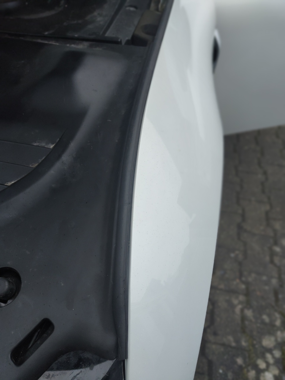

Mittlerweile habe ich diverse Dichtungen verklebt.
Dichtung Haube, Kofferraum, hintere Türen
Was ich noch machen muß , sind die vorderen Türen.

Zum Beispiel zwischen Kotflügel und vorderer Tür ist ein Spalt der den Schmutz und Feuchtigkeit rein lässt. diese Spalten können durch Dichtungen verdeckt werden.
Oder schau mal deinen Kofferraum an, da kann das Wasser innen entlanglaufen.
Nach dem ich die Dichtung eingeklebt hatte bleibt alles sauber und trocken, das Wasser läuft außen ab.

So wir haben jetzt März und ich kann behaupten, die von mir nachträglich geklebten Dichtungen haben ihre Funktion erfüllt. Sie kleben immer noch an den Stellen und erfüllen ihren Zweck.
Für mich eine lohnende Ausgabe.
Ich bin SEHR gespannt, ich habe die inzwischen auch bestellt, aber noch sind sie nicht da
Ich habe die Klebestellen gründlich gereinigt und beim verkleben Zeit gelassen.
An der Vorderkante der vorderen Türen ließ es sich wegen der Platzverhältnisse schlecht kleben aber es geht.

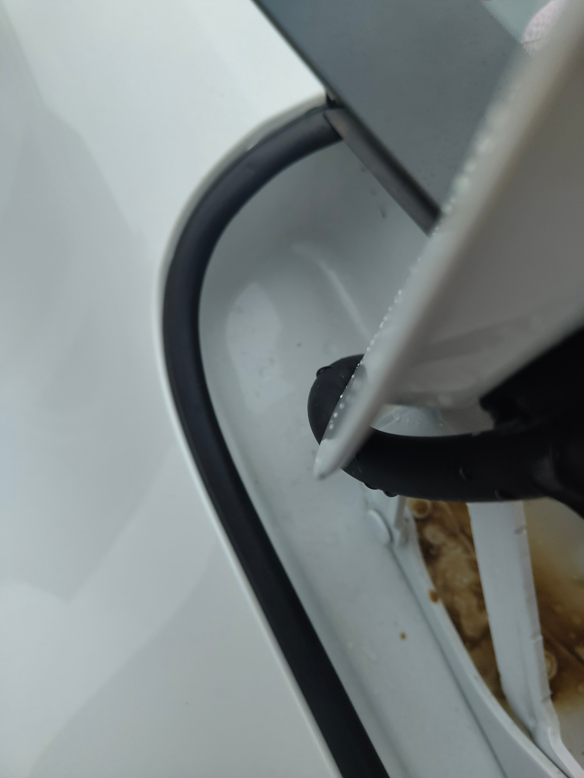

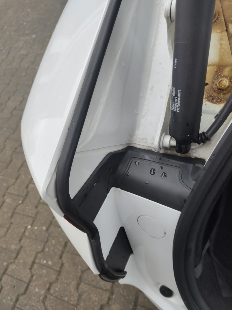

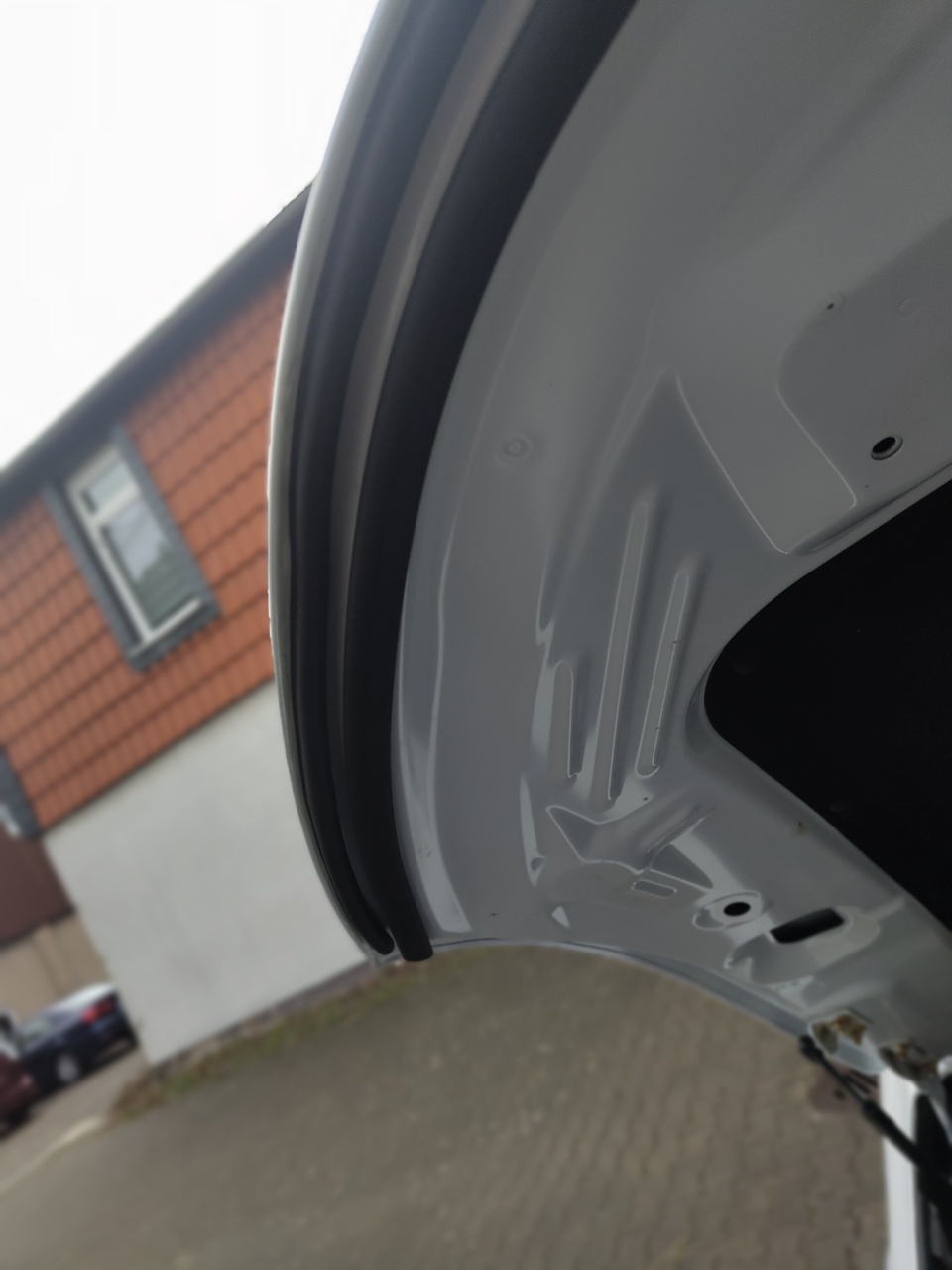

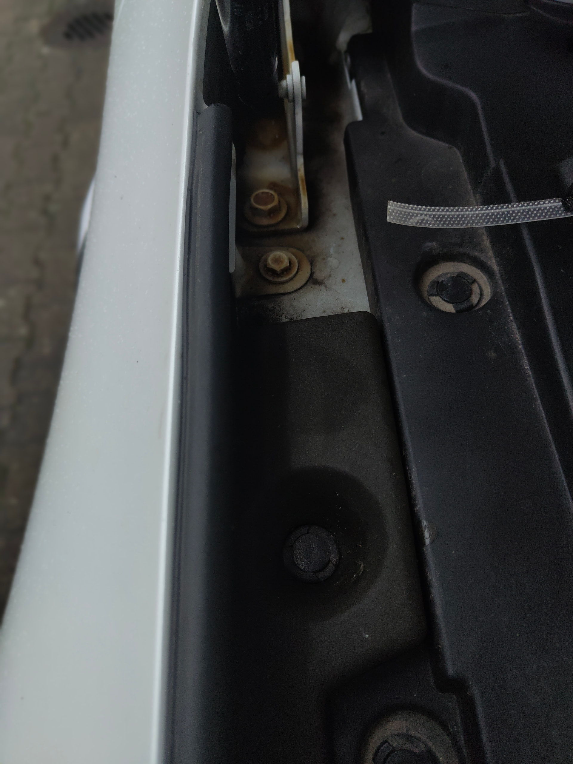

So liebe Gemeinde hier ein paar Fotos.
Nicht erschrecken, das Braune ist Seilfett für Schrauben.
Eine Maßnahme gegen Rost.

Ich hatte noch Seilfett 3 Sprühdosen, dass aussehen kommt bei mir erst an zweiter Stelle.
Das Zeug kriecht erst und klebt an der Stelle.
Aber der Tip ist gut!
Außerdem werde ich noch die Träger usw. einsprühen, denn was ich da gesehen habe ist nicht von Dauer. Sobald das Wetter es zulässt, Räder ab und schauen wie es mit den Trägern aussieht.
