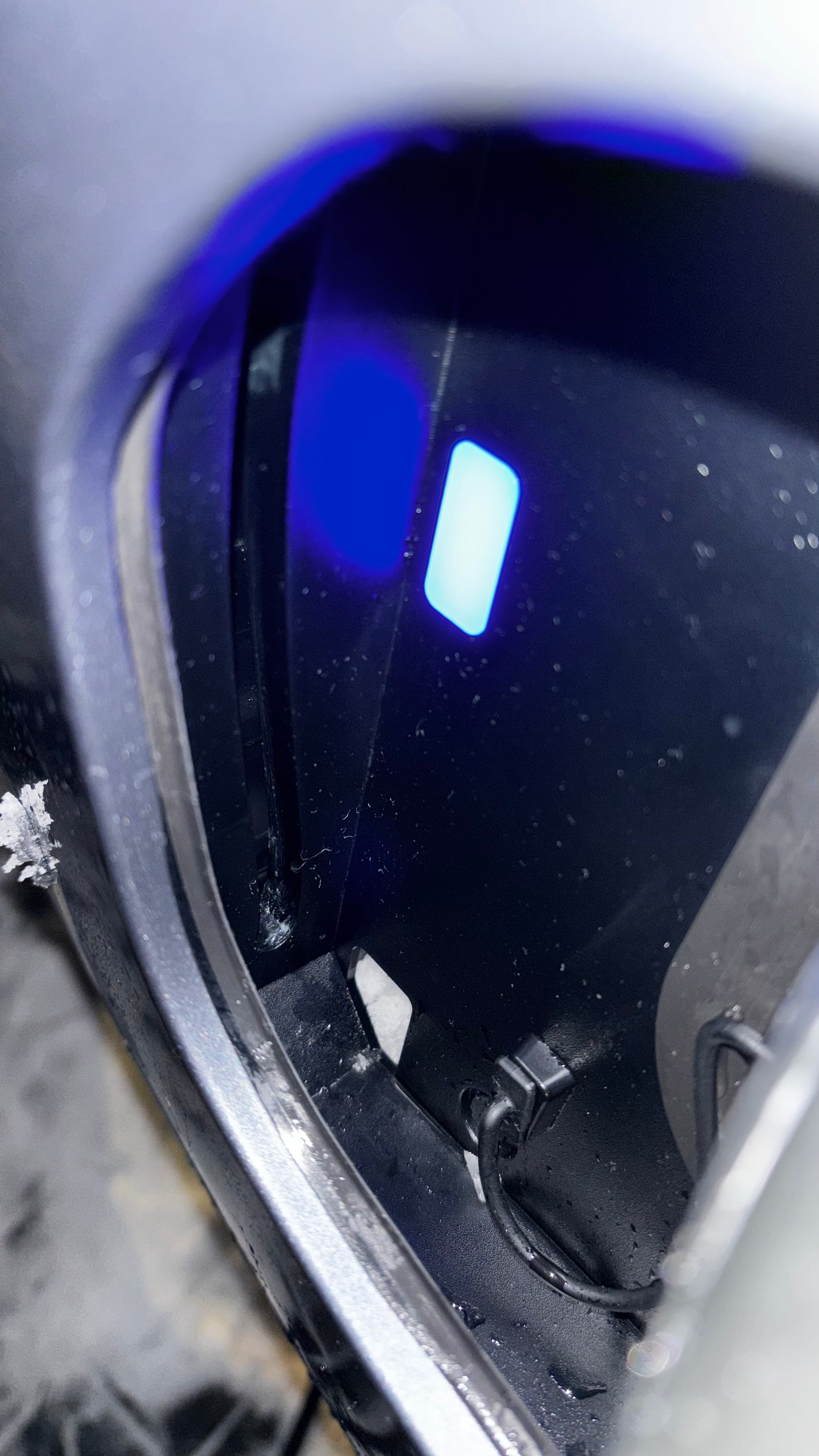

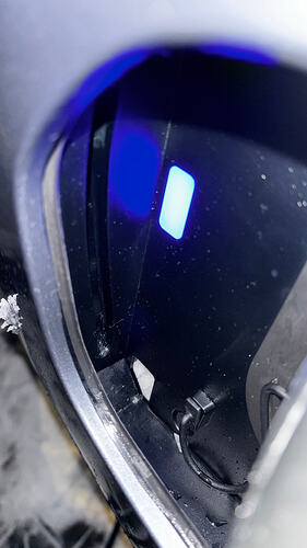

Hatte ich heute auch beim G9 MY24. Nach 10 min Fahrt kam die Meldung „Ladeportabdeckung nicht geschlossen“ mit einem regelmäßigen Warnton, der sich nicht abstellen ließ. Sehr lästig, wenn man auf der Autobahn unterwegs ist. Es hatte sich Schnee in den Spalt des Schließmechanismusses gesetzt. gereinigt. Gibt es eine Schutzabdeckung gegen Schneeeintrag und eine Möglichkeit, den Alarm zu quittieren?

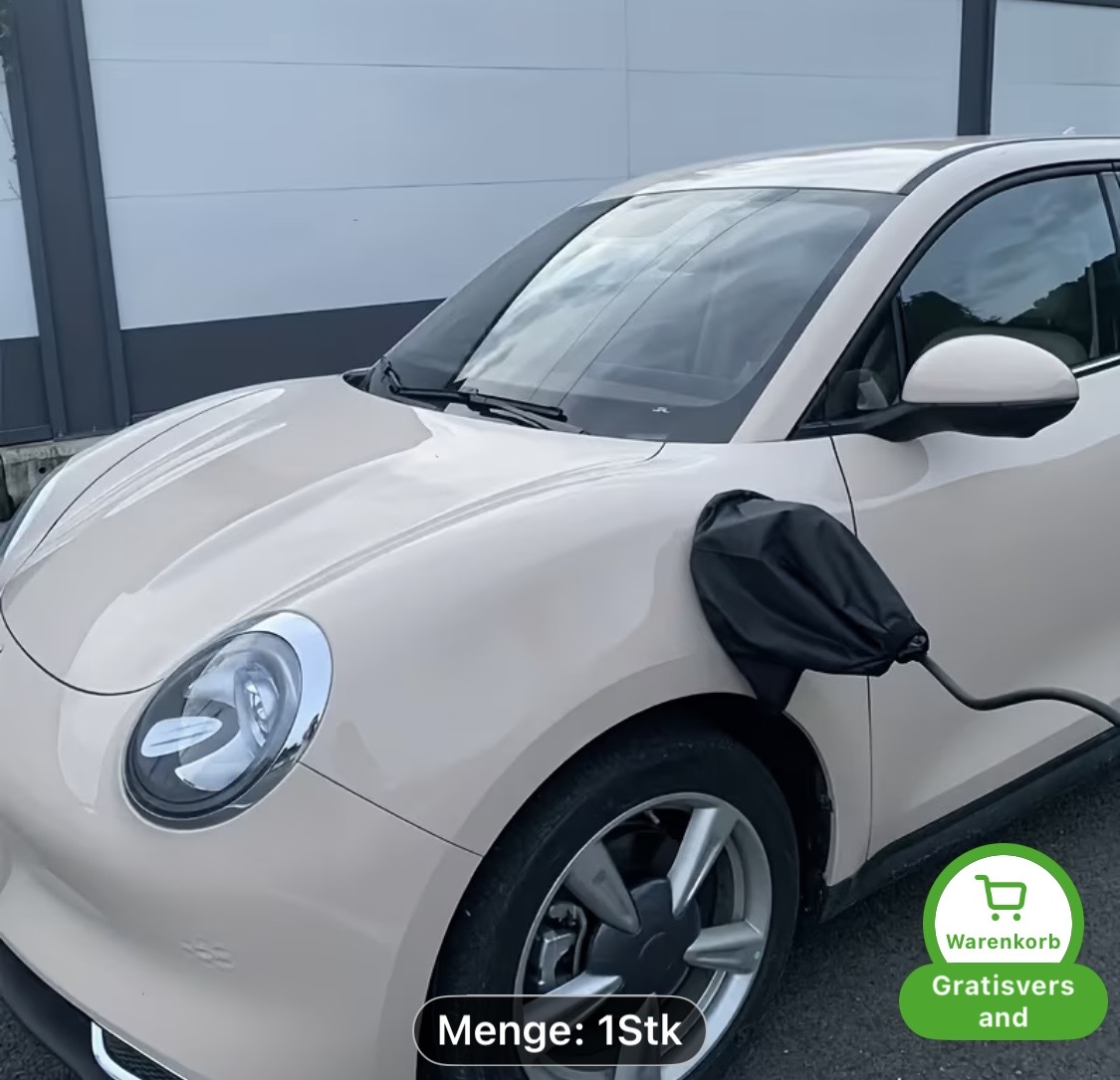

Gibt es mehrere Angebote zu den Schutzabdeckungen beim Laden. Klappt aber nur bei Autos wo es magnetisch um den Ladeport ist, also Blech. Bei vielen Frontladern vorne an den Kunststoffschürzen klappt es nicht. Bei den Magnetabdeckungen muss man auch höllisch aufpassen das da kein Schmutz zwischen kommt wegen Lackkratzer. Aber bei solch einem Wetter und draußen Wallbox laden sollte das eine Alternative sein. Schau ich mir auf Temu oder Ali mal an da wir die zwei Wallboxen draußen stehen haben ohne Überdachung und bei dem KIA Niro EV ist das Eis auch ein Thema aber vorne alles Kunststoff. Bei extremen Witterungen versuchen wir nicht zu laden oder halten vorne immer alles sauber und Schneefrei. Aber wehe es regnet und dann friert es, bekommt man den Stecker nicht mehr raus und dann ist Fönen angesagt mit Kabeltrommel :face_with_peeking_eye:
Ist das da unten auf deinem Foto, wo bei dir Schnee drin steckt, nicht der Ablauf?
Hatte bei mir auch vergessen, am Abend das Kabel abzuziehen und dann am Morgen Schnee da unten drin. Ladeklappe ging aber problemlos zu. Ich nehme an, der Schnee liegt da jetzt immer noch drin.

Danke. Schnee sollte nicht in den Schlitz der Führung der Klappe kommen, de wird unten zusammengeschoben und dann kann die Klappe nicht in die Endposition fahren. Leichte Eisbeläge an der Gummidichtung der Klappe verhindern das vollständige Schließen ebenfalls. Die untere Kante bekommt man sauber, denkt aber nicht immer an die Dichtung der Klappe, die dann ja oben ist. Weiß jemand, ob man den Alarmton hierzu quittieren kann=
