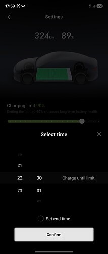

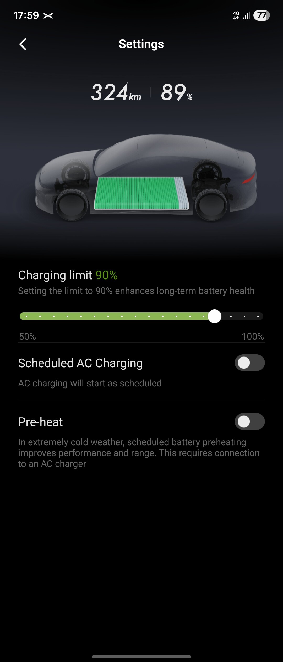

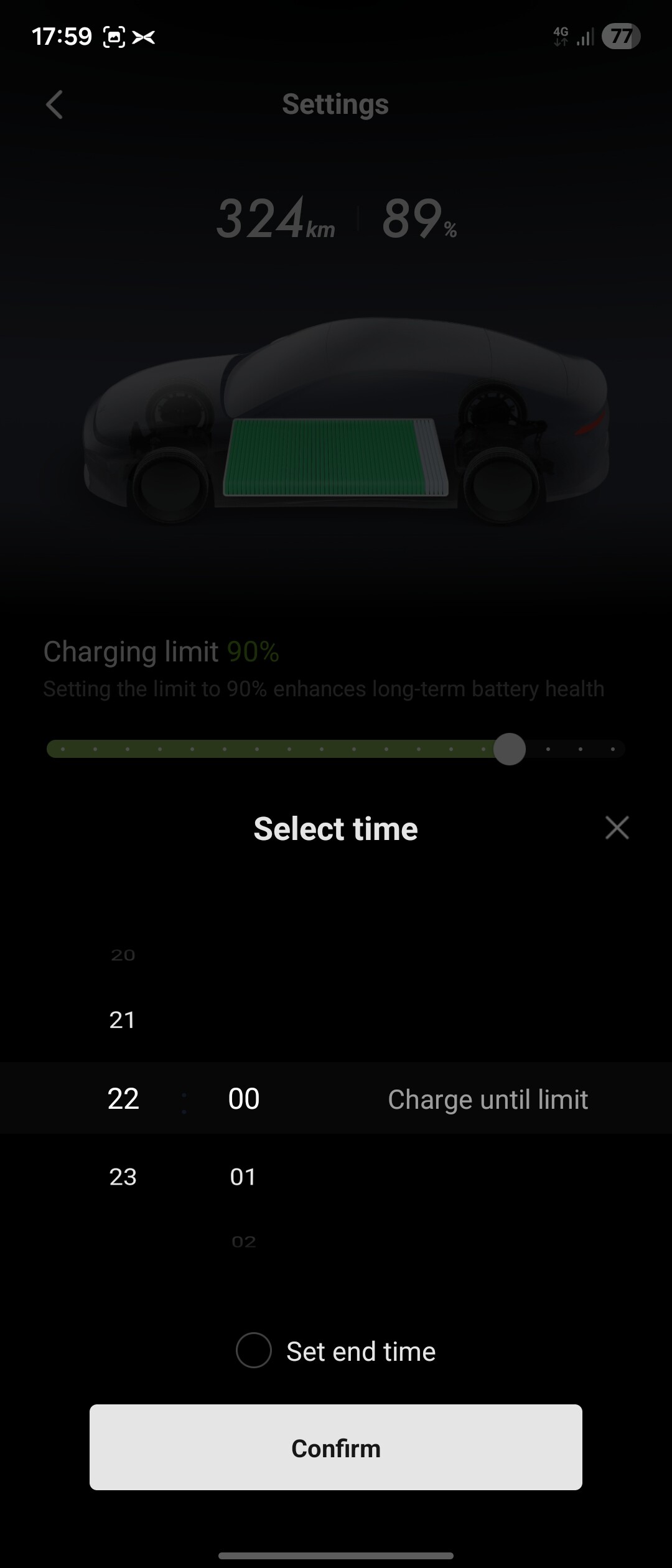

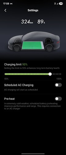

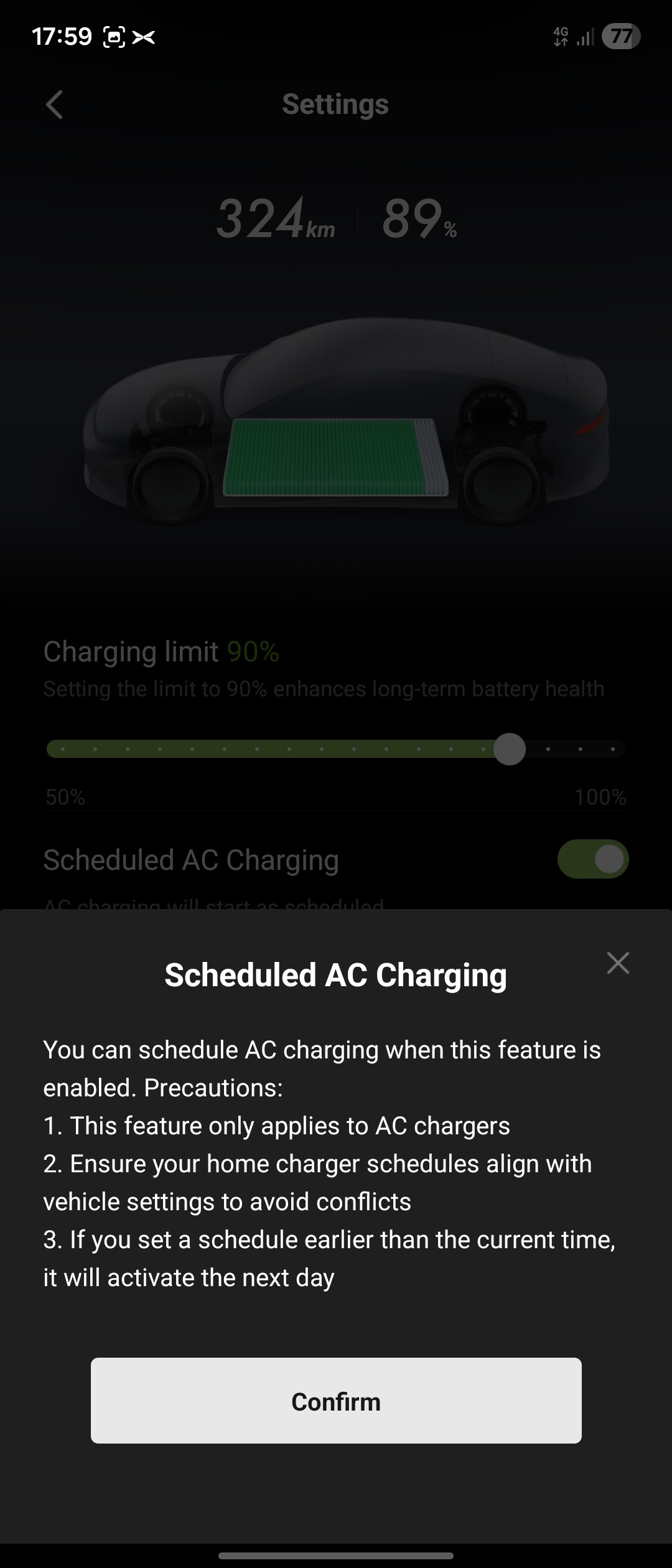

Du kannst nur die Zeiten zum AC Laden einstellen. Das Limit ist das allgemeine, was du einstellst. Den Ladenstand einstellen (z.b. dann auf 70%), dann den 2. Toggle für die Ladeplanung aaktivieren…
…bestätigen
Zeiten auswählen
