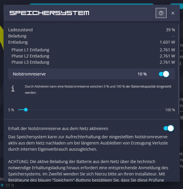

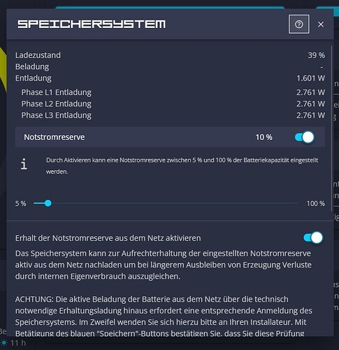

DAS kannst du einstellen:
Und da es eine zeitlang ständig Störungen gab, hatte ich oft genug mit der Hotline zu tun, die übrigens recht kompetent war. Klare Aussage des Mitarbeiters: die 6.500 Ladezyklen beziehen sich auf VOLLE Ladezyklen, also 6.500 x ca. 35kWh = 227.500kWh. Die gehen nach den gesamt geladenen kWh. Ach ja, bei mir war damals die Störquelle die zweitunterste Batterie, also den ganzen Turm mit 12 Modulen und BMS darüber abstapeln, aber vorher alle Batterien auf 30% entladen, was im Menu als Techniker ausgelöst werden kann.
Ach ja, vergessen, über die schlechten Monate setze ich die Notstromgrenze auf 35%. Was an Sonne kommt, geht rein, aber unter 35% fällt die Batterie nicht während der schlechten Zeit. Fenecon bekommt NEUE Batterien mit einem Ladestand ca. 30% und diesen Stand halten die wohl auch recht lange, bis der Speicher verbaut wird.
