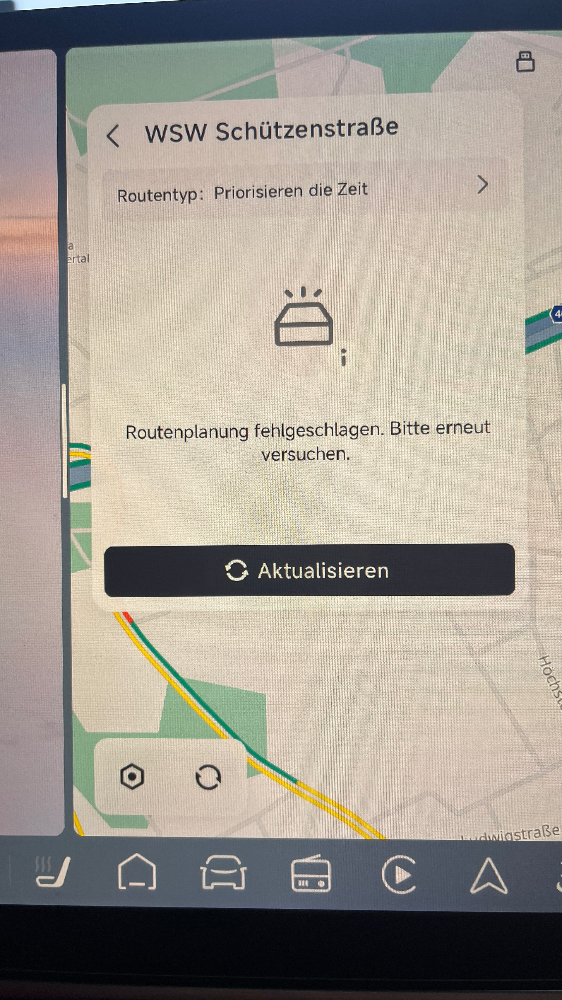

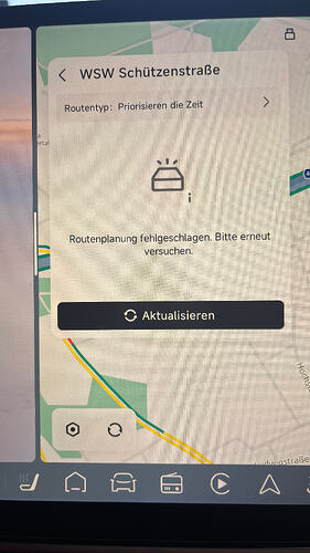

Ich weiß nicht wo das hier reinpasst das Thema aber ich habe heute meinen Wagen beim Händler abgeholt und wollte mit dem Navi vom Xpeng nach Hause fahren. Funktionierte iwie nicht.
Android Auto funktioniert, Apps lädt er runter , Reset wurde schon gemacht, Suche nach Ladestation funktioniert auch aber wenn man die Routenführung z.bsp. nach Hamburg, Hannover oder andere Städte eingibt funktioniert es einfach nicht

Ich habe hier dasselbe Problem bei meinem 5 Monate alten G6 AWD: Ich kann nicht navigieren. Ich gehe mal davon aus, dass die Autos sich nicjt am Naviserver von Tomtom anmelden können, denn das Problem trat bei mir ganz plötzlich auf, ohne dass ich irgendwas geändert hätte. Browser geht, dh der Wagen kommt grundsätzlich ins Netz.
Soft Rest hat auch nichts gebracht. Also nur die Ruhe.

Habs seit heute auch. Ausser Ladesäulen und Toiletten geht nix auszuwählen, Eingaben werden mit “Netzwerk Verbindung fehlt” oder auch mit “Pin ausgelassen” gekontert… Hab ebenfalls alles was irgendwo als Lösung angeboten wurde ausprobiert, leider alles ohne Erfolg.

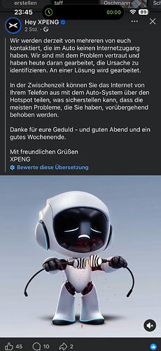

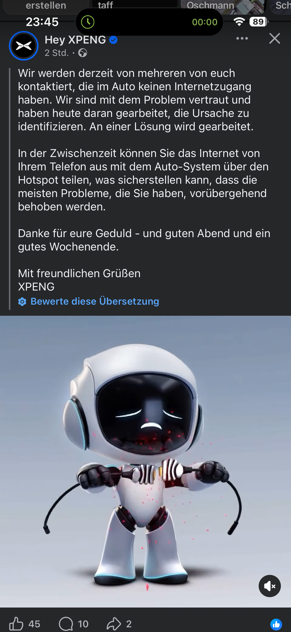

XPeng hat vor 2 Stunden in den sozialen Medien reagiert:
Immerhin wird mal öffentlich reagiert. Das ist doch schon mal was
Offensichtlich scheint es mehr als eine Ursache für Probleme zu geben. Bei mir z.B. funktioniert alles ausser der Navigation völlog normal. Bei der Navi selbst kann ich auch auf die lokal gespeicherten Daten wie Ladesäulen etc zugreifen und dorrhin navigieren. Das System hat nur keinen Zugriff auf den Naviserver.
