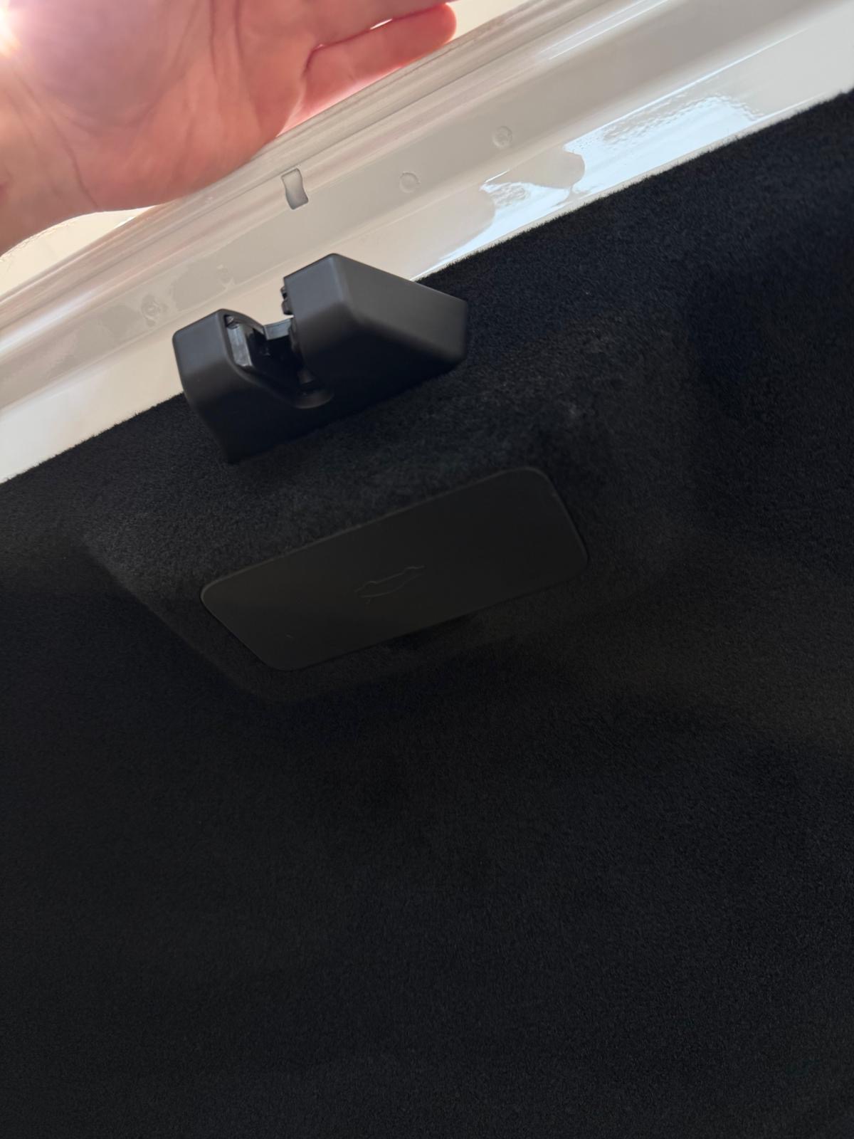

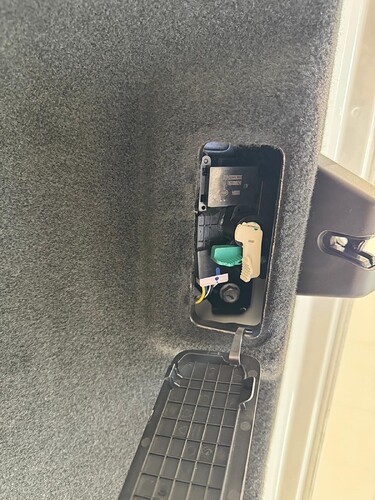

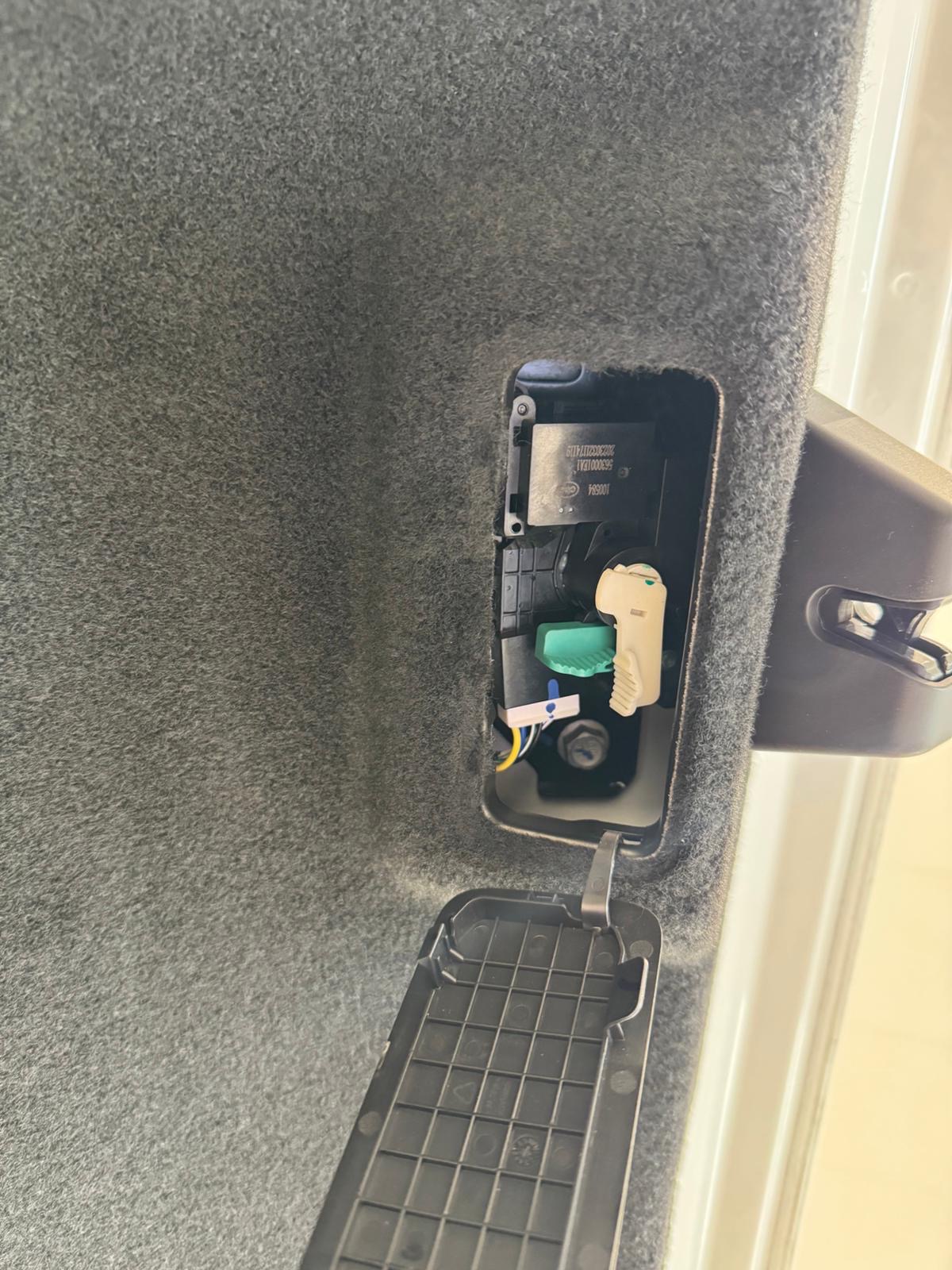

In der Heckklappe ist eine kleine Kunststoffabdeckung, dahinter sitzt die Schlossmechanik und mit einem kleinen weißen Hebel kann man den Deckel notöffnen. Also sofern der nicht gerade wie bei mir abgebrochen ist (ohne dass jemals wer da dran war)… :upside_down_face:

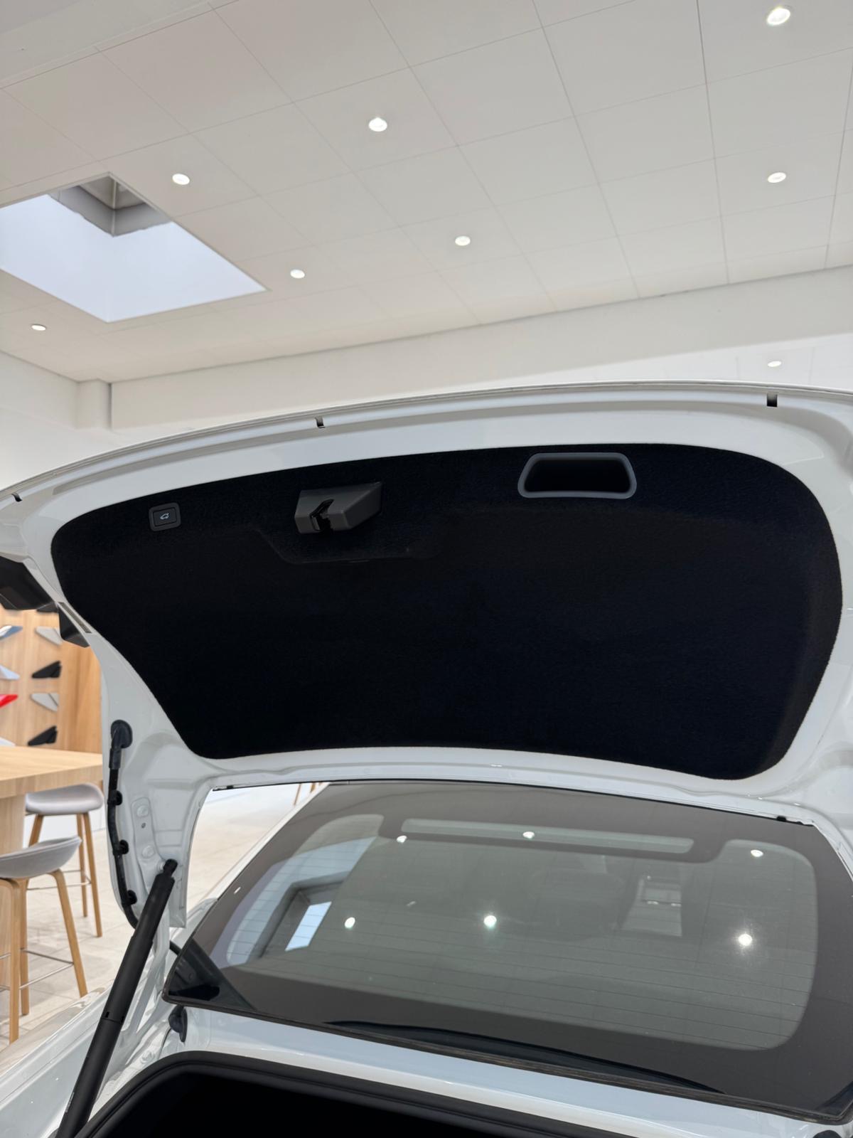

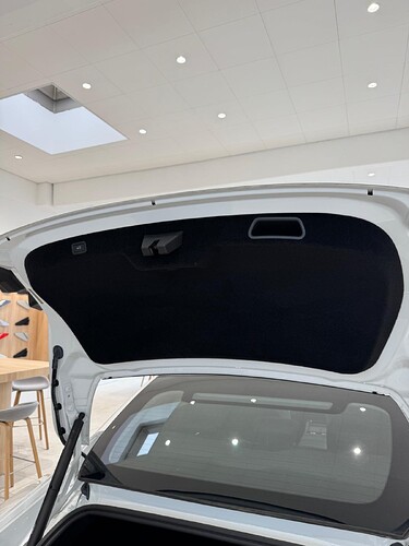

Könnt ihr mal ein Foto posten, dass man das sieht, danke.
