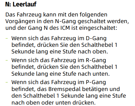

N in der Zwischenstellung (wie deaktivieren von ACC/LCC) mit 1 Sekunde halten.

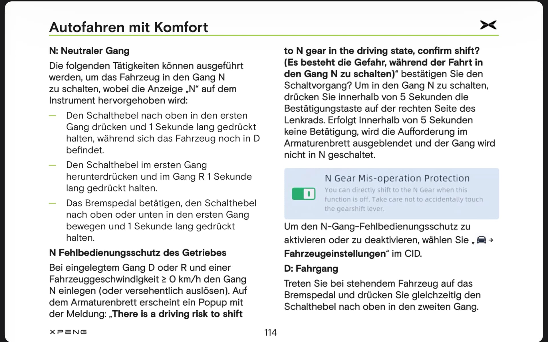

Ausschnitt aus Handbuch G9:
Bremse treten und den Lenkstockhebel leicht nach oben drücken und kurz halten. Dann geht N
Während der Fahrt ohne zu ruckeln, Lenkstockhebel leicht nach oben drücken und gleichzeitig vom Strompedal gehen. Ist Übungssache. So geht der Segelmodus. Wenn gebremst werden soll, Lenkstockhebel während der Fahrt wieder nach unten drücken.

1898 0010 und nach deinem belieben anpassen oder so lassen. Gehe auf anpassen und du siehst alle Aktionen, welche ausgeführt werden sollen.
Naja, wenn man das einmal gemacht hat, ist N kein Problem, ob während der Fahrt oder im Stand.
Beim Fahren, leicht nach oben und dann mit dem rechten Rad bestätigen, dass N rein soll. Im Stand (aus P) einfach kurz nach oben
