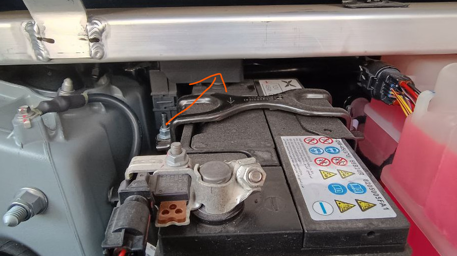

Wo würdet ihr das Plus der Powerbank anklemmen?

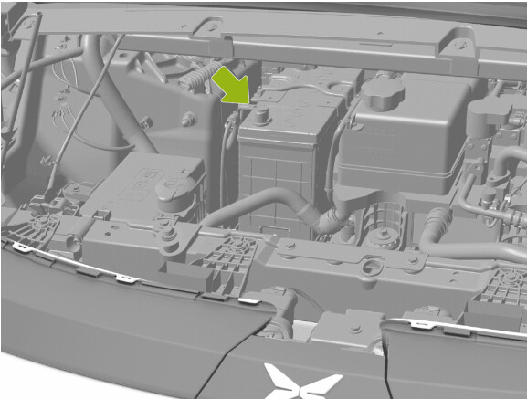

An den Pluspol der 12V-Batterie kommt man am G6P vFL meines Erachtens nicht, ohne die Batterie auszubauen.
Die Abbildung im Manual auf Seite 320 ist keine Hilfe, sondern eine Frechheit.

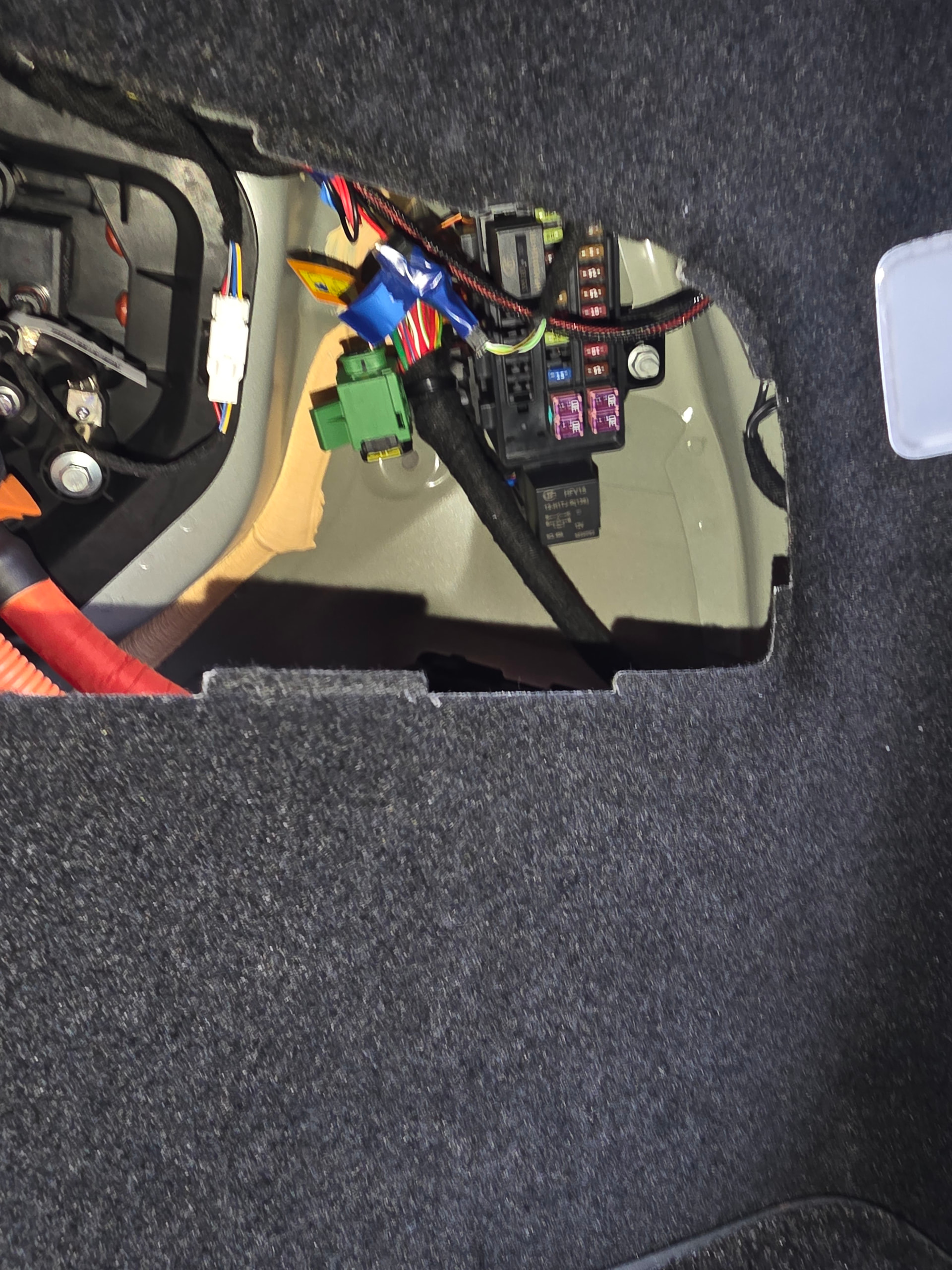

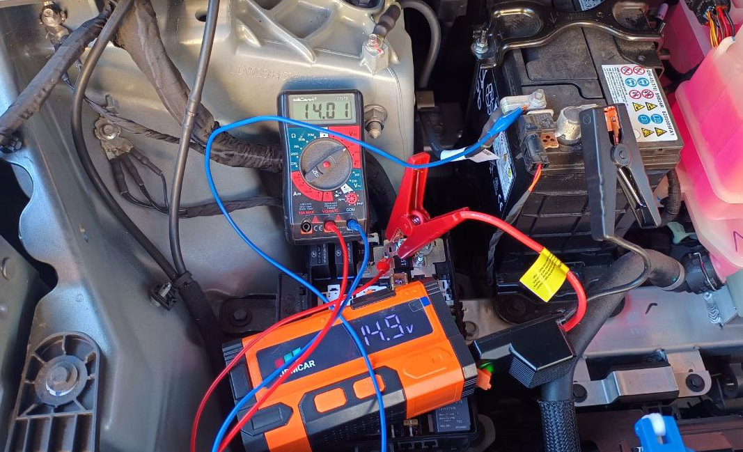

werde es versuchen, auch die Variante mit dem Zugang über den Sicherungskasten wie von @Torsten vorgeschlagen und dann hier berichten.
Bin etwas skeptisch, da die Klemmen der Powerbank auf Grund der hohen Ströme für den Fremdstart der Verbrenner schon recht “massiv” sind
