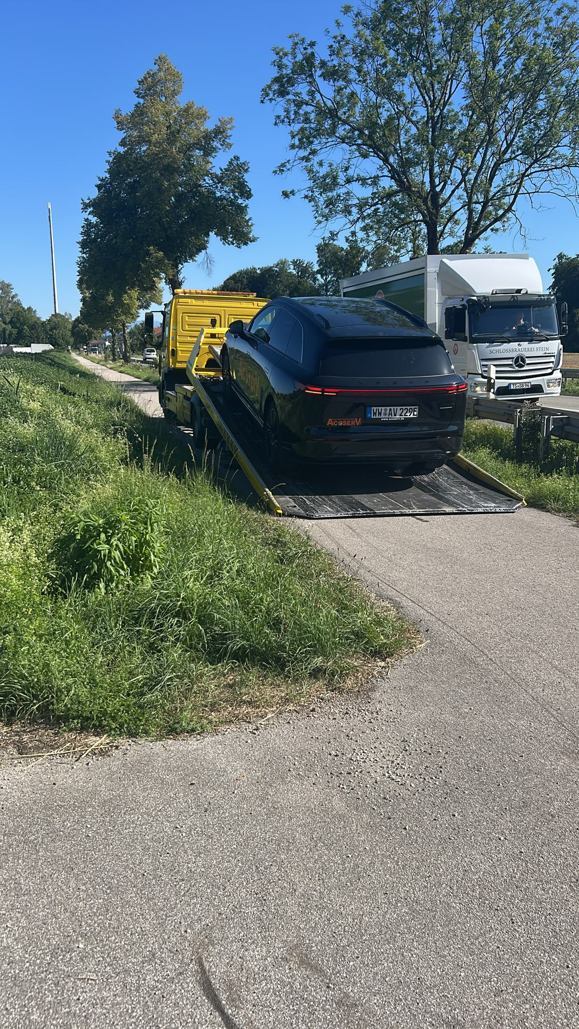

IIch durfte den Fall leider am Dienstag mit meinem G9 selbst erleben. Ich musste einem anderen Auto ausweichen, bin dabei an einen Bordstein geraten und habe mir einen Platten eingefangen – ein ca. 2 cm langer Riss im Reifen.
Also direkt die Allianz angerufen, und knapp eine Stunde wurde das Auto schon zum Reifenhändler abgeschleppt
. Der Pannenservice war wirklich top!
Jetzt kommt allerdings der Haken: Der originale Michelin-Reifen soll erst am 02.09.2026 lieferbar sein. Ein Continental würde immerhin 2–3 Tage dauern. Seit Dienstag sitze ich nun ohne Auto da und warte auf den Anruf des Reifenhändlers.
Ärgerlich, beides. Wenn Du von einem Bordstein einen Riss in deinem Reifen hast, muss das allerdings ganz schön geraschelt haben. Lass dann vielleicht auch mal wen über die Spur gucken.
