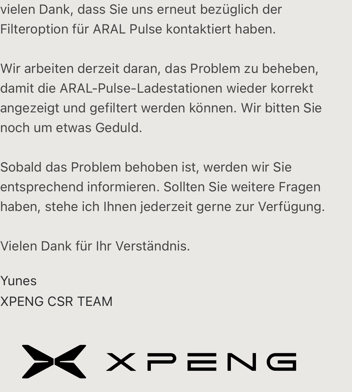

Rückmeldung von XPeng zu Ladefiltern seit 5.9.5. für die Zwischenzielsuche. Liest sich so, als ob es wirklich ein Bug ist weswegen manche Betreiber dort nicht mehr gelistet sind.
