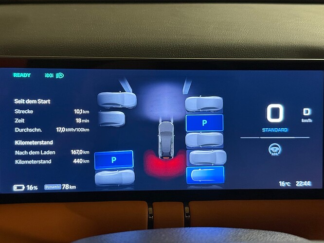

Remote parken nicht möglich
Seitdem du das geschrieben hast, funktioniert es bei mir auch nur noch gelegentlich. Muss ich mir Sorgen machen :face_with_raised_eyebrow: ? Oder fummelt da jemand per Remote in der Software rum?
Auf Parkplätzen die er schonmal gemacht hat, zeigt er gar keine Parkplätze mehr an und das eine Mal, als er plötzlich Lust hatte, ist er vollständig eingeparkt und hat er den Vorgang 20 cm vor der Wand mit dem Satz:
“Parkvorgang wurde wegen einem Hindernis abgebrochen”
Abgefeiert.
Moin, ich habe es gestern Abend erneut ausprobiert und diesmal hat alles problemlos funktioniert. Es scheint jedoch nicht immer zuverlässig zu laufen.
Mir wurde ein Soft-Reset empfohlen, aber hab es noch nicht hinbekommen. Weißt du evtl. wie das Funktioniert? :sweat_smile:
Wenn du im Fahrzeug sitzt, beide Tasten am Lenkrad solange “reinklicken” und halten bis die Bildschirme ausgehen. Dann startet das System neu.
Präziser: die beiden äußeren Drucktasten (nicht die neben Schrollrad) solange gedrückt halten, bis die beiden Bildschirme ausgehen.
Moin, ich hab es gestern paar mal versucht, aber leider hat es nicht geklappt..
Ich war auf einer Konferenz mit KI-Experten, und alle waren sich einig, dass LLM-basierte Modelle unvorhersehbar und oft einfach seltsam sind. Genau wie Menschen, schätze ich. Meiner Meinung nach ist dieses Verhalten typisch für LLM-basierte KI-Systeme: Es ist jedes Mal anders, wie beim Würfeln.
Das kann sein. Vielleicht spinnt er auch einfach nur, weil er mal keine gute Internetverbindung hat, oder irgendein Modul schon im Feierabend ist, oder, oder, oder….
Früher war Software meist nur Software, heute riecht alles nach KI. Es wäre fast zu schön, wenn hinter jedem Fehler ein System stehen würde. Meistens sind Fehler aber einfach nur Mängel
Ich habe gerade die Rückmeldung von meinem Verkäufer bekommen, dass die Kameras von denen neu kalibriert werden müssen..
Wir haben den gleichen Fehler, auch Parken ist abnormal. Hast Du die Kalibrierung durchführen lassen? Funktioniert jetzt alles wieder normal?
