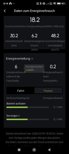

Ich habe jetzt seit Tagen immer einen Stromverbrauch von 300 bis 600 Watt zum Nachladen der 12V Batt.
Wie kann ich das eindämmen ?
Weckt die App das Auto öfter und dann zieht es Strom aus der 12V Batt ?
Wenn ich zu Hause bin, ist das ja kein Prob ,aber mal ein paar Monate ,da summiert sich das .
An der Wallbox hängen lassen , lädt er dann selbstständig nach ?

Von 300 bis 600 Watt täglich.

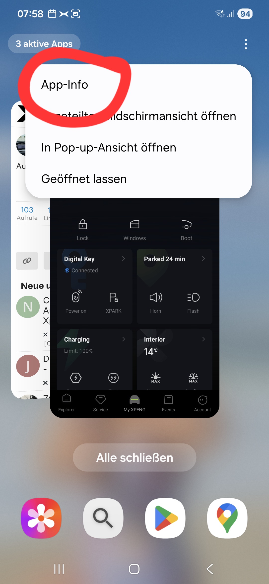

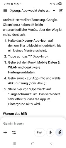

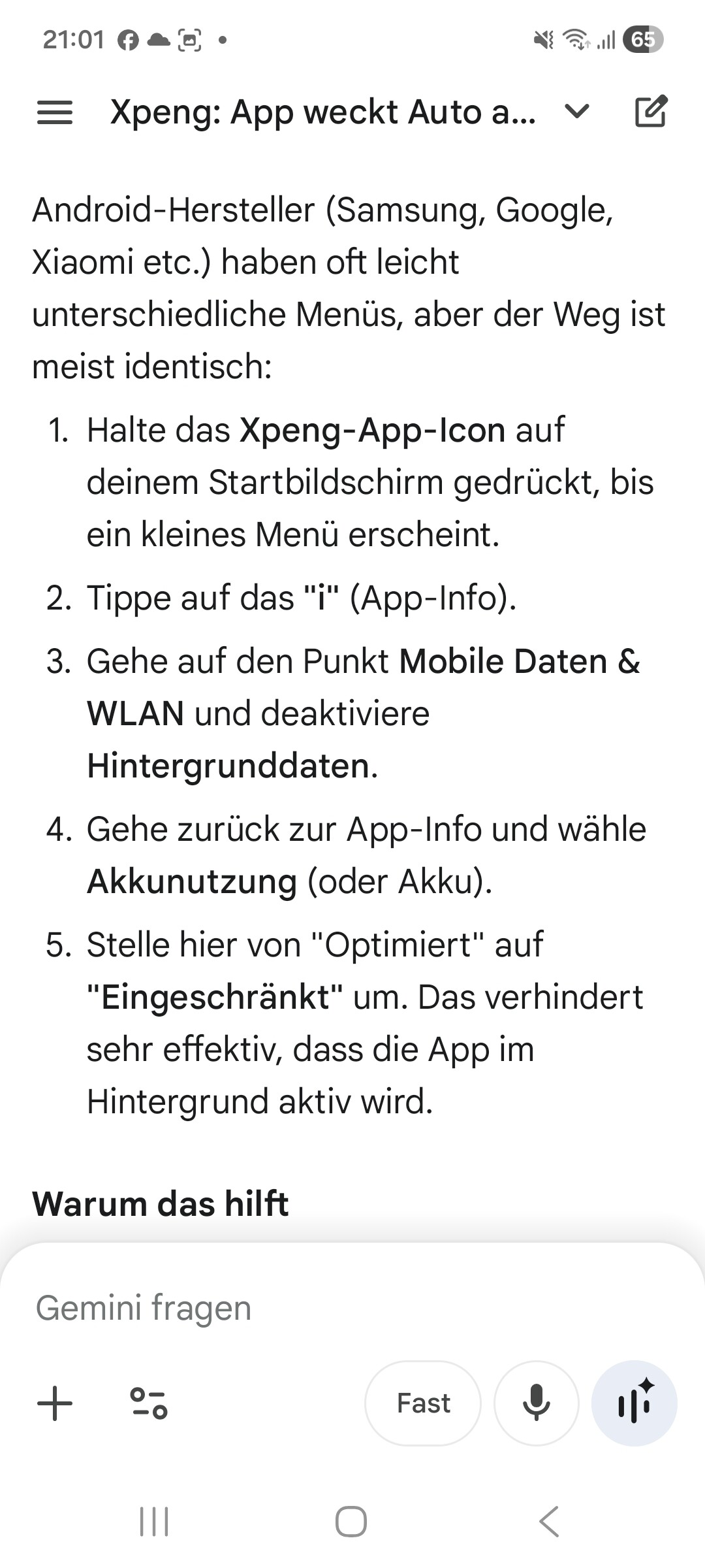

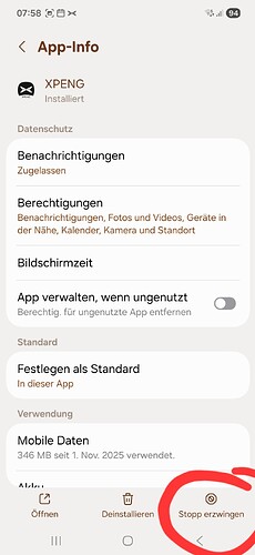

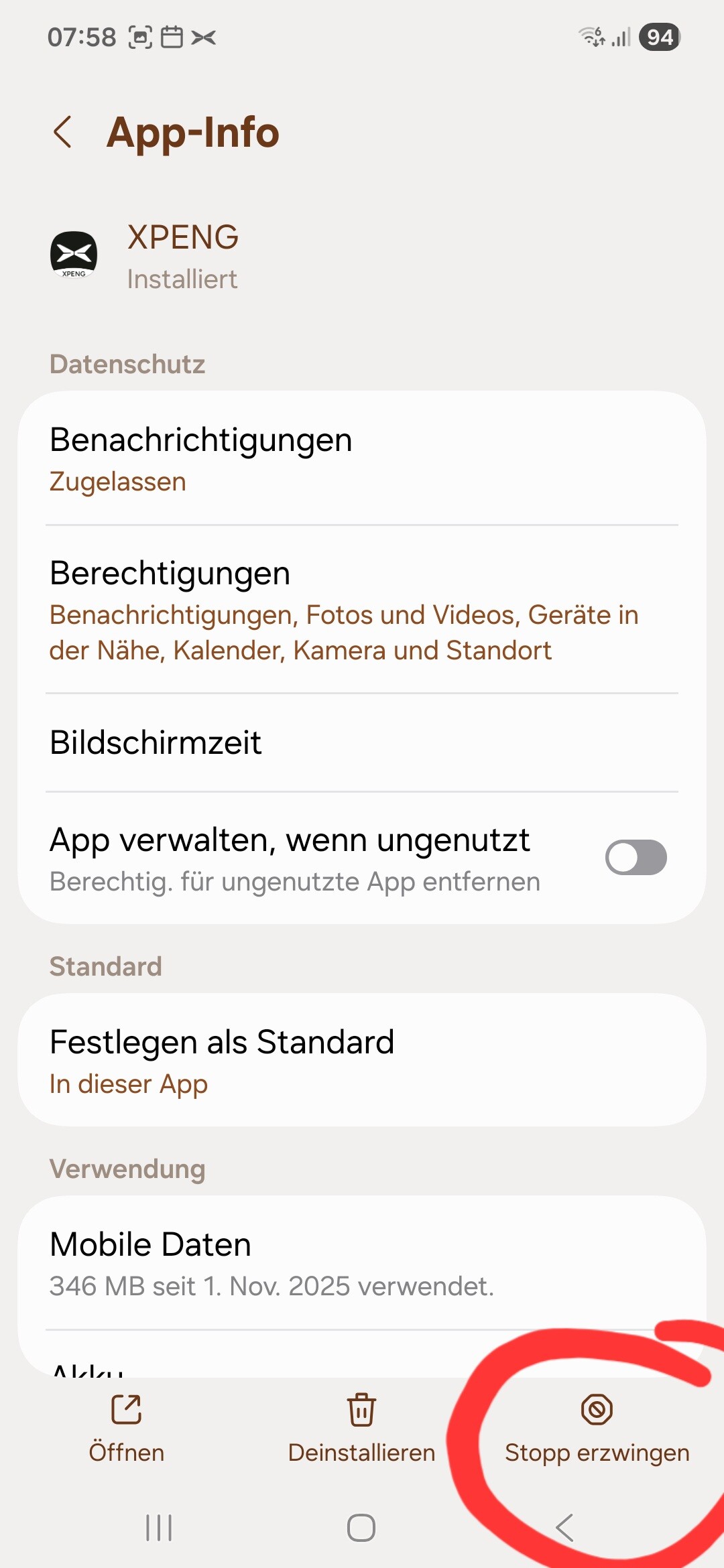

Flixi
10. Februar 2026 um 06:11
5
Viddek:
App deaktivieren
Wie genau machst du das? Deinstallieren wohl nicht, oder?
Viddek
10. Februar 2026 um 06:55
6
Aus dem Hintergrund entfernen
Viddek
10. Februar 2026 um 07:01
8
Ich hab kein Android, sondern iPhone, daher wische ich das Fenster nach oben. Aber ja, denke deine Lösung könnte auch die ein oder andere Verbindung verhindern (bin da aber kein Experte)

Ich habe auch alle Berechtigungen der App entzogen, also auch das im „Hintergrund-Starten“. Nun habe ich 100 bis 200 Watt pro Tag, wenn ich noch etwas im Auto „rumgespielt“ habe um etwas einzustellen. Ansonsten kann es auch mal geben, dass kein Verbrauch durch Batterieladen angezeigt wird.
