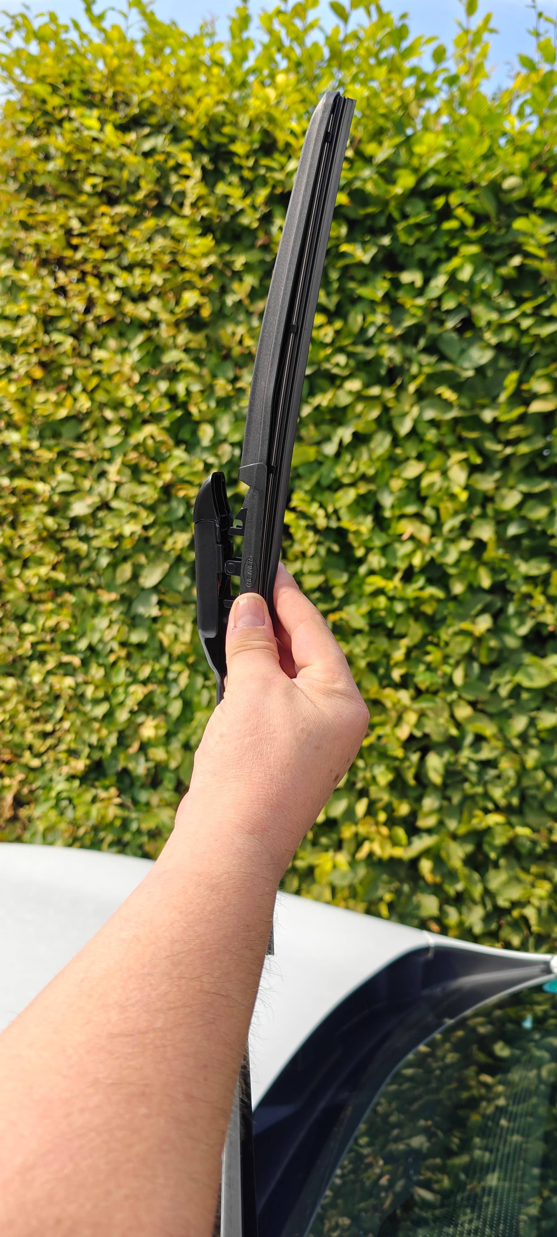

Also ich hab soeben 20 Minuten mit den sch*** Wischern verbracht. Die passen einfach nicht, der Adapter passt in den Arm, der Adapter passt auf den Wischer, aber mit Adapter passt der Wischer nicht.
Weird. .
Wollte mir Heyner auch erst nicht glauben, die haben ein Video geschickt wie der richtige “Einbau” geht - passt aber einfach nicht, als ich denen ein Bild geschickt habe, haben Sie es dann eingesehen.
Lustigerweise, der gleiche Wischer passt auf dem X1 vom Nachbarn ohne Probleme
Sprich der P7 hat hier wohl scheinbar nicht das gleiche Maß
Also: eher nicht kaufen.
Kann ich aktuell leider nicht empfehlen :confused:
Ich habe den Bosch AP600U, der passt mit Adapter 4. Ist aber nur Fahrerseite. Ev. würde auch der AP24U passen.
Es gibt auch einen Bosch AP400U (bisschen zu klein) und AP17U (17 Zoll) für die Beifahrerseite.
AP24U und AP17U habe ich gerade versucht. Passen wie angegossen und schmieren nicht!
