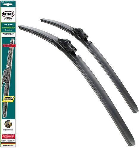

https://www.amazon.de/dp/B0D5M3XSSK/?coliid=I2ZRG48IPQ2PQ9&colid=3RN2BJSRXGCFM&ref_=list_c_wl_lv_ov_lig_dp_it&th=1
Heyner? Noch nie gehört. Taugt das was?
Die Maße sind wohl 24 Zoll und 17 Zoll.
Von Bosch gibt es AP24U + AP17U bzw. AP600U
Ich hab eh amazon guthaben, ich hab Amazon.de daher jetzt einfach mal gekauft - die werden montiert und ich werde berichten ob die auf Anhieb besser sind - da meiner ja erst 1400KM runter hat ist ja auch der Scheibenwischer noch nicht sonderlich belastet worden, kann man also vielleicht gut vergleichen dann.
auch auf die Gefahr hin mich lächerlich zu machen: ich hab gestern bestimmt 10 Minuten versucht die Heyner Scheibenwischer mit dem Adapter anzubringen, keine change - ich glaube die passen um einige Millimeter nicht, der Steg auf dem Wischer selbst wirkt zu weit.

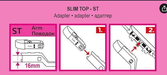

Der Halter selbst (genannt SLIM TOP) passt noch problemlos auf den Arm, also der part hier:
Sprich das Bild unter 1. ist kein problem, bei 2. scheitert es aktuell → die dort rot hinterlegte Brücke ist einfach ca. einen mm zu breit und passt nicht in die “Kuhle” auf dem Wischer rein, zumindest nicht mit normalem Druck. Wenns endlich mal aufhört zu schütten prüfe ich das nochmal

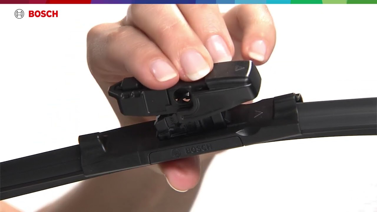

Hier ist ein Video von den Bosch-Wischern:
Ja der ist mitgekommen aber das Problem ist halt dass er laut Anleitung zuerst in den Arm geführt werden soll (das geht auch noch) und dann der Wischer angeklipst werden soll (das geht eben nicht weil es nicht passt)
