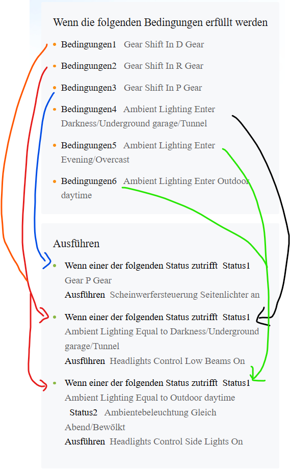

Ich habe dazu eine Combo gebaut.

Danke. Mir erschließt sich nur nicht was Seitenmarkierungsleuchten und Parklicht Dunkel sein soll?
Ist mit dieser Combo dann die komplette Heckbeleuchtung an?
In Gang P: Lichtleisten vorne und hinten an (Seitenlichter)
Umschalten in R oder D als auch Umgebungslichtverhältnisse ändern sich:
Es wird geschaut, ob nicht dunkel ist, dann Seitenlichter an
Wenn es dunkel ist, dann Abblendlicht an
In allen Fällen ist zu jeder Zeit am Heck beleuchtet.

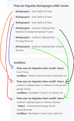

Hier mal farblich versucht, die Zuordnungen darzustellen.
